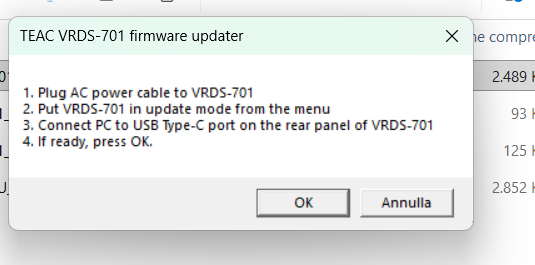

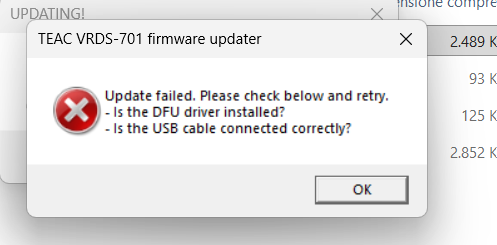

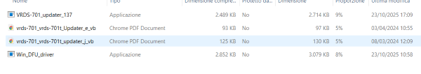

Salve ragazzi.
Non riesco ad aggiornare il Firmware :classic_sad:
Cambia qualcosa a livello audio?
Mi dice "put vrds 701 in update mode dal menu",
ma non trovo questa opzione :classic_wacko:
Dopo fatto ok mi da fallito.
Ho scaricato tutto, ho fatto estrai di ogni cosa possibile, boh.
ilmisuratore
Inviato
11 ore fa, dariosch ha scritto:
Salve ragazzi.
Controlla in Gestione dispositivi (Windows)
Se vedi un dispositivo sconosciuto o “DFU”, il driver manca
Installa il driver fornito da TEAC (dovrebbe essere incluso nel pacchetto firmware o scaricabile dal sito)

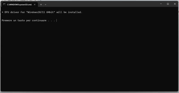

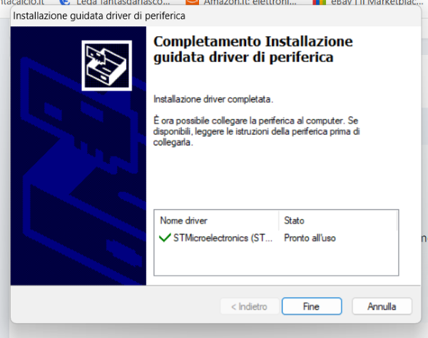

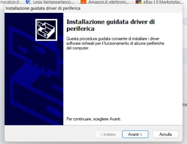

Buongiorno,
ho scaricato un po' tutto.
Se fosse questa operazione in foto, già fatto.
ilmisuratore
Inviato
3 minuti fa, dariosch ha scritto:
Buongiorno,
bene...adesso prima di effettuare l'aggiornamento entra nel menu del VRDS-701 e attiva la modalità "update mode"  quindi procedi e vedi se ti da l'errore
