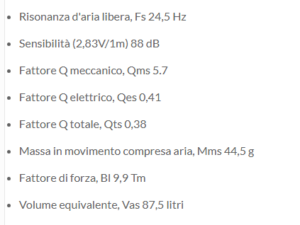

dariosch Inviato 9 Luglio Inviato 9 Luglio 1 ora fa, Dufay ha scritto: Potrebbe essere. Dipende dal woofer. Dovrebbe essere tipo questo https://sbacoustics.com/product/9½in-satori-wo24p-4/ Magari non esattamente 25 hz ma bello esteso Quelli ad 8ohm hanno una Fs più bassina https://sbacoustics.com/product/9½in-satori-wo24p-8/ https://sbacoustics.com/product/95-satori-wo24tx-8-textreme/

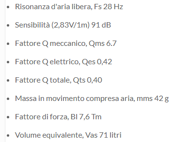

Luca44 Inviato 10 Luglio Inviato 10 Luglio 1 ora fa, gimmetto ha scritto: D'accordo sulla possibilità di arrivare molto in basso, anche se i 25 hz misurati in camera anecoica se li sogna. Come ben sai, altra cosa è arrivare a pressioni elevate sulle frequenze bassissime... Ci si può arrivare con quei woofer a 25 Hz a -3dB in camera anecoica, mentre per la seconda tua ipotesi hai perfettamente ragione, ma devi aggiungerci il bass gain in ambiente. Dovrebbe dare una pressione sufficiente per un ascolto che il 90% degli ascoltatori definirebbe appagante e completo ( io uso woofer un po' più grandi, con escursione leggermente maggiore e in volumi di carico ben più grandi, in numero minimo di 2 per canale, ma non sono un ascoltatore troppo equilibrato...) . Per i 91 dB di sensibilità bisogna vedere come e dove li misurino, ma lì è difficile orientarsi con i meri dati forniti dai produttori, alcuni ( rari ) li danno come media e altri come massimo a una certa frequenza x ( parecchi...) . Nel fare i conti dell'estensione in basso a livello di F -3dB non conta solo la Fs del componente in aria libera ma pure la frequenza di accordo , il volume di carico, il Vas e il Qt dell'altoparlante ( a cui sommare l'effetto delle resistenze delle bobine in serie alla sezione woofer del crossover e che quindi sarà nella pratica della realtà più alto del dato misurato e fornito dal costruttore che ovviamente è senza alcun filtro passivo e in aria libera, più il Qt sarà elevato e più sarà facile scendere in basso con l'estensione, pagando poi con altri svantaggi questo vantaggio parziale). Quindi non dovrebbe aver fornito nessun dato errato o eccessivamente fuorviante la QLN per quel che riguarda l'estensione della risposta in basso .

Luca44 Inviato 10 Luglio Inviato 10 Luglio Quelli sopra sono i parametri della versione in commercio ( che possono pure esser stati fatti modificare dal costruttore, spesso basta chiedere 50-100 pezzi per avere una customizzazione) del modello con 4 Ohm di impedenza e qui sotto ci sono i parametri del modello a 8 Ohm, facile evincere che in un volume ampio come quello di carico delle QLN 9 citate non sia difficile far scendere in basso la risposta sino ai 25 Hz -3 dB dichiarati, con quanta escursione va controllato con una simulazione ma hanno una bobina mobile piuttosto alta e quindi se non si esagera con i livelli si dovrebbe restare in zona di relativa sicurezza se non si esagera.
