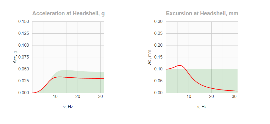

Membro_0027 Inviato 12 Luglio 2024 Condividi Inviato 12 Luglio 2024 Il 10/07/2024 at 08:33, alexis ha scritto: Quell’audiofilo potrebbe iniziare a leggersi tutto il blog di korf per imparare a disimparare un buon tot di leggende analogiche :-) Alex, se ben capisco il metodo di calcolo di Korf non è una negazione delle "tabelline", piuttosto un integrazione. La tabellina classica ti indica solamente la frequenza di risonanza del sistema braccio-testina; il sistema Korf utilizzando un dato più preciso per la distribuzione della massa sul braccio (massa canna, testina, shell) non solo ti indica la fr ma ne indica il comportamento in due dimensioni. Nel file che allego si mostra un caso che con la tabellina classica sarebbe un po' ai limiti. La FR infatti è attorno ai 7Hz (grafico a destra), quindi teoricamente sbagliata. L'intensità dell'escursione è però contenuta e lo smorzamento molto buono, la curva scende rapidamente salendo in frequenza. L'accelerazione (grafico a sinistra) è molto contenuta, stabilmente nell'area verde quindi buona. Con la classica tabellina sarebbe un "no" qui invece è un "si". PS All'ascolto è un si deciso Link al commento https://melius.club/topic/20810-cedevolezza-delle-testine-giapponesi/page/2/#findComment-1244650 Condividi su altri siti Altre opzioni di condivisione...

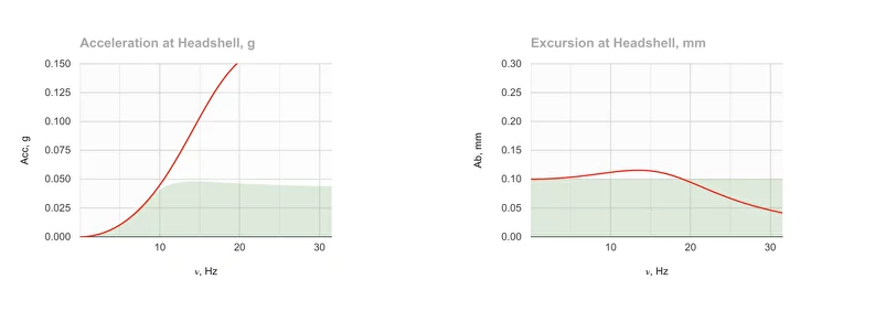

Membro_0027 Inviato 12 Luglio 2024 Condividi Inviato 12 Luglio 2024 Aggiungerei due casi sbagliatissimi, giusto per capire. Il primo è quello di una testina "dura" cedevolezza 5 su un braccio leggerissimo. Non solo la FR finisce molto in alto 13 - 14Hz ma lo smorzamento della curva è bassissimo quindi la testina risuonerebbe non solo alla Fr ma in tutta una banda compresa tra 5 e 15Hz; un disastro. Nel grafico a sinistra si vede che la testina sarebbe sottoposta ad accelerazioni inaccettabili. Risultato: niente bassi, pessimo tracciamento. PS E' il tipico comportamento di una Denon 103 con bracci molto leggeri. Cosa che si vede spessissimo. Link al commento https://melius.club/topic/20810-cedevolezza-delle-testine-giapponesi/page/2/#findComment-1244653 Condividi su altri siti Altre opzioni di condivisione...
