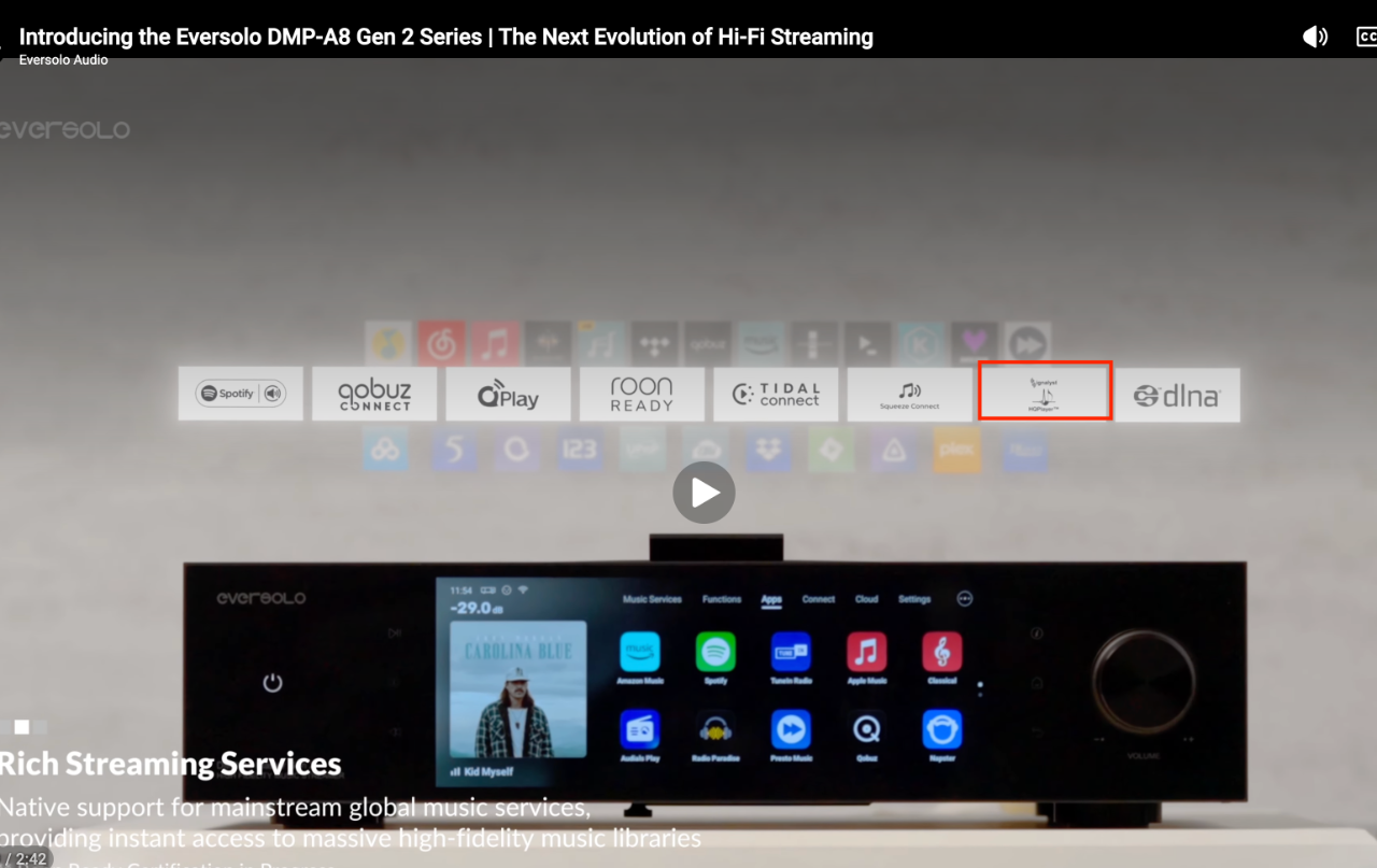

franz159 Inviato 8 Giugno Inviato 8 Giugno 1 ora fa, max ha scritto: in sostanza valutare non il singolo componente ma il pacchetto pc-software-dac nella sua interezza Grazie, concordo, ma poiché diciamo che "mi sto affacciando" a questa ipotesi, ho poche idee ma confuse.... Sono quindi in fase di raccolta informazioni e valutazione... ad esempio.... Altra ipotesi che non so se sia mai stata considerata/valutata in precedenza: che cosa ne pensate di usare uno streaming-dac come Eversolo DMP-A8 (o la sua recentemente annunciata versione DMP-A8 Gen2) che on-paper supporta Hqplayer NAA (Network Audio Adapter) supporto aggiunto con il firmware v1.5.45 del gennaio 2026 implementazione NAA lossless basata su Android nel settore, richiede HQPlayer versione 5.16 o successiva DSD Nativo fino a 512 Grazie PS: certo come renderer costa un poco di più di un raspberry Pi4 o Pi5, ma fa anche qualcosina in più...
