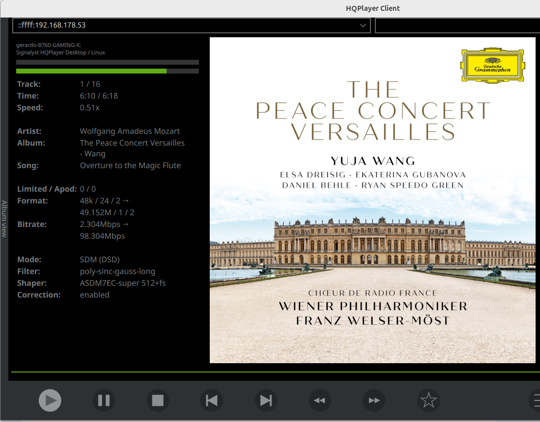

48x1024 con correzione senza GPU

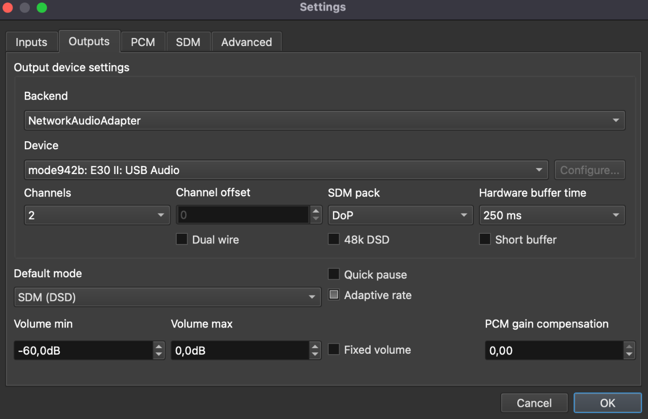

Buonasera, allora, in realtà il Mac che ho in uso è un po' "chiuso" per cui hqplayer embedded non è "raggiungibile" per cui sto sperimentando con Hqplayer Desktop.
8 ore fa, stefano_mbp ha scritto:
se il dac fa solo DSD/DoP devi impostare/selezionare DoP nella configurazione di Network Audio Backend
Fintanto che non riesco ad aggiornare il firmware, il Dac Fiio K11R2R fa solo DSD/DoP.
Ho fatto qualche prova e sono arrivato al massimo a DSD128 (letto sul DAC), non ho capito se è un limite del DAC (che a me invece pareva dovesse arrivare a DSD256) o delle mie configurazione in Hqplayer

5 ore fa, franz159 ha scritto:
Dac Fiio K11R2R
Leggo però che riceve il DSD e lo trasforma in PCM prima di passare per l’array di resistori … non proprio l’ideale per HQPlayer
Mi pare poi ragionevole che non superi DSD128 in modalità DoP che occupa il doppio della banda rispetto alla modalità DSD nativa.

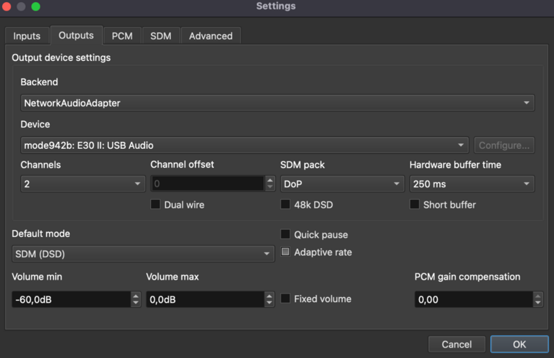

franz159
Inviato

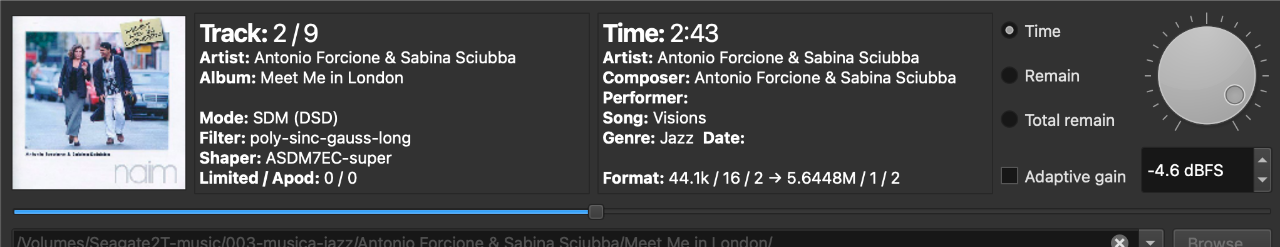

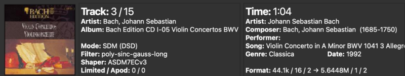

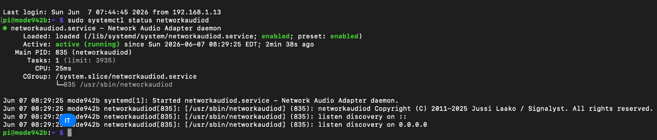

Allora, secondo round di sperimentazione...
  • HQPlayer Desktop su Macbook Pro con M1 Max
  • Debian NAA su raspberry Pi4
    • "on top" di Moode, ossia stesso raspi dove gira Moode, e stesso raspi dove gira MinimServer con Libreria su Disco USB da 2Tb
    • Dac Topping E30II, che dovrebbe arrivare fino a DSD512
MA....l'upsampling a DSD256 sul Mac è tutto OK, ma in riproduzione NAA sullo stesso raspberry Pi4 da cui arrivano anche i file di input tramite minimserver), a DSD256 zoppica...ossia qualche interruzione di troppo c'è! (più o meno 1 al minuto)
Mentre a DSD128 fila tutto liscio...
Detto ciò, sarà psicoacustica, sarà che "deve per forza" suonare bene.... ma quello che sto sentendo mi sta piacendo! :classic_biggrin:.
Per intanto grazie a tutti..
stefano_mbp
Inviato
@franz159 questa configurazione non è particolarmente efficiente, anzi … considera che i file letti in Minimserver/rpi vanno a HQPlayer che li riproduce e li rimanda allo stesso rpi dove risiede anche il NAA: carico di rete doppio per il rpi.
Prima di trarre conclusioni affrettate devi fare in modo che non ci siano situazioni “a pendolo” come quella che hai descritto.
Per capire meglio chi è in crisi devi guardare il “processing speed” (nel Client di HQP): se ha un valore inferiore a 1 è il Mac a essere in crisi, se è superiore a 1 molto probabilmente la colpa è del percorso a pendolo
franz159
Inviato
Sì, grazie, ho verificato infatti: confermo, il processing speed di HQPlayer era costantemente tra 1.35 e 1.65...sempre sopra 1... invece il pendolo...pendolava...:classic_biggrin:
