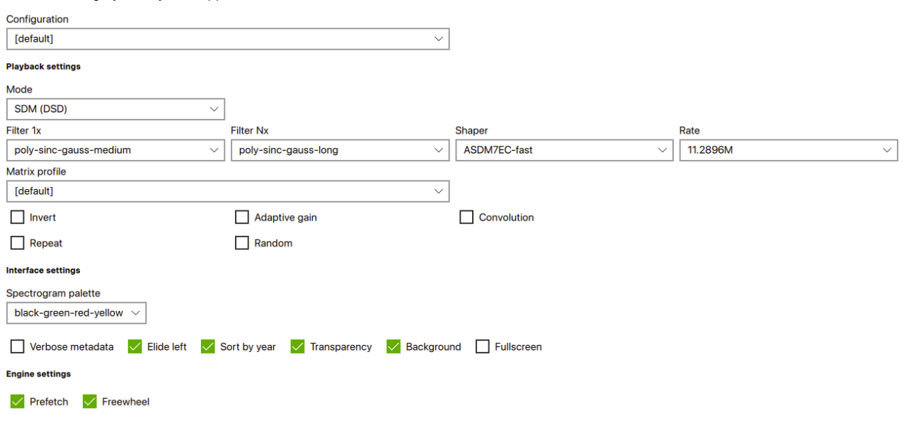

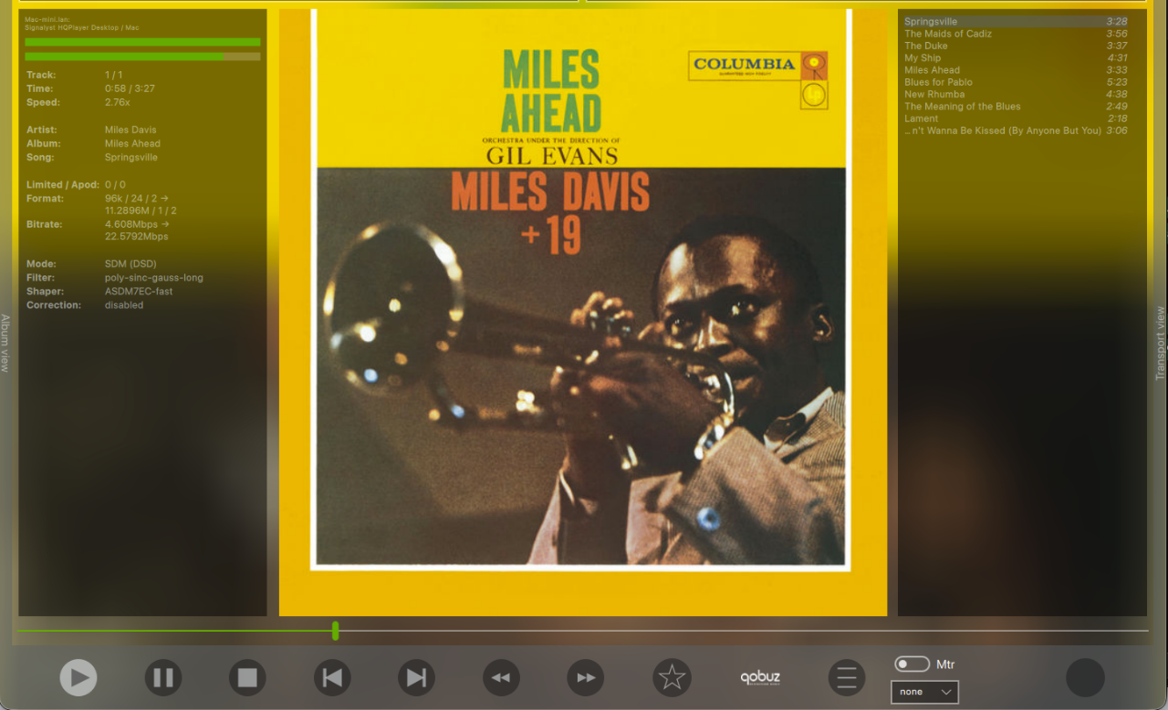

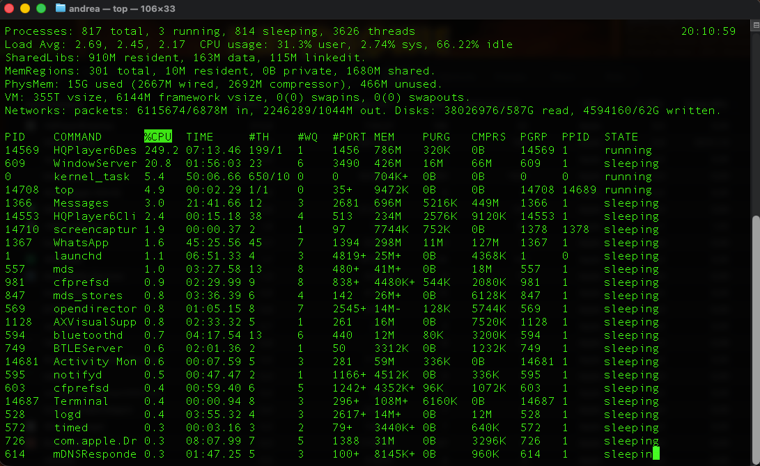

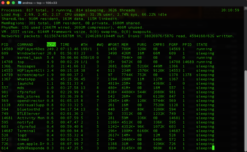

Andy Inviato 4 Giugno Inviato 4 Giugno Ho riprovato HQplayer Desktop 6 su Macmini M4 16gb Ram... - NAA Sms-200 Neo. - filtri modulatori come suggerito da @Bike Provato qualche file in locale e una traccia su Qobuz...la riproduzione scorre via senza balbettare... Ma digitando top nel terminale,la CPU mostra percentuali da panico. basta vedere gli screenshots Boh....
bluenote Inviato 4 Giugno Inviato 4 Giugno 12 minuti fa, Andy ha scritto: Ma digitando top nel terminale,la CPU mostra percentuali da panico. basta vedere gli screenshots Boh.... Quel 249,2% non e' certo la percentuale usata dalla CPU per HQPlayer, bensi' come il lavoro viene distribuito su più core. Quindi sono circa 2,5 core pieni. 1
