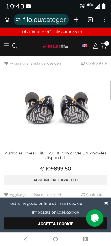

dax Inviato 18 Maggio Inviato 18 Maggio 15 ore fa, G.Carlo ha scritto: No: https://fiio.eu/product/fiio-jt7-open-back-planar-magnetic-over-ear-headphones-9586mm-driver-hi-res-certified-318g-lightweight-design Verifica bene i prezzi del sito perché a me è uscito questo articolo ad prezzo leggermente fuori mercato😅
