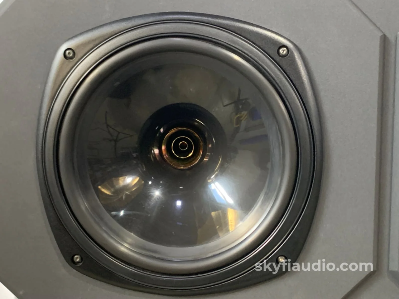

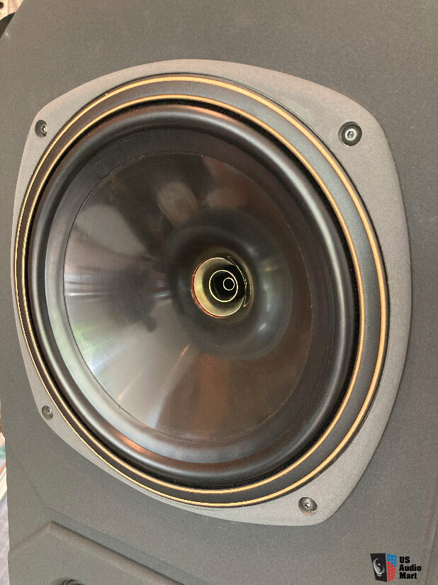

Visto che ho trovato questa discussione, ne approfitto: ho una coppia di Tannoy System 1000 passive.
Le ho da anni ma montano due coni diversi in quanto il precedente proprietario ne aveva cambiato uno in seguito ad un danno.
Ho preso delle foto da internet per farvi capire la differenza estetica tra i due.
Al di là di quello che si vede nelle foto, quello con la cornice dorata è decisamente più opaco mentre quello tutto nero è tutto lucido.
Sono abbastanza certo che si tratti comunque di pezzi originali ma ora la domanda:
esiste ancora qualcuno che ci possa mettere le mani/reperisca pezzi di ricambio per queste vecchie casse?
A me piacciono molto, in studio le ho sempre usate come "ultimo" ascolto in quanto purtroppo la resa tra le due casse è differente e il panorama stereo ovviamente è un po' falsato.
Giusto per completezza visto l'oggetto del 3d: ho anche delle 800A, la versione attiva, che secondo me suonano davvero bene anche se hanno un suono completamente diverso dalle sorelle da 10".
