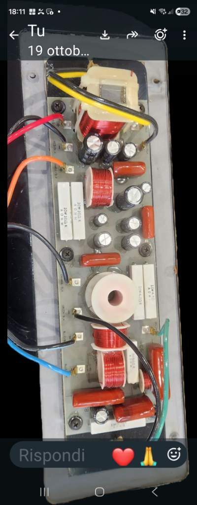

daniele72 Inviato 24 Ottobre Inviato 24 Ottobre Buongiorno a tutti, Possiedo tutt'ora delle Mirage M3. Dopo letto questo interessantissimo tread credo che sia proprio il momento di pensare al restauro del crossover di questi eccellenti diffusori. Ma avrei bisogno di qualche consiglio per non fare pasticci. Chi può aiutarmi? In foto il crossover originale. Grazie mille per l'attenzione.

Ulmerino Inviato 24 Ottobre Autore Inviato 24 Ottobre 8 ore fa, daniele72 ha scritto: Buongiorno a tutti, Possiedo tutt'ora delle Mirage M3. Dopo letto questo interessantissimo tread credo che sia proprio il momento di pensare al restauro del crossover di questi eccellenti diffusori. Ma avrei bisogno di qualche consiglio per non fare pasticci. Chi può aiutarmi? In foto il crossover originale. Grazie mille per l'attenzione. Ciao, puoi iniziare cambiando tutti i condensatori elettrolitici, poi se vuoi puoi sostituire le resistenze ceramiche con le antiindutive...poi i condensatori plastici con altri più performanti...poi le induttanze...infine sostituire lo stampato con un cablaggio in aria a filo...questo in step consecutivi...dal più urgente in poi...
daniele72 Inviato 25 Ottobre Inviato 25 Ottobre 19 ore fa, Ulmerino ha scritto: Ciao, puoi iniziare cambiando tutti i condensatori elettrolitici, poi se vuoi puoi sostituire le resistenze ceramiche con le antiindutive...poi i condensatori plastici con altri più performanti...poi le induttanze...infine sostituire lo stampato con un cablaggio in aria a filo...questo in step consecutivi...dal più urgente in poi... Ciao, Grazie per i preziosi consigli. Comincerò con la sostituzione dei condensatori elettorlitici. Ne trovo molti assiali e pochi radiali. Consiglio su marche? Ovviamente non vorrei snaturare la timbrica originale delle mirage ma solo renderle di nuovo fresche come all'origine.
Ulmerino Inviato 25 Ottobre Autore Inviato 25 Ottobre 4 ore fa, daniele72 ha scritto: Ciao, Grazie per i preziosi consigli. Comincerò con la sostituzione dei condensatori elettorlitici. Ne trovo molti assiali e pochi radiali. Consiglio su marche? Ovviamente non vorrei snaturare la timbrica originale delle mirage ma solo renderle di nuovo fresche come all'origine. Qualsiasi buon condensatore elettrolitico, monacor, icel, ecc...mi raccomando rispetta i valori in microfarad originali (nel caso fai dei parallelo con più condensatori fino a raggiungere la capacità desiderata), puoi mettere anche un misto elettrolitico/poliestere o polipropilene (es. 100 microfarad, 2 da 47 EL. E uno da 6 microfarad in polipropilene). Le tensioni di lavoro almeno uguali agli originali o meglio, superiori... Stessa cosa per i resistori, valore ohmico identico all'originale, ma dissipazione in watt superiore (almeno 10 watt, antiinduttive)
daniele72 Inviato 25 Ottobre Inviato 25 Ottobre 5 ore fa, Ulmerino ha scritto: Qualsiasi buon condensatore elettrolitico, monacor, icel, ecc...mi raccomando rispetta i valori in microfarad originali (nel caso fai dei parallelo con più condensatori fino a raggiungere la capacità desiderata), puoi mettere anche un misto elettrolitico/poliestere o polipropilene (es. 100 microfarad, 2 da 47 EL. E uno da 6 microfarad in polipropilene). Le tensioni di lavoro almeno uguali agli originali o meglio, superiori... Stessa cosa per i resistori, valore ohmico identico all'originale, ma dissipazione in watt superiore (almeno 10 watt, antiinduttive) Ok, Procedo. Se dovessi trovare difficoltà posso disturbarti per suggerimenti? Grazie mille intanto.
