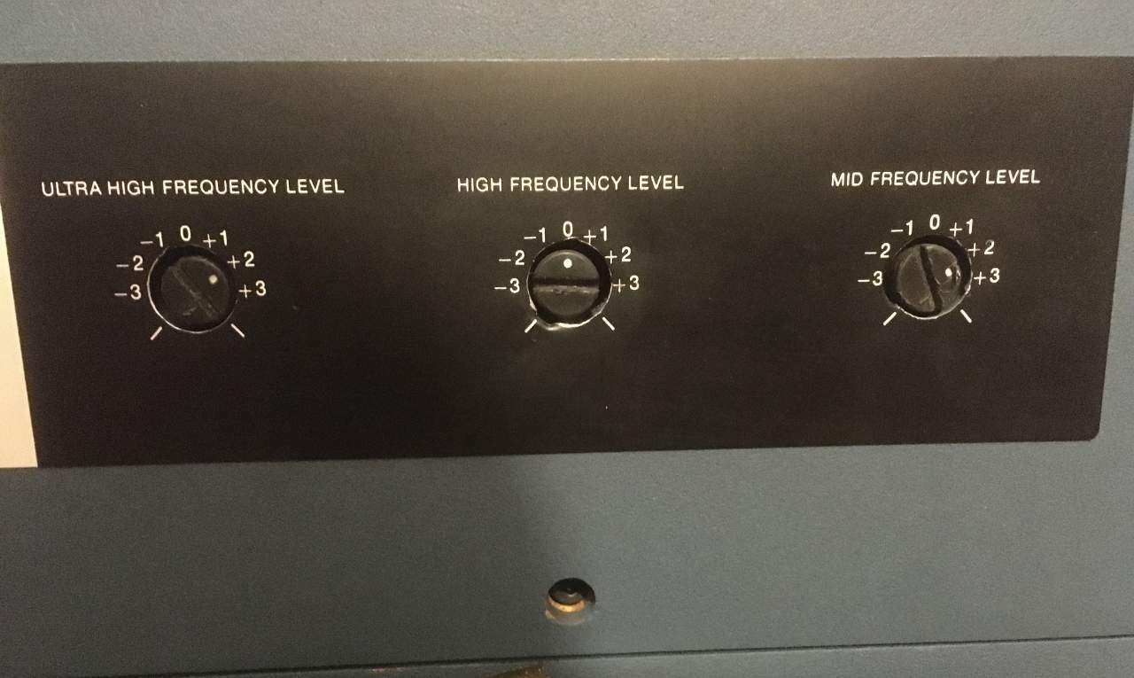

Discopersempre2 Inviato 2 Settembre Autore Inviato 2 Settembre @bic196060 @JureAR Se non ricordo male, aprì un thread proprio a proposito dei potenziometri delle casse, rispetto a quelli sugli ampli. I secondi (controlli di tono), agirebbero su una gamma più "ampia" di frequenze, su tutti e due canali. Mentre i primi agirebbero "solo" sul cross over della singola cassa. Nel caso delle mie 4343 si può avere un + o - 6db, ruotando il cursore da sx a dx (la seconda serie aveva, invece, un + o - 10db, se non sbaglio); in mezzo, flat, avrei 0 db....o sbaglio? Abbiate pazienza.....ma penso di avere l' idee ancora confuse, in merito. Mi potreste rispiegare, grazie.

JureAR Inviato 2 Settembre Inviato 2 Settembre 2 ore fa, Discopersempre2 ha scritto: avere un + o - 6db, Ecco bravo, da trovare giusta attenuazione di mid e tw ( da come ho capito flat è 0db), qualcosa attenuerei, ma su JBL non ho esperienza.
bic196060 Inviato 3 Settembre Inviato 3 Settembre 9 ore fa, Discopersempre2 ha scritto: a proposito dei potenziometri delle casse, rispetto a quelli sugli ampli. I secondi (controlli di tono), agirebbero su una gamma più "ampia" di frequenze, su tutti e due canali. Mentre i primi agirebbero "solo" sul cross over della singola cassa. Nel caso delle mie 4343 si può avere un + o - 6db, ruotando il cursore da sx a dx (la seconda serie aveva, invece, un + o - 10db, se non sbaglio); in mezzo, flat, avrei 0 db....o sbaglio? In realtà la mia opinione è che i controlli di livello presenti sui diffusori agiscano su tutta la gamma riprodotta da quel driver, quindi in linea di massima hanno un intervento più ampio rispetto ai controlli di tono dell'amplificatore. Però è anche un intervento più uniforme, abbassano o diminuiscono il livello di emissione di quel driver su tutto il suo intervallo di funzionamento in modo uniforme come definito dai tagli del crossover, mentre i controlli di tono dell'ampli hanno una regolazione a campana centrata su una frequenza (spesso 10Khz per gli "alti" e 100hz per i "bassi"). Ciò detto questa è la situazione sulle mie 4343 fatta anni fa:
bic196060 Inviato 3 Settembre Inviato 3 Settembre Una considerazione generale. Quello che viene definito livello 0db è un riferimento definito dal progettista ed è sicuramente un punto di partenza. Ma poi i controlli di livello servono proprio ad adattare la risposta in funzione della installazione, della distanza dal punto di ascolto, le caratteristiche dell'ambiente, la timbrica delle elettroniche, i gusti dell'utilizzatore etc etc. Inoltre nel caso di potenziometri che hanno 50 anni di vita, i livelli di attenuazione possono essere diversi dall'origine, sia per sporcizia/ossidazione che per usura. Sicuramente ha senso almeno pulirli e verificare la loro efficenza. Certo, bisogna lavorarci un pò anche perchè i bestioni non sono proprio maneggevoli. Vero è che il frontale è diviso in due pannelli distinti ognuno dei quali è staccabile dalla cassa, per cui l'accesso è "semplice", fatta appunto la tara sulle dimensioni e peso dei bestioni
