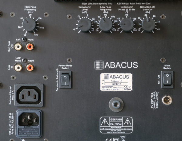

dariosch Inviato 7 Agosto Inviato 7 Agosto Un po' fuori budget, ma per me (in 14mq) stavo valutando l' Abacus C-Bass 10, con passa-alto analogico regolabile per i diffusori [impedenza di uscita circa 25 mΩ (un record forse)], passa-basso, subsonico e fase regolabili.
