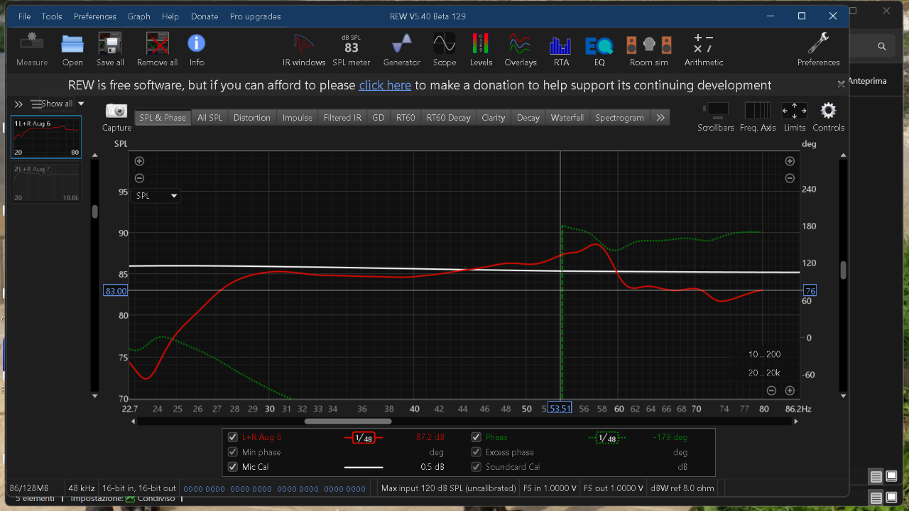

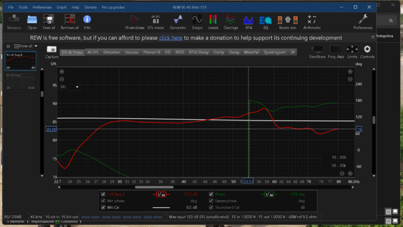

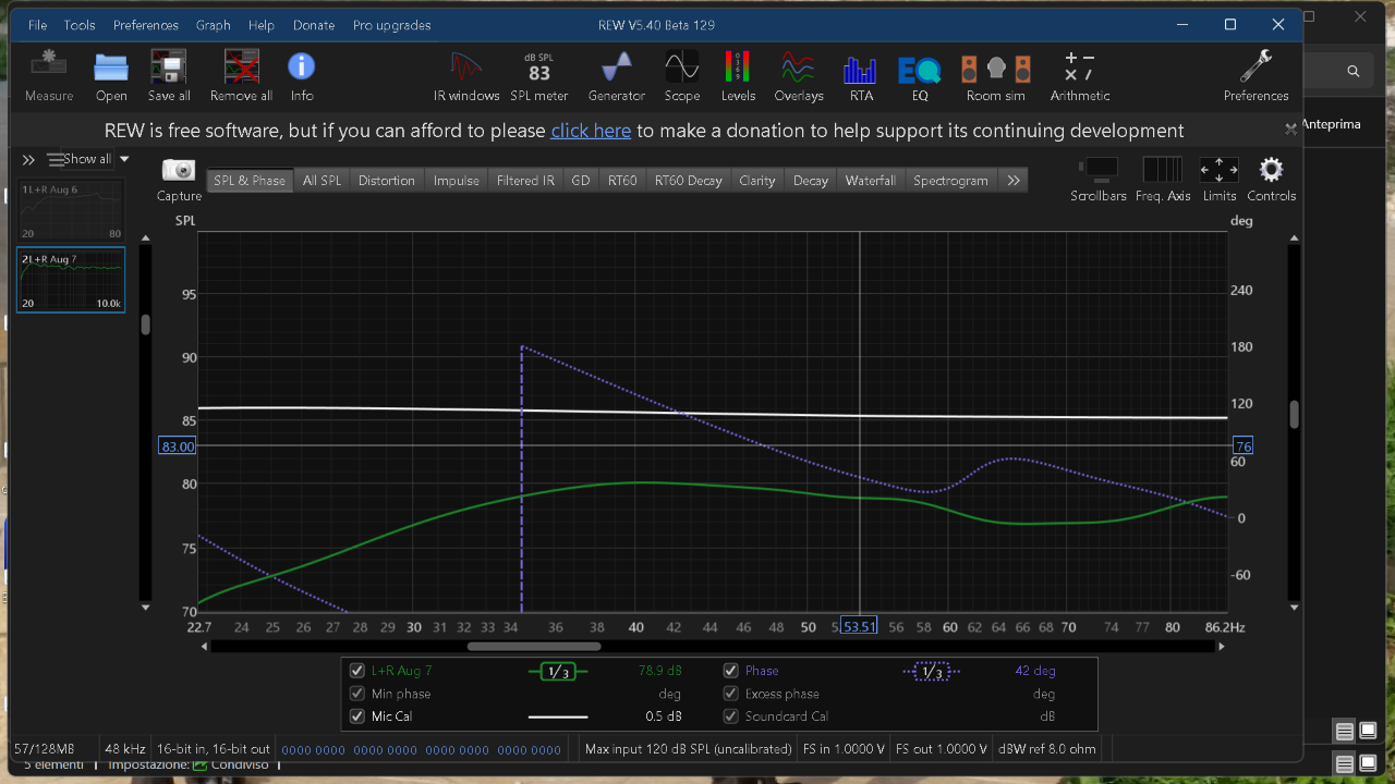

Che risposta è? Non hai documentato nulla. Alla prima citazione su 3 domande hai risposto in modo fugace, ora qui peggio. Testare, misurare, analizzare il messaggio sonoro e tarare è il minimo. Che settaggi hai usato? che PEQ, che tagli?
Molti installano e fanno le cose alla carlona e si trovano male, per mille motivi. La richiesta era solo per identificare i motivi. Ne ho installati diversi a casa di amici e di regolazioni fra fase, correzioni, interazioni con i satelliti, misure con REW analisi varie spesso servono ore e da rincontrollare dopo il rodaggio e dopo mesi di assestamento alcune volte ci sono modifiche. Trovati male nessuno, vero che il taglio era sui 40-50hz massimo perchè sopra non è che sia il massimo. Per quello ho riferito che non è da accoppiare con le libreria, prendere libreria (tranne per problemi di spazio) e poi delle mancanze affiancare un sub è sbagliato.
Stesso syb stesso ambiente stesse, senza peq con gain attivo stesso taglia basso sui 25hz. Misure diverse, comportamenti diversi, uno con la fase a 34hz l'altro a 55. La linea della fase a salire in hz non sono identiche. Le distorsioni che dava la linea vere erano da panico. Le regolazioni comprensive di gain positivo esagerato, fase scorretta,incrocio alto con zone di picco ambientale non corrette, ritardi di gruppo e riflessioni in ambiente decisamente problematiche. Se guardiamo tutto, può suonare meglio. Se Lo hai regolato bene, potresti rispondere almeno in parte su ciò che hai misurato e trovato errato secondo i tuoi canoni.
Screenshot(209).thumb.png.eca71813faa60e060db66a686f7eb11d.pngScreenshot(208).thumb.png.4fe0b405c76fcbc1bc3f09bb8e8499d1.png
