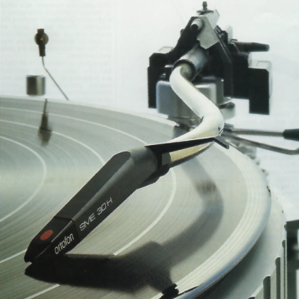

bear_1 Inviato 14 Giugno Inviato 14 Giugno @scroodge ......vuoi vedere che ritorna in auge il vecchio SME III...
scroodge Inviato 14 Giugno Inviato 14 Giugno 3 minuti fa, bear_1 ha scritto: @scroodge ......vuoi vedere che ritorna in auge il vecchio SME III... SICURAMENTE!! Magari lo avessi...

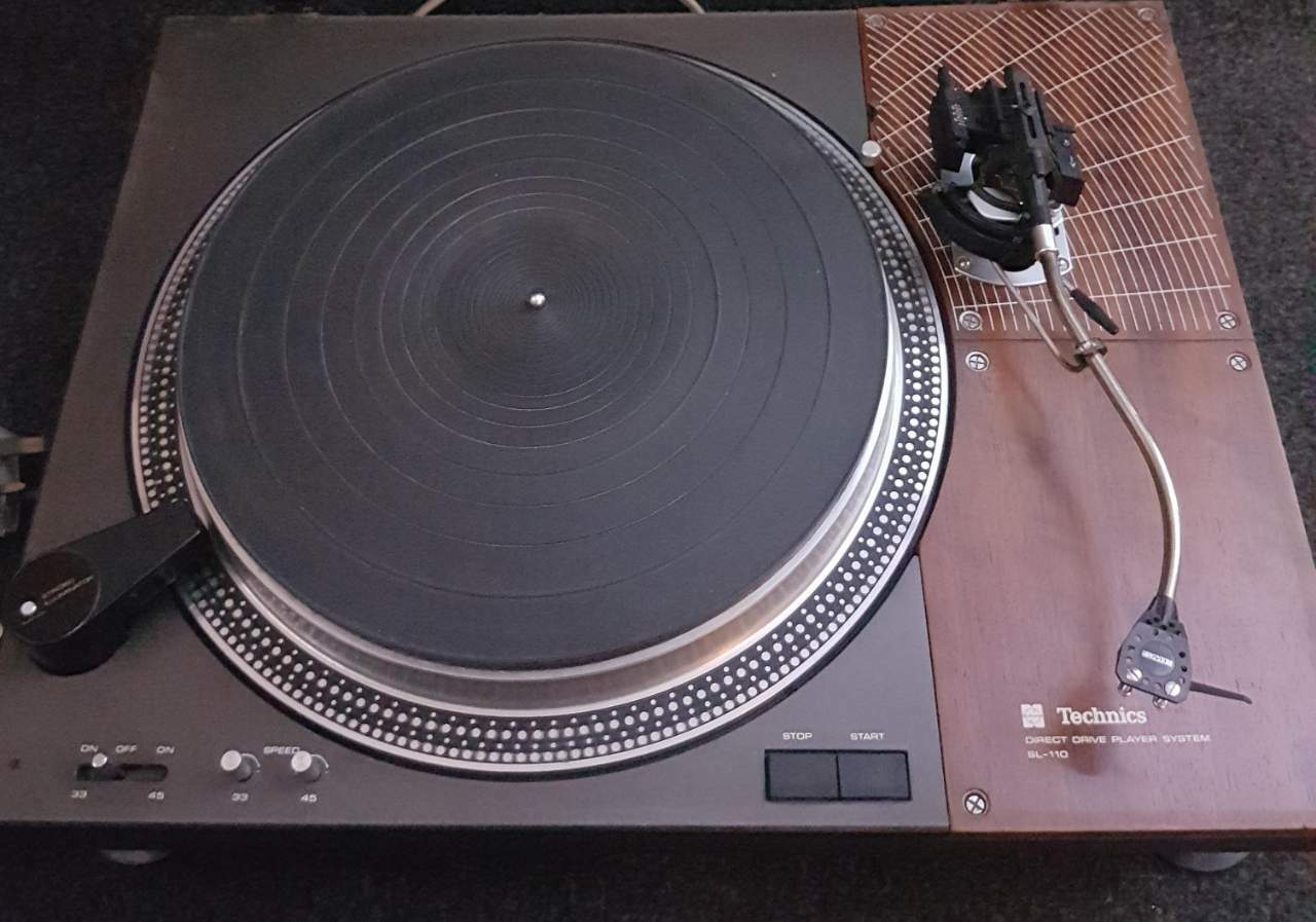

bear_1 Inviato 14 Giugno Inviato 14 Giugno @scroodge Mi hai fatto venir voglia di una MM Ortofon ... visto che mi rimane anche questo giradischi ( foto generica, non è il mio ... che è più bello) potrei fare una accoppiata con la Black 1
scroodge Inviato 14 Giugno Inviato 14 Giugno @bear_1 meraviglia!! Gusti a parte, abibnamento perfetto!!
