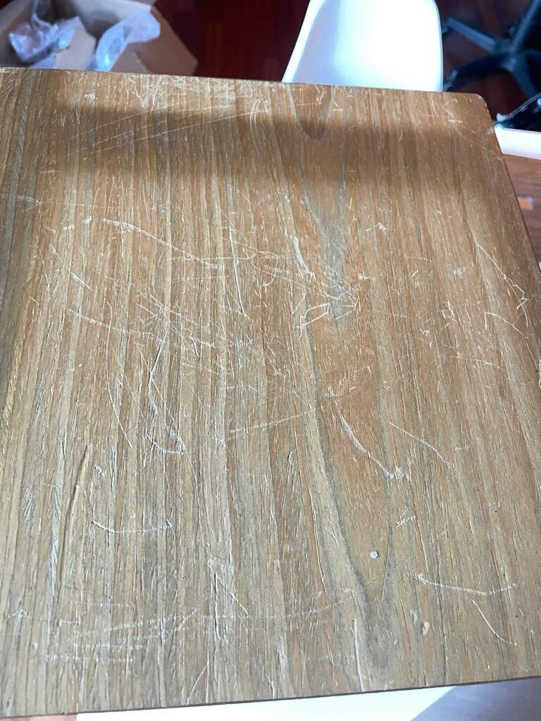

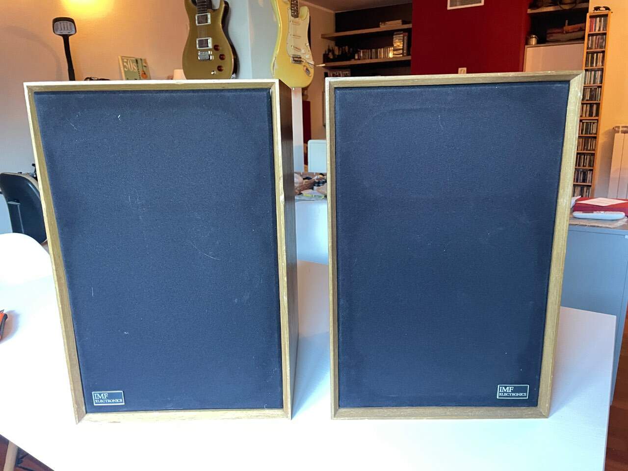

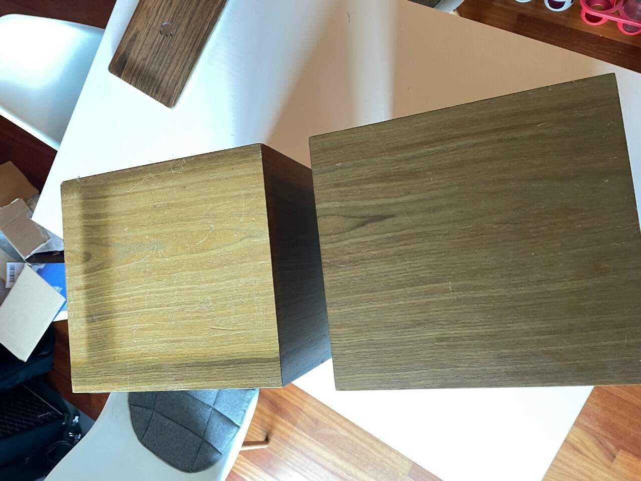

albylizhard Inviato 3 Gennaio Inviato 3 Gennaio Premetto, non sono il mago del fai da te, ma sto cercando in rete dei tutorial per rivestire dei diffusori IMF super compact che ho recentemente acquistato ed hanno il rivestimento molto rovinato. inmanzitutto domanda forse banale: devo rimuovere il vecchio oppure ci posso andare sopra? ho trovato delle pellicole d-c-fix su amazon che sono disponobili in tante colorazioni. Vanno bene o ci sono altre soluzioni? allego foto degli speaker per mostrarne lo stato attuale

bambulotto Inviato 3 Gennaio Inviato 3 Gennaio 7 minuti fa, albylizhard ha scritto: non pensavo funzionasse anche su rivestimento vinilico Quale rivestimento vinilico? Le tue sono impiallacciate. Puliscile bene con un panno appena umido, falle asciugare bene e vai di olio paglierino con un batuffolo d'ovatta. Magari fai una prova sul fondo del diffusore per vedere il risultato. Fai asciugare l'olio e lucida con un panno di lana. 5 minuti fa, albylizhard ha scritto: vedo anche delle Canton in foto, sono le CT1000 quelle? Si, le CT1000.
bambulotto Inviato 3 Gennaio Inviato 3 Gennaio 1 minuto fa, appecundria ha scritto: il rivestimento originale è vinilico? A me sembra impiallacciata!!!
albylizhard Inviato 3 Gennaio Autore Inviato 3 Gennaio @appecundria no chiedo scusa.come ha sottolineato @bambulotto sono impiallicciate
appecundria Inviato 3 Gennaio Inviato 3 Gennaio 6 minuti fa, albylizhard ha scritto: impiallicciate Il passo successivo è capire se in legno finto o vero. Io partirei con un "lavaggio" con un panno morbido umido e un poco di sapone di Marsiglia (quello in pietra dura). Poi a superficie pulita decidere il da farsi. Se è vero legno basta una passata d'olio come suggerito. Se è legno finto già l'olio del Marsiglia potrebbe bastare, altrimenti provare con prodotti tipo Pronto mobili. 1 1
Amedeo.R. Inviato 3 Gennaio Inviato 3 Gennaio anche a me sembra impiallacciato con legno e non vinilico. Concordo sui suggerimenti di pulire con acqua e sapone poi passare l'olio, ma visti i graffi io carteggerei e poi passerei olio con lana d'acciaio 0000 per finire con rimozione di eccessi con panno in cotone. 1
Questo è un messaggio popolare. Bazza Inviato 3 Gennaio Questo è un messaggio popolare. Inviato 3 Gennaio @albylizhard Fermo... Quello è legno vero, non facciamo favate 😁 Armati di carta di varie grane, un tampone rigido e inizia a cartarle. 180/240/400/800 Un lato alla volta ed in modo uniforme. Poi scegli il mordente che più si intona e lo passi, dopo aver soffiato e pulito bene il tutto, per il senso della venatura con un pennello a setole fini e morbido. Lo lasci asciugare e con la paglietta rimuovi il pelo che si rizza. 2/3 mani. Dopo l'ultima a te la scelta, oli vari, cera ecc..ecc.. 1 3
