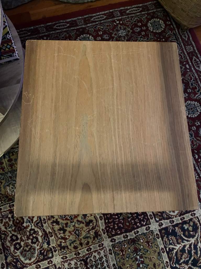

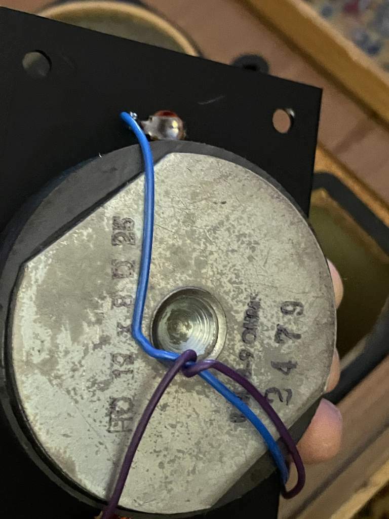

Bazza Inviato 3 Gennaio Inviato 3 Gennaio @al fiero se decidi di carteggiarle vacci leggero con le grane più grosse, controlla ogni tanto lo stato dei graffi. Bisogna andare ad occhio e sapersi anche accontentare. Attento ai bordi. 1

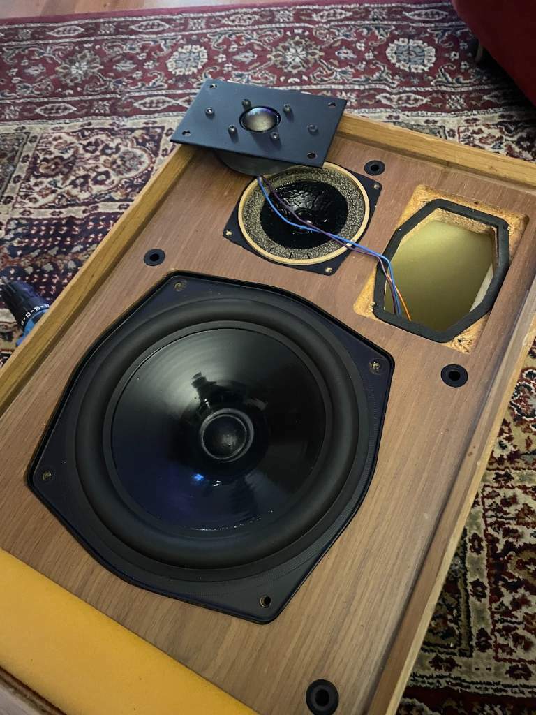

Amedeo.R. Inviato 3 Gennaio Inviato 3 Gennaio e poi prima di pensare all'estetica mi preoccuperei della sospensione dei midrange che è andata in pensione. ;) 2
Bazza Inviato 3 Gennaio Inviato 3 Gennaio 22 minuti fa, Amedeo.R. ha scritto: della sospensione dei midrange che è andata in pensione. ;) Azzo, non avevo ingrandito l'immagine. Più che pensione direi lo step successivo...🤣 1
albylizhard Inviato 3 Gennaio Autore Inviato 3 Gennaio @Bazza ordinati oggi nuovi foam dall’Olanda. le casse mi sono arrivate il 30 dicembre (sempre dall’Olanda). Sapevo che erano da sistemare ;-) 1
albylizhard Inviato 3 Gennaio Autore Inviato 3 Gennaio @Bazza Chiedo venia, hai ragione. Ti spiego, le casse mi sono arrivate il 30, le ho ritirate e le ho sballate di corsa senza guardarci troppo perchè dovevo poi andar via per l'ultimo. Ho scritto il post senza nemmeno averle esaminate. Ora che son tornato a casa e le ho qua davanti, confermo che è legno vero (rovere?), spessore piuttosto sottile (5mm?). Seguirò i tuoi consigli per riportarle al meglio possibile. Non le ho ancora attaccate e non lo farò fino a quando non arriveranno i foam nuovi che ho ordinato per ribordare i medi.
Moderatori paolosances Inviato 3 Gennaio Moderatori Inviato 3 Gennaio Legno; la mia coppia di IMF è oggettivamente in condizioni migliori ,ed è stata sufficiente una ripulita con olio paglierino ( due mani ,24 ore tra la prima e la seconda). 1 1
albylizhard Inviato 3 Gennaio Autore Inviato 3 Gennaio @paolosances Hai fatto interventi anche sul crossover?

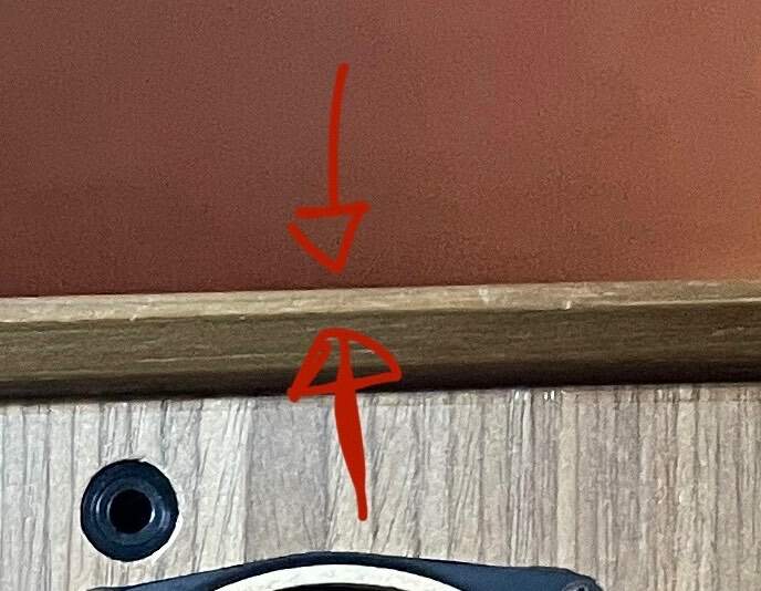

bambulotto Inviato 3 Gennaio Inviato 3 Gennaio 14 minuti fa, albylizhard ha scritto: (5mm?) Magari!!! Sarà al massimo 1mm...vacci piano con la carta abrasiva.
albylizhard Inviato 3 Gennaio Autore Inviato 3 Gennaio @bambulotto 1 mm? io sto considerando lo spessore che vedi in foto che è di 5mm. Mi sembra che sia tutto legno.
Moderatori paolosances Inviato 3 Gennaio Moderatori Inviato 3 Gennaio @albylizhard no,ma è sempre opportuno controllare.
Questo è un messaggio popolare. PL-L1000 Inviato 3 Gennaio Questo è un messaggio popolare. Inviato 3 Gennaio 1 ora fa, albylizhard ha scritto: Mi sembra che sia tutto legno. Lo spigolo sarà impiallacciato come il resto del mobile, non devi basarti sullo spessore che vedi: l'impiallacciatura è generalmente 0,6 mm di spessore prima di essere incollata al supporto (truciolare, in genere), ma poi viene carteggiata prima della verniciatura. E' plausibile quindi che lo spessore residuo sia sotto il mezzo millimetro. Se deciderai di carteggiarle è fondamentale tu lo faccia lavorando sempre lungo vena. Se puoi lavorare in ambienti areati sarebbe meglio usassi acqua ragia per la pulizia: meno acqua vede il legno, meglio è, in particolare il rovere ed i legni ricchi di tannino su cui si possono formare facilmente macchie. Se non puoi fare diversamente, usa un panno pochissimo inumidito, in modo che non possa rilasciare acqua nei solchi e nei graffi sulla vernice, che altrimenti rischierebbero di scurirsi. In ogni caso, fai prima delle prove sul lato inferiore del diffusore: se tutto fila liscio potrai estendere le operazioni agli altri lati. 2 2
PL-L1000 Inviato 3 Gennaio Inviato 3 Gennaio @albylizhard, se occorre, non farti scrupoli a chiedere.
albylizhard Inviato 3 Gennaio Autore Inviato 3 Gennaio @PL-L1000 Grazie, conto di metterci mano nei prossimi giorni, magari iniziando dal fondo che è la parte più rovinata ma anche quella meno visibile, facendo tesoro di tutti i consigli che mi avete dato.🙏🏻
