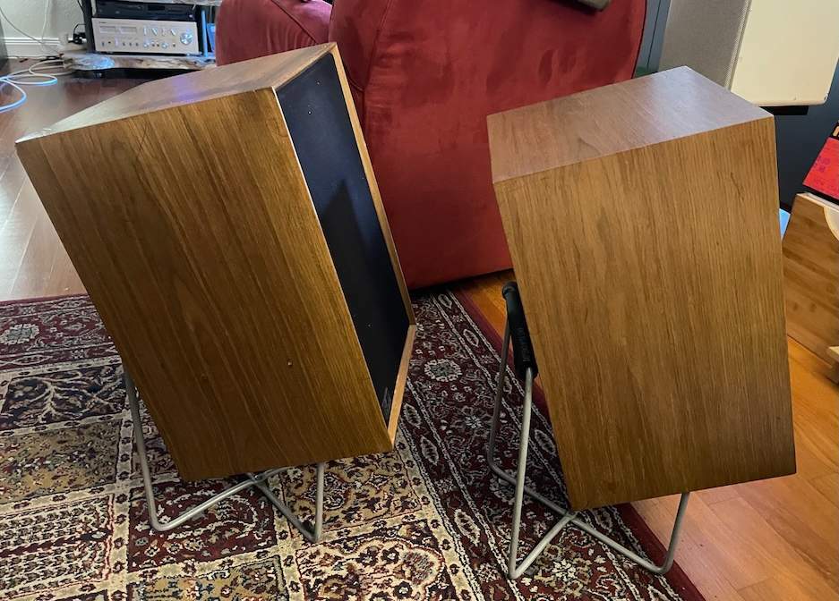

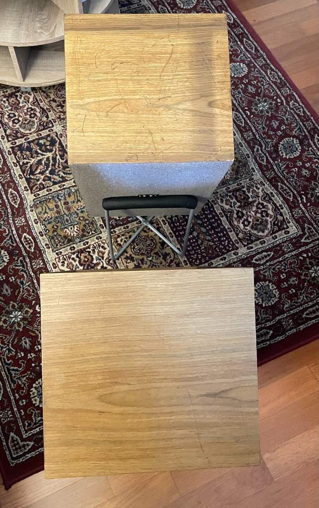

@PL-L1000 ho esaminato bene anche l'altra cassa, ed ho visto che il top è scolorito, deve esserci stato appoggiato sopra un vaso o qualcosa di simile e la parte che ha preso sole si è oscurita di più (foto allegata)
Comunque non ho la pretesa di portarle a "nuovo" ne manie di perfezionismo, anche se non mi dispiacerebbe certamente uniformarle il più possibile.
Comunque mi interessa di più la ristrutturazione della parte acustica.

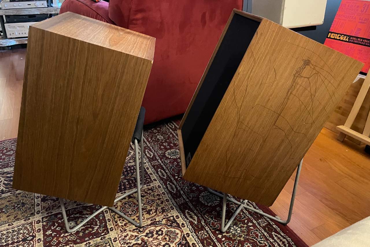

E' ben graffiato anche il lato superiore e quel segno scuro traverso vena bello evidente...
Impregnando la superficie con l'olio i toni si scuriscono ed uniformano, ma temo che se vorrai uniformare davvero sarai costretto a carteggiare; dipende dal risultato che vuoi ottenere e dalle ore che vorrai dedicare al lavoro.

@PL-L1000 per la mia (pochissima) esperienza con legno, olio paglierino e graffi su diffusori avuti in precedenza, temo che carteggiare qui sia inevitabile e per ottenere un risultato soddisfacente ci vogliano mani più sapienti.
Inviato
Parti col ripristino funzionale, per il resto sei sempre a tempo.
Ad ogni modo una passata di olio male non fa, a meno di volerle anche laccare, toglie al legno l' aspetto arso e spento e se suoneranno bene potresti apprezzarne di più l'aspetto vissuto senza dover far altro.

@PL-L1000 Ho seguito il tuo consiglio ieri sera (notte) e gli ho dato una bella passata con olio paglierino.
Devo dire che il risultato non mi dispiace proprio, certo i graffi sul lato di una delle due casse  sono molto visibili, però non so se valga la pena mettersi li a carteggiare. Forse, come dici tu, ne esaltano l'aspetto vissuto e credo che per ora me li farò andar bene, concentrandomi di più sulla parte elettronica e componentistica.

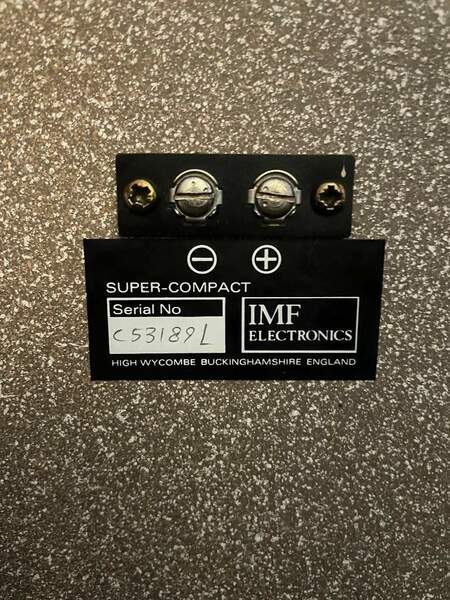

Tra l'altro ho notato sistemandole che hanno il seriale identico marchiato L/R, così son sicuro che hanno sempre "viaggiato" assieme durante gli anni.

I graffi (incisioni in molti casi) sono profondi, temo rimarrebbero anche dopo carteggiatura: quando il graffio è solo sulla vernice si riesce ad eliminarlo del tutto e la superficie torna perfettamente piana, ma se è una marcata gola nella sottile impiallacciatura non c'è molto che si possa fare senza correre il rischio di produrre danni anche peggiori.

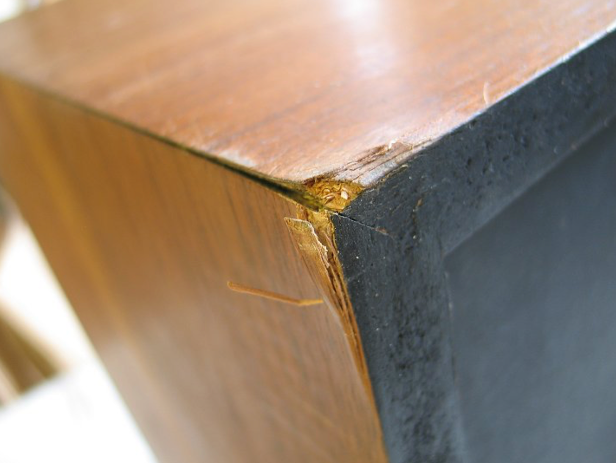

Una tecnica che si usa per risollevare le gole e le ammaccature (se le fibre del legno non sono rotte) è quella di usare un panno inumidito e poi applicare una fonte di calore, come un ferro da stiro impostato a temperatura congrua, per far riespandere le fibre.
Poi le varie fasi di lavorazione che ti sono già state ottimamente consigliate.
wmqdlm2pwvo61.jpg?width=1080&crop=smart&
7prxwm2pwvo61.jpg?width=1080&crop=smart&

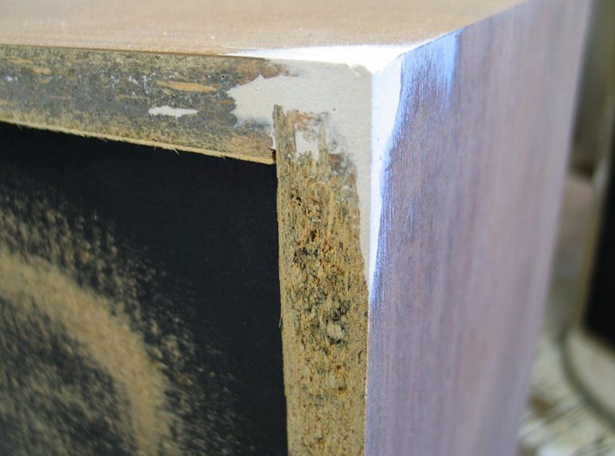

le ammaccature che hai sugli spigoli, li puoi ripristinare con "stucco", poi da verniciare in tinta, oppure se preferisci può bastare anche un colpo di pennarelli per legno, in modo da rimandarli in tinta con il resto.
Per me, i tuoi speaker, vale la pena farli sistemare per bene, quindi perchè non farsi aiutare da qualcuno che sa il fatto suo, oppure organizzarsi per bene e provare con calma, se si vuole fare il lavoro in casa?
Sarebbe un buon consiglio, ma non è pratica alla portata di chiunque ed il rischio di provocare il distacco dell' impiallacciatura non è del tutto remoto.
La tecnica funziona bene sul massello, meno o per nulla in altri casi; le profonde scalfitture trasversali alla vena temo non siano facilmente sollevabili, occorrerebbe fare prove per essere certi e si produrrebbero quasi certamente macchie che poi andrebbero eliminate.
Quando non si ha particolare esperienza è preferibile, a mio avviso, un approccio conservativo: non tutti hanno la manualità e la determinazione per cimentarsi in restauri lunghi e complessi le cui fasi possono comportare passaggi insidiosi.

@albylizhard Se è vero legno, anche impiallacciato, lascia peredere l'acqua!!! Segui i consigli di Bazza che sono quelli più sensati!

@Amedeo.R. Non è questione di fretta, ho preferito intervenire come ha consigliato anche @PL-L1000 a step, dando prima una passata con l'olio.
In effetti più che graffi sono proprio solchi, sembra quasi siano stati fatti con una penna o qualcosa di appuntito, magari un bambino che ci ha appoggiato sopra un foglio di carta per disegnare, non saprei, però credo anche io che non basti la carteggiatura, o quantomeno non basti un intervento "amatoriale".
Se dovessi farlo fare a qualcuno mi costerebbe probabilmente di più di quel che ho pagato le casse, quindi per il momento credo vada bene così e dedicherò budget per la sistemazione dei driver ed il rifacimento dei crossover.
