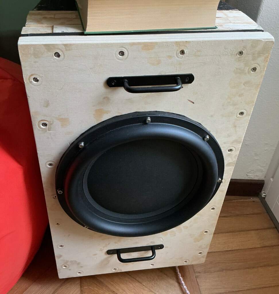

piccolo, leggero, non ingombra, fatto di cartone,,,il woofer è il Bms18n862.
la I.A. Che mi aiutato nel progetto mi ha detto di chiamarlo
“An external-driver transmission-line infrasub optimized for the first octave (16–35 Hz), complementing conventional subwoofers rather than replacing them.”
Si è. Un tapped horn in cui però il woofer viene usato solo per l’emissione anteriore della membrana perché il retro è lasciato libero nell’ambiente che è quello adiacente la sala d’ascolto.
Praticamente funziona come una canna d’Organoe per quello ha una risposta in frequenza in pratica di una sola ottava 16-18 / 35 hz. Sopra ho appena finito due Sub, anche se dj con un Peerless Stw350 ciascuno in cassa chiusa di 80 litri da 30/35 in su.

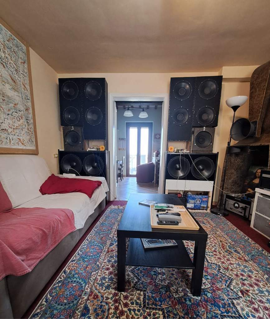

Nel fine settimana ho portato gli Akkrokki mk3 in saletta, sono giganteschi, ma modulari e trasportabili...il tutto sarà nascosto alla vista da una tela parapolvere...
La cassa inferiore è il subwoofer con due wf da 38 cad., tagliato per il momento con una semplice induttanza da 10mh, lavora in fase...la cassa superiore verso il soffitto ospita 4 woofer da 30cm connessi in serie, lavorano su una cassa aperta superiormente, sono da 4 ohm cad. (Complessivi 16 ohm). Il loro intervento è fondamentale anche se sembrano avere una emissione arretrata rispetto alle altre vie...connessi in fase o in controfase, stravolgono oltre che l'estensione dei bassi (più profondi e controllati in controfase, più punchy ma meno immanenti in fase), anche l'immagine e la timbrica generale...preferisco farli lavorare in controfase, suono più fluido, amalgamato tra le gamme e con bassi più profondi e frenati...tagliati con un condensatore da 85 micro e induttanza da 3,3mh, tutto in serie...poi interviene il largabanda bicono da 30cm electronic melody, efficientissimo ed esteso, tutto in carta leggerissima, attenuato con 6,8 ohm e tagliato in basso con 35microF...in alto è lasciato libero di incrociarsi con il supertweeter (sto provando due modelli ad ogiva "la voce"), quello color arancio è più efficiente ma più duro sonicamente,  l'altro è dolce, estesissimo e più civile, non credo che lo attenuerò...è tagliato soltanto con un condensatore da 1 microF...tutti i driver lavorano in fase tranne i 4 woofer da 30...per quanto riguarda i subwoofer da 38cm devo ancora decidere se collegarli in serie o parallelo...il suono è diverso ma ugualmente bello...più controllato in serie, più corposo in parallelo...forse troppo corposo...

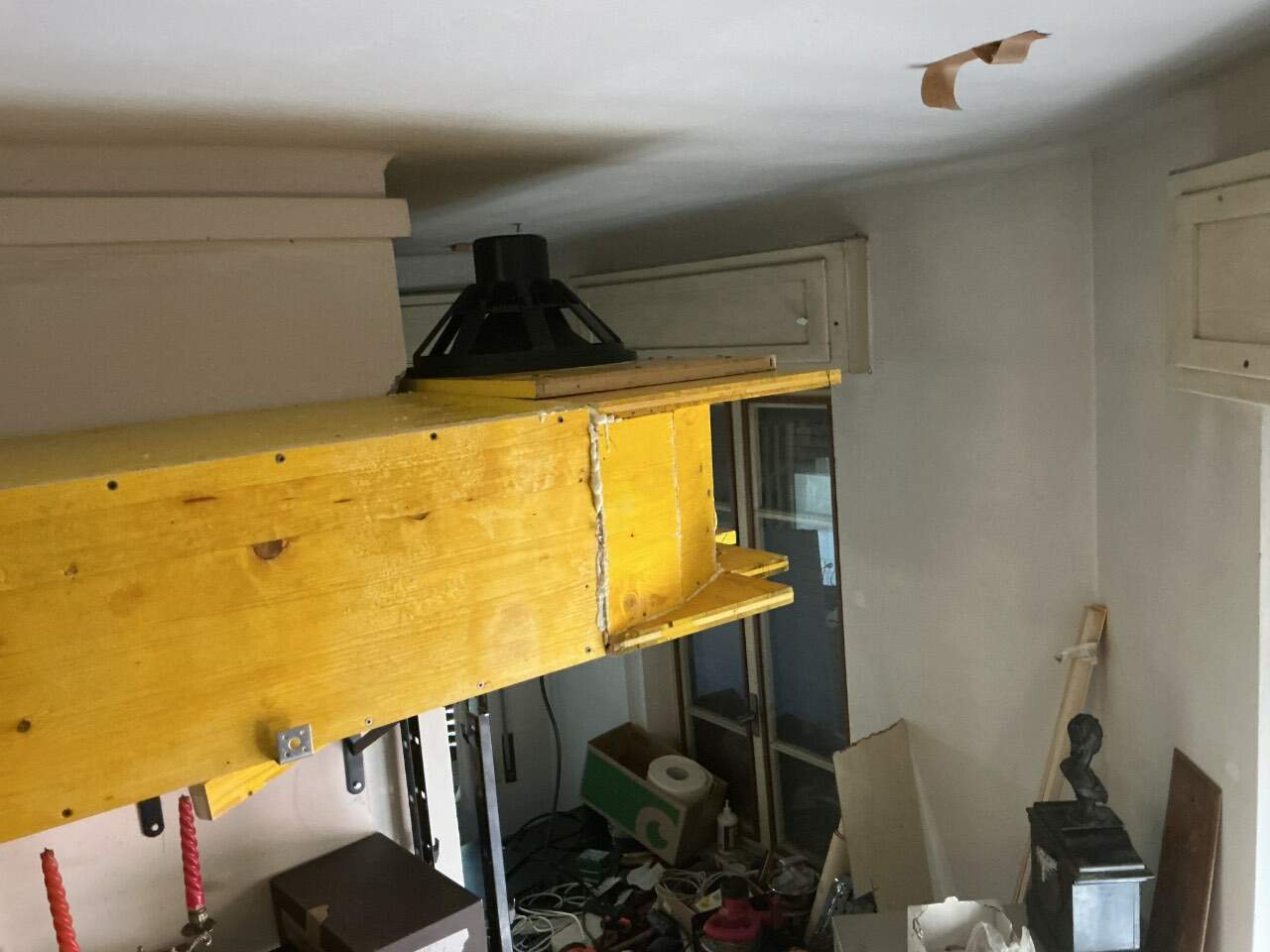

Partecipo personalmente…. Per uno dei due aspetti cioè il gigantesco, ho appena finito un infrasub da 18 a 35hz lungo 5metri di sezione 50x40 con woofer da 18”….sta nella stanza accanto.

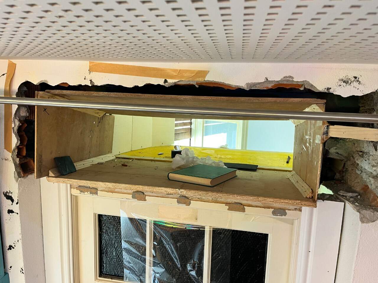

@Erik il Rosso ma come verrà posizionato il subwoofer? Lo terrai sospeso come in foto o lo poggerai a terra?
Erik il Rosso
Inviato
@Ulmerino
pesa almeno un paio di quintali perché è realizzato con tavole da armatura per le gettate cemento da 30 mm molto pesanti come si intravede è sospeso a mezzo metro da soffitto e gira intorno a un angolo della stanza adiacente e ovviamente è fisso. Propaga il suono nell’ambiente di ascolto esclusivamente attraverso la bocca di uscita sopra la porta di collegamento tra i due vani come da foto.
sto facendo le prime misure per capire, da progetto dovrebbe arrivare  a 120db a 20hz, finora ho misurato 110db circa da 18hz a 30 con distorsione massima da 1 a 3%…. Lavora per ora fino a 30hz, dove si incrocia con due sub Peerless in cassa chiusa. Non posso aumentare di più il volume per ora perché cominciano a cadere i vari oggetti dalle numerose scaffalature.
So che è una esagerazione, ma fin da giovane ero innamorato dei bassi potenti!.
il mio scopo ora è quello di cercare di ottenere prestazioni al di sopra di ogni limite casalingo con bassissima distorsione ad ogni frequenza, così da utilizzarlo senza sforzo in normali condizioni di ascolto anche a volume molto sostenuto.   Risultato, per me al di sopra di ogni aspettativa, anche se non ancora tarato al meglio il tutto, cosa assai complicata, soprattutto per la fusione con gli altri due sub. Pochissima distorsione sui bassi, che non coprono o offuscano le frequenze superiori, tanto che ne ho aumentato il livello di diversi decibel rispetto a prima, con maggior presenza, definizione e percezione assai precisa e pulita deve varie frequenze soprattutto corporalmente nei brani che le contengono, ma non invadenza.
