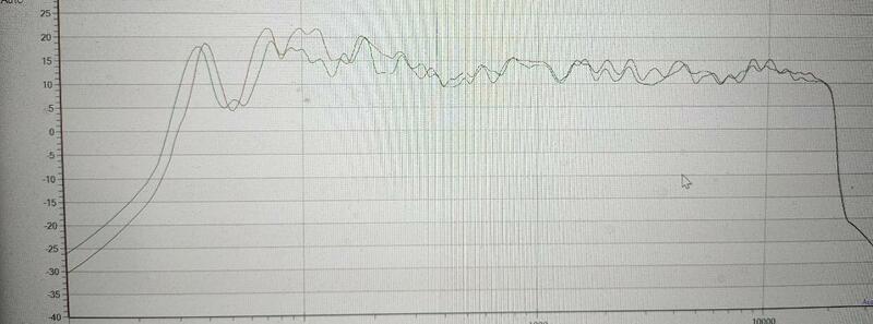

51111 Inviato 3 Luglio 2021 Condividi Inviato 3 Luglio 2021 Mi pare molto molto strano, in ogni caso complimenti per il risultato, impianto sicuramente molto ben suonante alla faccia di chi dice che le misure non contano. Non è che usi sub e biamp? Un risultato così non arriva a caso, ci vogliono le misure o un gran gran cu.. vero una risposta del genere basta ed avanza, ma è la prima che vedo e ne ho viste un centinaio. @grisulea Le thiel non hanno il biwiring, la risposta è ottenuta con i diffusori in monowiring, non è stato facile, dopo qualche modifica strutturale, trattamento passivo, un po di fortuna ho trovato la posizione di ascolto franca. Link al commento https://melius.club/topic/2868-si-pu%C3%B2-misurare-la-qualit%C3%A0-sonora-non-credo/page/18/#findComment-140265 Condividi su altri siti Altre opzioni di condivisione...

grisulea Inviato 3 Luglio 2021 Condividi Inviato 3 Luglio 2021 9 minuti fa, 51111 ha scritto: Le thiel non hanno il biwiring, la risposta è ottenuta con i diffusori in monowiring, non è stato facile, dopo qualche modifica strutturale, trattamento passivo, un po di fortuna ho trovato la posizione di ascolto franca. Veramente un ottimo risultato, il trattamento fa fare un salto qualitativo notevole a qualsiasi sistema ed alla misure si vede immediatamente alla faccia di chi non ci crede. E lo stesso fatto che tu esibisca misure è significativo del fatto che a caso non si va da nessuna parte, sei arrivato lì perché hai misurato ed agito di conseguenza. Ti garantisco che misure entro +o- 2,5 db da 200 a 20000 hz in ambiente è difficile vederle ma ancora di più entro +o- 5 db su tutto le spettro a sesti di ottava. Anche le altre misure saranno buone essendo in parte consegna della Rif o il reciproco. Ovviamente nulla puo' dire su distorsione clipping compressione spl massimo ma fino dove è possibile spingersi sicuramente un bel sentire. 1 Link al commento https://melius.club/topic/2868-si-pu%C3%B2-misurare-la-qualit%C3%A0-sonora-non-credo/page/18/#findComment-140273 Condividi su altri siti Altre opzioni di condivisione...
