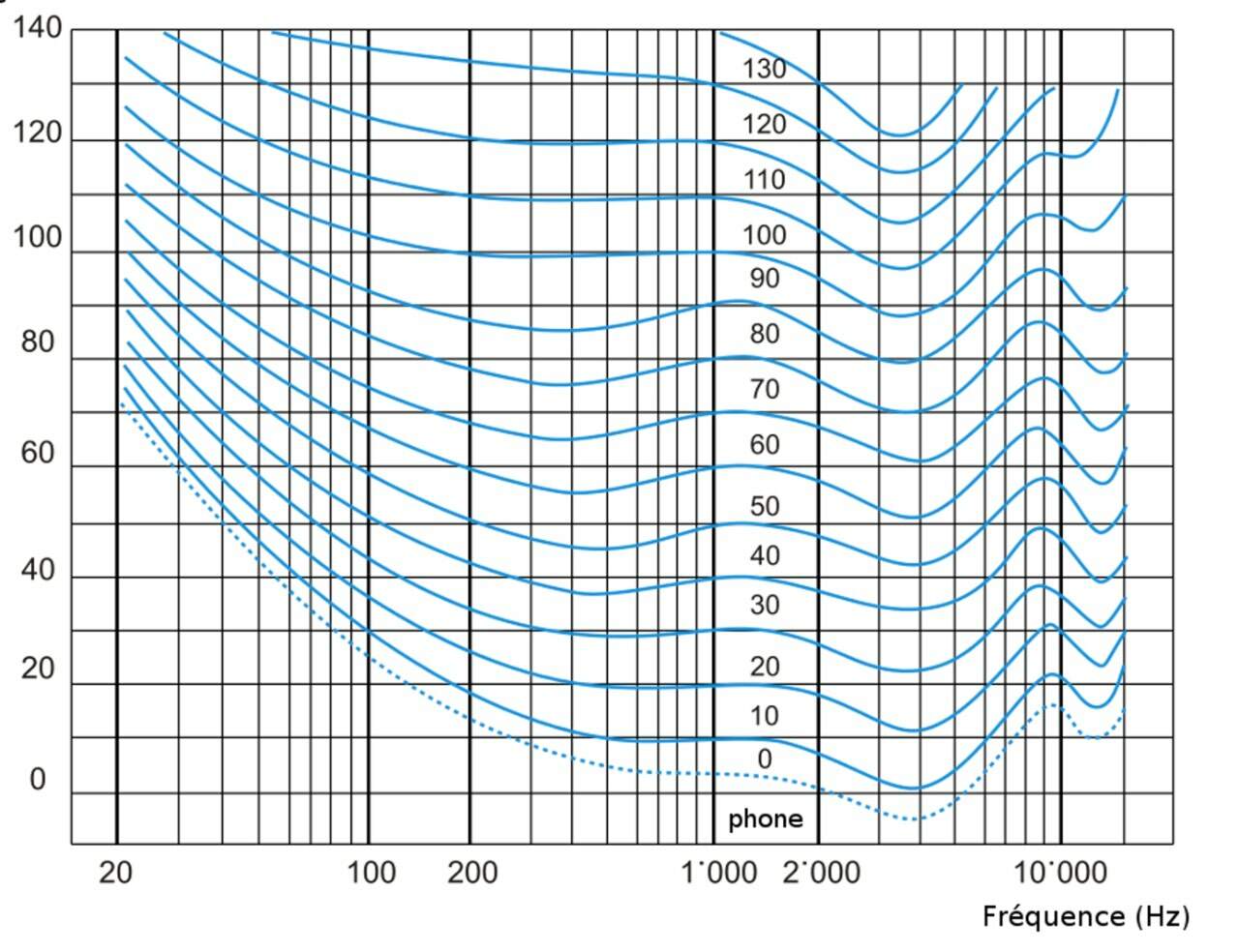

Questo è un messaggio popolare. mauro1 Inviato 8 Marzo Questo è un messaggio popolare. Condividi Inviato 8 Marzo A partire da quello che percepisce il nostro orecchio (vedi foto) e' dura farci piacere un suono a basso volume senza intervenire pesantemente. Purtroppo modellare la curva per un ascolto , diciamo a 45 db e' molto diverso che modellarla per 95 db , considerando una stanza con un rumore di fondo di 30 db (che e' gia' bello basso). Poi ad ognuno piace quello che crede di piacergli :-) 3 Link al commento https://melius.club/topic/28695-qual-%C3%A8-il-segreto-per-suonare-bene-a-basso-volume/page/4/#findComment-1714302 Condividi su altri siti Altre opzioni di condivisione...
jakob1965 Inviato 8 Marzo Condividi Inviato 8 Marzo @mauro1 quella curva è cosa conosciuta - il nostro orecchio funziona così - quello che qui si vuole provare a dire è che vi sono ampli che a parità di quel grafico, con poca energia danno subito tutto - un suono completo , ricco e profondo anche con poco gas. Nella mia vita e percorso musicale, 2 sono le macchine che mi hanno dato questo: a) il Sugden - pochi watt in classe A vera- hai tutto subito - senza dover alzare il volume b) i grossi finali mono Mc Intosh - anche con diffusori impegnativi , snocciolano tutto entro il primo watt - non ci volevo credere ma è così Link al commento https://melius.club/topic/28695-qual-%C3%A8-il-segreto-per-suonare-bene-a-basso-volume/page/4/#findComment-1714317 Condividi su altri siti Altre opzioni di condivisione...
mauro1 Inviato 8 Marzo Condividi Inviato 8 Marzo @jakob1965 Ciao, vuoi dire che ci sono macchine che a basso volume compensano l'inefficienza del nostro orecchio ? 1 Link al commento https://melius.club/topic/28695-qual-%C3%A8-il-segreto-per-suonare-bene-a-basso-volume/page/4/#findComment-1714332 Condividi su altri siti Altre opzioni di condivisione...
