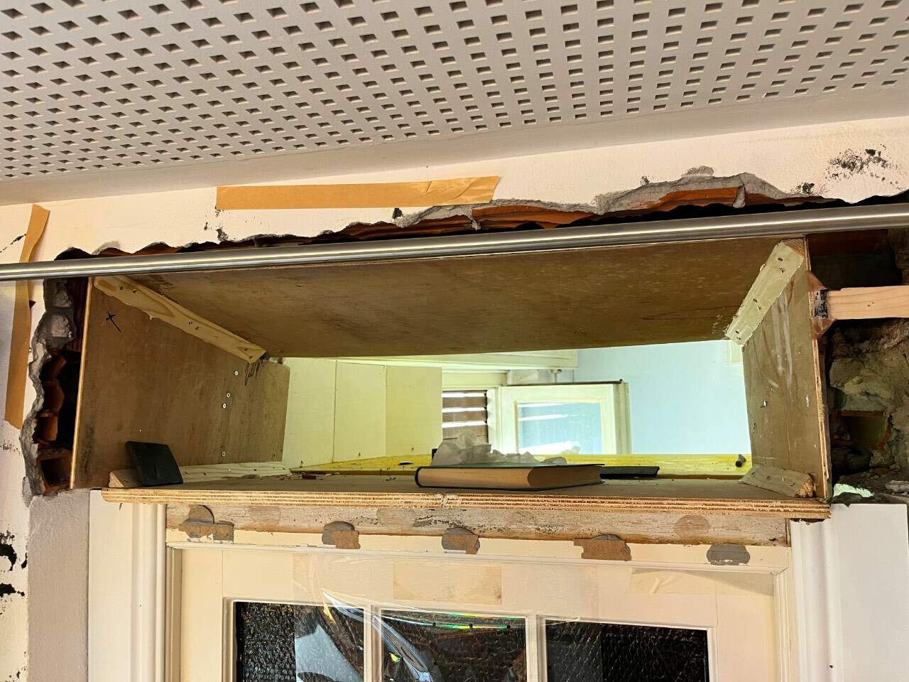

Erik il Rosso Inviato 7 Maggio Autore Condividi Inviato 7 Maggio Il 19/03/2026 at 00:04, Erik il Rosso ha scritto: Ora mi rimane solo l’ottava inferiore anzi poco più di mezza ottava dai 18 ai 30 /35 Hz e come ho detto l’idea è di un transflex con un 18 / 21 pollici, ma è una storia nuova per la quale sto mettendo insieme le idee e posterò in in altra discussione, perché credo di prossima realizzazione, prima dell’estate. ho cominciato i lavori prima che faccia troppo caldo, questa è la bocca di uscita nella sala di ascolto. Il woofer è il BMS 18n862 e ampli il fratellino powersoft k2 usato. Condotto lineare di 4.20/4.50 metri (da definire dopo misure reali) per risposta 18/20. - 30/35 max 40hz appena possibile aprirò un nuovo thread. Link al commento https://melius.club/topic/28739-subwoofer-diy-con-peerless-stw-350-sospensione-pneumatica-o-baffle-infinito/page/5/#findComment-1759072 Condividi su altri siti Altre opzioni di condivisione...

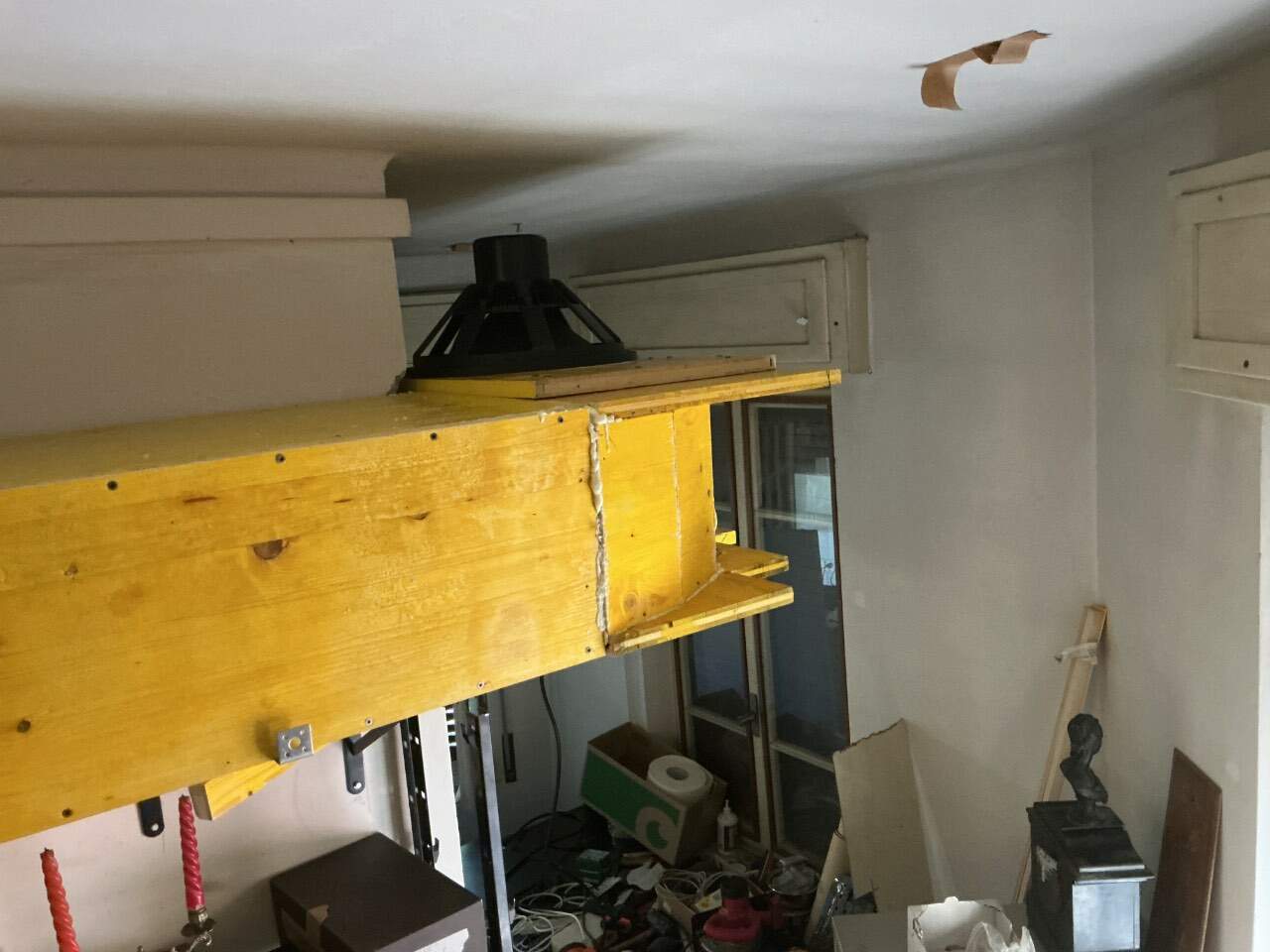

Erik il Rosso Inviato 7 Maggio Autore Condividi Inviato 7 Maggio ..ecco la foto dimenticata prima.. Link al commento https://melius.club/topic/28739-subwoofer-diy-con-peerless-stw-350-sospensione-pneumatica-o-baffle-infinito/page/5/#findComment-1759074 Condividi su altri siti Altre opzioni di condivisione...
Erik il Rosso Inviato 14 Giugno Autore Condividi Inviato 14 Giugno …finiti i lavori …al grezzo anche dell’infrasub e non ho resistito a collegare il tutto. Per ora configurazione ampli -casse possibile con quello che ho è cosiffatta: dal Trinnov Nova quattro canali in uscita,tagli tutti LR.24/db, due taglio 80 p.alto alle Atc con reflex otturato; due p.basso 80 al pre Lyngdorf dpa1 che funge da cross a 40hz (minimo possibile) e divide i due Peerless stw350 in cassa chiusa dal Bms 18n862 dell’infra. Ampli dei sub powersoft k2 infra e k3 Peerless. Che posso dire…nulla ascolto e basta per ora, dopo sommaria regolazione dei livelli ad orecchio grazie alla versatilità e semplicità del Trinnov ho messo un pezzo credo molto difficile da riprodurre bene cioè comfortably numb della lockdown session del grande Waters e alzato il volume. Risultato? Chiuso gli occhi e sentito tutto l’album …per la prima volta, era molto diverso. 1 Link al commento https://melius.club/topic/28739-subwoofer-diy-con-peerless-stw-350-sospensione-pneumatica-o-baffle-infinito/page/5/#findComment-1783238 Condividi su altri siti Altre opzioni di condivisione...
