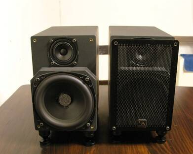

Idefix Inviato 20 Marzo Inviato 20 Marzo Per le Caterham (VHF...) in ufficio basta il V3 stereo? Come pensate possa andare? (peraltro continuo a non capire mi sembra un "integrato" mentre i mono due finali....perdonatemi, momentaccio)
Mike27051958 Inviato 20 Marzo Autore Inviato 20 Marzo 16 minuti fa, Idefix ha scritto: Come pensate possa andare basta e avanza ma con l' alimentatore da 48 volt. 17 minuti fa, Idefix ha scritto: mi sembra un "integrato" lo è
Idefix Inviato 20 Marzo Inviato 20 Marzo 40 minuti fa, Mike27051958 ha scritto: basta e avanza ma con l' alimentatore da 48 volt. Si, in ogni caso avrei preso questo. E hai idea anche come sinergia indipendentemente dalla potenza? 41 minuti fa, Mike27051958 ha scritto: 58 minuti fa, Idefix ha scritto: mi sembra un "integrato" lo è Mi pareva strano difatti...
Luca44 Inviato 20 Marzo Inviato 20 Marzo Il 18/03/2026 at 19:05, maxgazebo ha scritto: Non saprei...il Texas OPA1656 è un operazionale di ultima generazione, prestazioni di altissimo livello L'unica differenza tra operazionali di qualità, come p.e. LME49720, è se l'ingresso dello stesso è realizzato a FET o BJT il 1656 è a FET, il 49720 è a BJT Ma la piedinatura è la stessa, quindi si possono provare tranquillamente Io ho sia l'uno che l'altro, oltre agli OPA1612 ed altri Ma tu alla fine quali hai preferito ?
Mike27051958 Inviato 20 Marzo Autore Inviato 20 Marzo 1 ora fa, Idefix ha scritto: anche come sinergia indipendentemente dalla potenza? non conosco i tuoi diffusori quindi non saprei dirti. Per me è un amplificatore " di riserva " ma pilota degnamente le Proac DT8. La cosa migliore da fare, visto le ridotte dimensioni e peso, sia provarlo a casa tua
Mike27051958 Inviato 20 Marzo Autore Inviato 20 Marzo @Idefix 1 ora fa, Idefix ha scritto: be' se pilota le DT8 queste le pilota sicuro. tranquillo, fai una prova se puoi ma io starei tranquillo.
