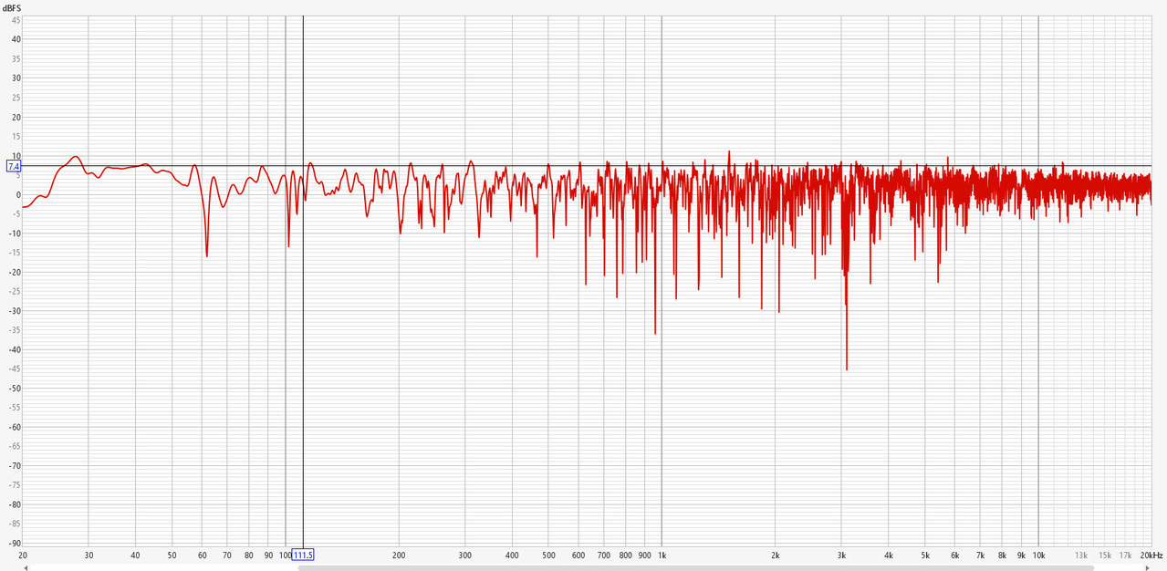

ilmisuratore Inviato Giovedì alle 08:33 Condividi Inviato Giovedì alle 08:33 ...ho l'impressione...forse...che ci sarà molta carne al fuoco Iniziamo con la "curva di moeller" Tale curva è generica (per i nostri locali) ed è stata "modellata" dentro un determinato contesto acustico Se vogliamo chiarire...dentro i nostri locali (dunque diversi contesti) la migliore rappresentazione della risposta in frequenza (che da all'ascolto una sensazione di estremo equilibrio tonale) è quella che si osserva senza alcun banco di filtri applicato (quindi NO smoothing) e con l'inviluppo spettrale dei picchi (perchè il nostro udito è sensibile ai picchi dell'inviluppo spettrale) piuttosto regolare...che non apparirà come un righello..ma, appunto, con l'inviluppo spettrale regolare Le cancellazioni di fase dovrebbero avere un fattore di merito molto alto in modo da passare inosservati al nostro udito...le voragini in bassa frequenza non sono cosa buona se avessero un basso fattore di merito poichè all'ascolto si avvertirà una mancanza La nostra risoluzione dell'orecchio per segmento di banda vale circa 1/3--1/6 ottava...ma la risposta, come menzionato, va osservata nuda e cruda senza "abbellimenti" calcolati dal banco di filtri Qui sotto un esempio (specifico, a casa mia) Link al commento https://melius.club/topic/28894-ottimizzare-lascolto-verifica-sala-e-metodi-per-migliorare-il-suono/page/7/#findComment-1727849 Condividi su altri siti Altre opzioni di condivisione...
Paky33 Inviato Giovedì alle 08:39 Autore Condividi Inviato Giovedì alle 08:39 @one4seven Ok vado avanti. Per quello che ci occorre, anche un UMIK1 va vene. E' facile da usare, non richiede scheda esterna e costa poco. Io uso un IBF con alimentatore dedicato e scheda esterna. Sicuramente più preciso ma probabilmente eccessivo Veniamo al dunque. Ho posizionato il microfono con la capsula all'altezza esatta delle mie orecchie e al centro di dove si trova la testa al punto di ascolto. Collegato quest'ultimo al PC e fatto partire REW. Nella sezione "preference", quella con la chiave inglese in alto a destra, ho settato il microfono come ingresso, l'uscita verso gli altoparlanti, e i driver. Nel mio caso ho scelto ASIO ed ho dovuto istallare FlexASIO perché con quelli ASIO normali non si possono usare, come nel mio specifico caso, ingresso da una scheda e uscita verso la catena Gustard. Ovviamente potete lasciare i driver Java che danno questa possibilità. L'acquisizione l'ho fatta a 48KHz. con questo valore si arriva a misurare fino a 22000 Hz. Impostare di più serve solo a stressare inutilmente il sistema e si può incorrere facilmente in errori. Soprattutto se si vuole fare correzione digitale. Scelto l'altoparlante su cui fare i rilievi (L o R) si va a cominciare con la prova. Vi rimando a dopo. Devo scendere a lavorare A presto 2 Link al commento https://melius.club/topic/28894-ottimizzare-lascolto-verifica-sala-e-metodi-per-migliorare-il-suono/page/7/#findComment-1727851 Condividi su altri siti Altre opzioni di condivisione...

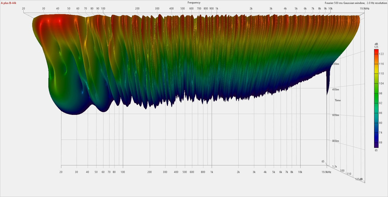

ilmisuratore Inviato Giovedì alle 08:49 Condividi Inviato Giovedì alle 08:49 ...la risposta in frequenza è molto importante...ma ancora di piu lo è la distribuzione del decadimento nel tempo Un suono in ambiente NON deve persistere per molto tempo, pena la mancanza di chiarezza, scarsa articolazione, problemi di intelligibilità del parlato, mancanza di contrasto nei passaggi veloci...per cui la waterfall (o se volete l'altra faccia della medaglia...lo spettrogramma) dovrebbe essere regolare e con una sorta di effetto "ventaglio" ovvero una regolare distribuzione nel tempo progressiva che riduce i tempi al salire dello spettro Link al commento https://melius.club/topic/28894-ottimizzare-lascolto-verifica-sala-e-metodi-per-migliorare-il-suono/page/7/#findComment-1727860 Condividi su altri siti Altre opzioni di condivisione...
