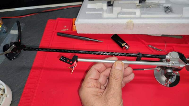

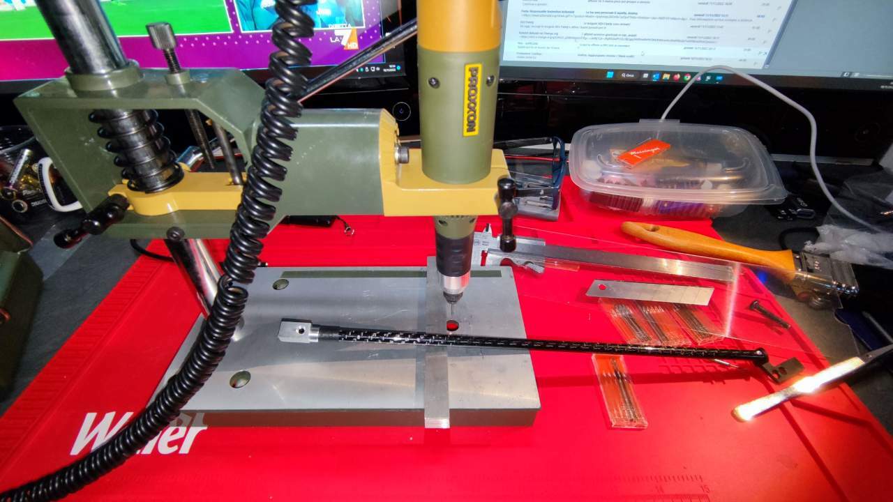

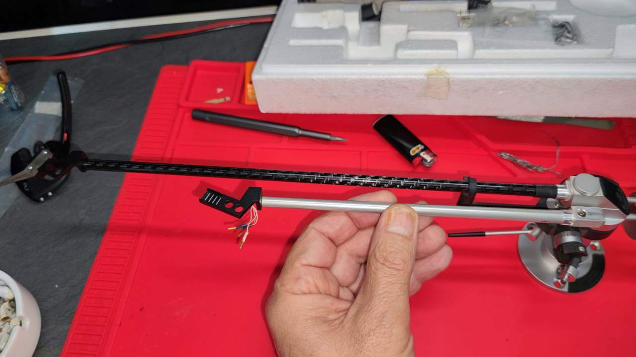

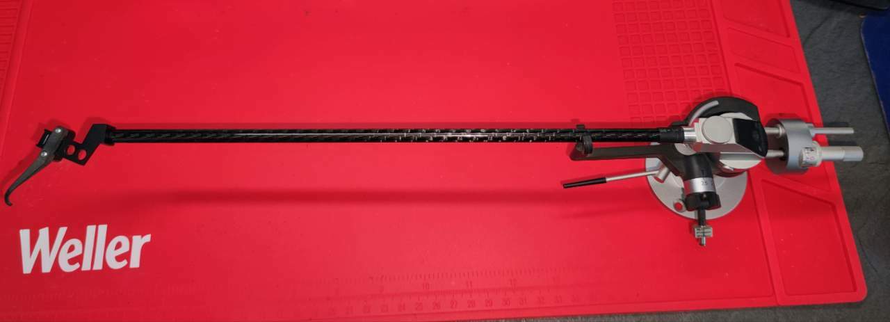

O te lo modifichi come ho fatto io...
  • Moderatori
BEST-GROOVE
Inviato
23 ore fa, ab1058 ha scritto:
o te lo modifichi come ho fatto io...
Che modifiche ha subito quell' Audio Tecnica?
Inviato
L'ho solo allungato un pelino ...
Avendo 3 canne, una l'ho "smontata", ho ordinato il tubetto in carbonio ecc ecc.
