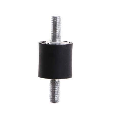

Per dire, se il "problema" potenziale dei JVC/Victor è la sospensione in gomma non mi sembra un intervento troppo complesso né oneroso per un tecnico esperto.
In teoria no però bisogna capire chi farà l'assistenza che tipo di gomma ci mette visto che ricambi originali non esistono.
Ovviamente da quanto ricordo sarà un pezzo adattato perché è come un silent block con due pezzi di monconi di barra filettata alle due estremità non collegate tra loro.
