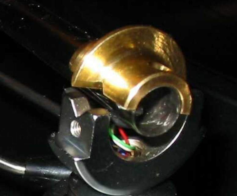

bear_1 Inviato 26 Aprile Inviato 26 Aprile @Chet Baker...per la precisazione Lo SME 3009 R montava lame in acciaio come pure il modello Serie II... invece il modello Improved montava le lame in Nylon ad alta densità per avere meno massa come pure la serie III con massa inferiore a 6g. Comunque ci sono degli upgrade in bronzo per gli audiofili più intransiegenti. 1

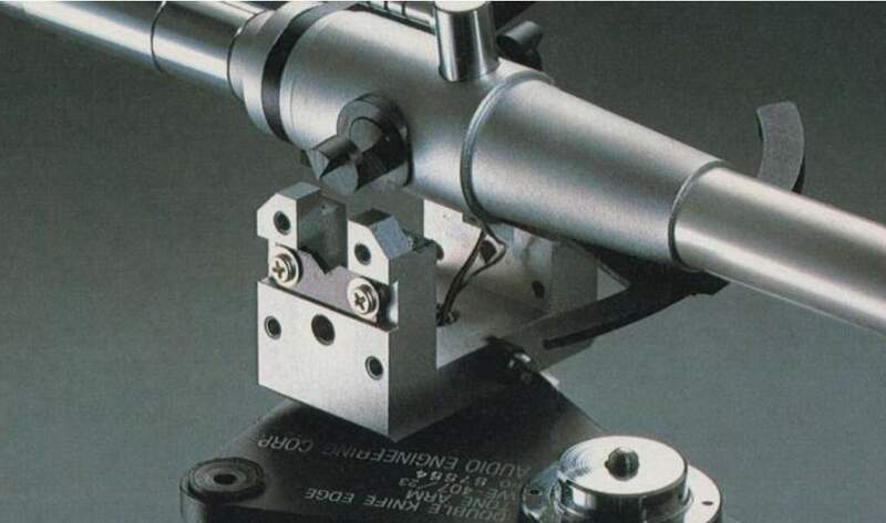

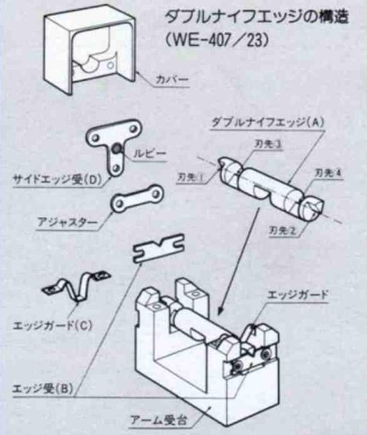

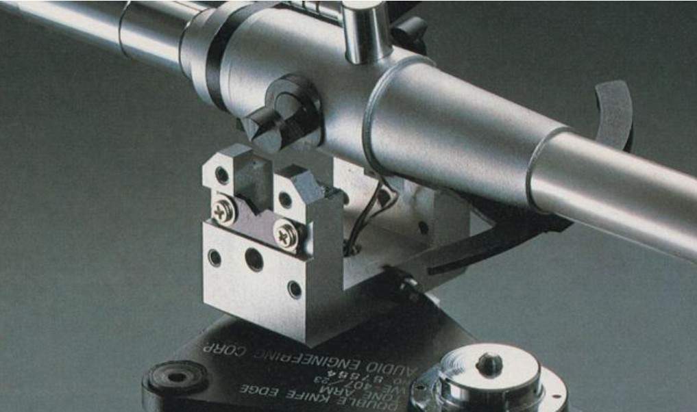

Chet Baker Inviato 26 Aprile Inviato 26 Aprile 1 ora fa, bear_1 ha scritto: @Chet Baker...per la precisazione Lo SME 3009 R montava lame in acciaio come pure il modello Serie II... invece il modello Improved montava le lame in Nylon ad alta densità per avere meno massa come pure la serie III con massa inferiore a 6g. Comunque ci sono degli upgrade in bronzo per gli audiofili più intransiegenti. Non ero a conoscenza di queste differenze fra le varie versioni, comunque fra le lame dello Sme e quelle del Saec mi sembra ci sia una certa differenza in "sostanza".
Chet Baker Inviato 26 Aprile Inviato 26 Aprile 12 minuti fa, Tronio ha scritto: @Chet Baker grazie per la preziosa disamina: lo SME verso il quale sono orientato sarebbe il 3012R, che se ho capito bene da quel che diceva @bear_1 ha le lame in acciaio e non in plastica. Mi piace la fattura dei SAEC, ma come detto per il terzo braccio vorrei un 12" e da quel che mi risulta il WE308L è solo un 10,5": mi sembra che vi sia solo il WE506/30 che, come dice anche la sigla, si avvicini ai 30 cm di lunghezza efficace. Hai ragione, il 308 non è un 12", ma quasi. Comunque il 506 è veramente costoso e onestamente non penso lo prenderei anche se potessi. In ogni caso, rispetto a SME i SAEC sono costruiti in maniera strepitosa. Tutti quelli che ho visto, nonostante abbiano 50 anni sul groppone, hanno i materiali in condizioni ragguardevoli, senza ossidazioni, opacizzazioni od altro, senza considerare poi la consistenza di certi particolari che francamente in SME non ritrovo (ho avuto anche uno SME IV). Se cerchi un 12", ti consiglio un Ortofon AS212 modificato Bokrand. Io ne ho trovato uno montato su un giradischi Telefunken S600 che ho deciso di cannibalizzare e modificare da solo. Vediamo se ci riuscirò. 1
bear_1 Inviato 26 Aprile Inviato 26 Aprile @Chet Baker..certo SAEC si è rifatta allo SME ... Comunque le lame dello SME le trovi in tutte le sue declinazioni quelle dello SAEC no, se hai dei problemi diventa dura trovarle. Conosco bene il SAEC(gran bel braccio) l'ho usato in passato.... attualmente ne ho uno ancora dentro la sua scatola. Si il 3012 ha le lame in acciaio (ho anche questo esemplare).
Chet Baker Inviato 26 Aprile Inviato 26 Aprile 17 minuti fa, bear_1 ha scritto: @Chet Baker..certo SAEC si è rifatta allo SME ... Comunque le lame dello SME le trovi in tutte le sue declinazioni quelle dello SAEC no, se hai dei problemi diventa dura trovarle. Conosco bene il SAEC(gran bel braccio) l'ho usato in passato.... attualmente ne ho uno ancora dentro la sua scatola. Si il 3012 ha le lame in acciaio (ho anche questo esemplare). Sicuramente se c'è bisogno di mettere mano ad uno SME le possibilità sono molteplici, mentre per SAEC la questione è più critica.

bear_1 Inviato 26 Aprile Inviato 26 Aprile @Tronio..se le lame non sono OK ...sono problemi in quanto come ho scritto sono problematiche da trovare... valuta cosa ti conviene fare .Il restauro dello SME serie 3000 (qualora ce ne fosse bisogno) sono alla portata di tutti coloro che abbiano un minimo di manualità e i pezzi di ricambio si trovano tutti. Cosiderazione mia personale: il 3012 è ancora un braccio molto valido anche con testine di una certa importanza.
