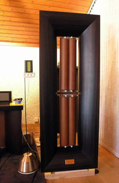

grisulea Inviato 27 Aprile Inviato 27 Aprile @LeoCleo faccio quasi tutto da solo, per i diffusori, avendo margine di manovra, una misura in ambiente sarebbe da fare. Se non puoi spostare i diffusori, se non vuoi usare un DSP, se non vuoi o puoi trattare l'ambiente è inutile. Se ti piace bene, se non ti piace, anche identificando il motivo, nulla potresti fare. Nemmeno immagino un sistema senza verifica delle misure acustiche del resto assolutamente necessarie in sistemi autocostruiti. In questi mesi ad esempio sto realizzando un altoparlante midrange a larga banda con dispersione omnidirezionale orizzontale. Una decina di prototipi con un cinquantina di varianti. Decine e decine di misure.

dec Inviato 27 Aprile Inviato 27 Aprile 13 minuti fa, grisulea ha scritto: midrange a larga banda con dispersione omnidirezionale orizzontale Curiosità, se posso: tipo Walsh o altro?

grisulea Inviato 27 Aprile Inviato 27 Aprile 1 ora fa, dec ha scritto: Curiosità, se posso: tipo Walsh o altro? No, il simil nastro "rubanoide" tipo atelier/audio consulting. In pratica i due tubi interni affiancati sono un altoparlante, questi sono due altoparlanti sovrapposti. Una follia.
dec Inviato 27 Aprile Inviato 27 Aprile @grisulea Non potevi pensare a qualcosa di piu' semplice, tipo inviare un vettore su Marte? Scherzi a parte, complimenti per il cimento niente affatto banale. 1
