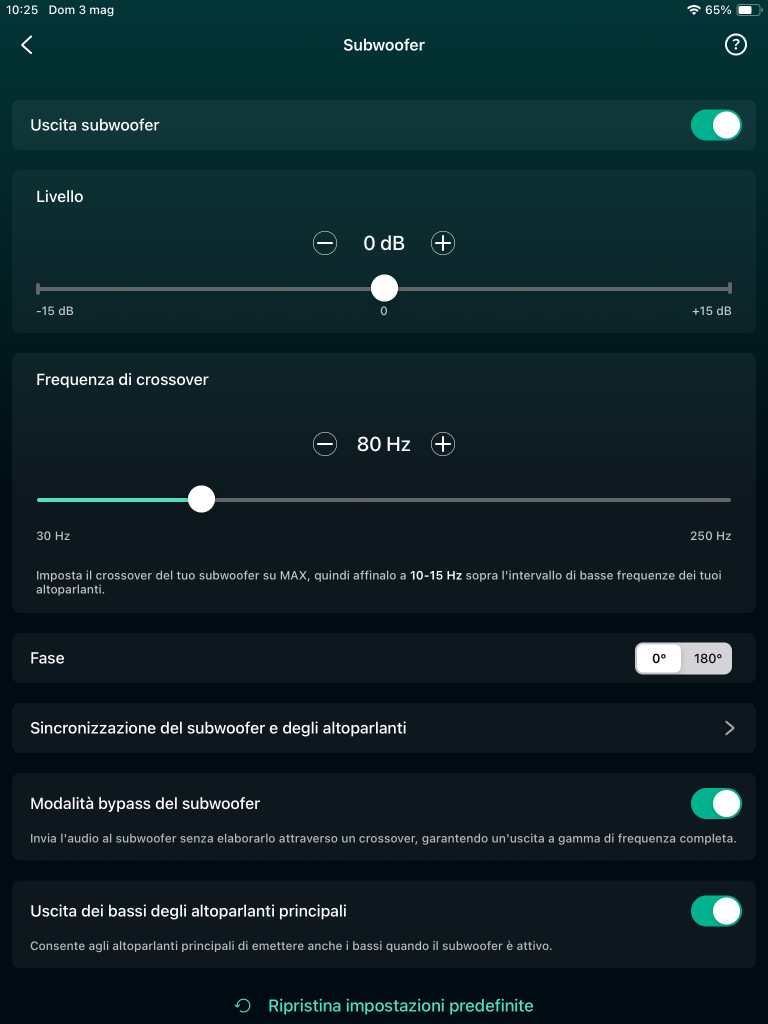

Mike27051958 Inviato 3 Maggio Inviato 3 Maggio Buongiorno , ho da poco acquistato il Wiim ultra che trovo davvero eccellente da tutti i punti di vista. In merito a quanto in oggetto ho regolato i parametri come da foto e direi tutto ok ma non mi sono chiare le ultime 2 funzioni che ho regolato in posizione attive; i diffusori sono Proac DT8. Qualcuno mi può spiegare la migliore fruizione di queste 2 funzioni
Giannimorandi Inviato 3 Maggio Inviato 3 Maggio Da vedere così sembra che sia il crossover per il subwoofer che si può regolare sia passa basso che passa alto per i satelliti, ma come lo hai regolato dovrebbe essere escluso e far funzionare i satelliti a gamma intera, quindi se non usi un subwoofer va bene così
Mamo Inviato 3 Maggio Inviato 3 Maggio Se non utilizzi un subwoofer, il tastino "uscita subwoofer " va disabilitato. Se lo utilizzi, puoi scegliere se utilizzare il passa basso del sub o mandargli come nel tuo caso il segnale già tagliato a 80 Hz. Nel 1 caso devi attivare il secondo tastino, se invece vuoi che comandi il Wiim lo devi disabilitare. Naturalmente il crossover del sub deve essere regolato (per semplificare) sul taglio più alto. Altra opzione (3 tastino) ti dà la possibilità di utilizzare il sub mantenendo i satelliti a gamma intera. Io dopo alcune prove e per il mio ambiente utilizzo il taglio del wiim a 50 Hz disabilitando le altre due opzioni.

best_music Inviato 4 Maggio Inviato 4 Maggio "modalità bypass del subwoofer" : se attivato manda al subwoofer il segnale ful range (in realtà ad essere bypassato è il crossover del wiim) per regolare il crossover sul subwoofer invece che dall' amplificatore. : "uscita dei bassi dall' altoparlante principale": se attivato invia allo stadio finale (ed agli altoparlanti) il segnale full range (anche in questo caso bypassando il crossover). - se disattivato ai finali non arrivano i bassi "impegnandoli" di meno (idem per le casse) - se attivato si può regolare il tutto in due modi -- sub complementare alla emissione delle casse principali (crossover intorno alla frequenza inferiore delle casse): è ciò che si fa normalmente negli impianti hi fi senza crossover nell' amplificatore, potrebbe essere la prima scelta per un audiofilo --sovrapposizione di sub e casse principali in un determinato range di frequenze: di norma non lo si ritiene desiderabile, credo che possa servire per avere bassi "esagerati"

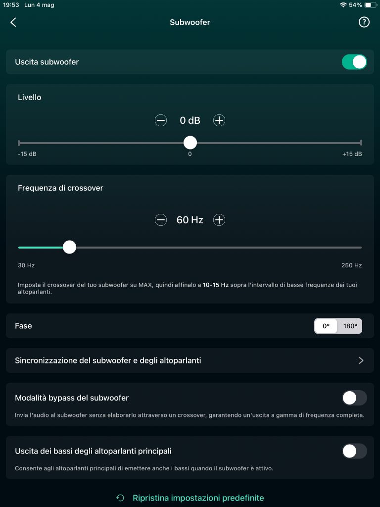

Mike27051958 Inviato 4 Maggio Autore Inviato 4 Maggio Rieccomi ho reimpostato i parametri come consigliato da@Mamo e da @best_music e devo dire che il risultato è migliorato in più ho abbassato la frequenza del sub ( vedi foto ).

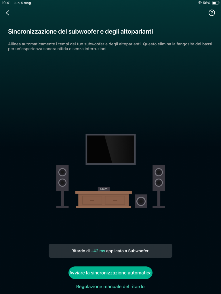

Mike27051958 Inviato 4 Maggio Autore Inviato 4 Maggio @Mamo per la sincronizzazione del sub con i diffusori ti sei avvalso diquesta funzione?
Mike27051958 Inviato 4 Maggio Autore Inviato 4 Maggio @Mamo dimenticavo…con i parametri modificati come da penultima foto, ho avviato la sincronizzazione utilizzando la funzione che vedi in ultima foto tenendo il volume del sub a ore 12, corretto?
Mamo Inviato 4 Maggio Inviato 4 Maggio Il volume del sub ok a ore 12 devi poi eventualmente in riproduzione, regolare il livello dal cursore che si vede in figura. Il wiim ha un suo microfono interno per misurare la latenza tra sub e casse. Se posso: utilizzerai il wiim anche come preamplificatore?
