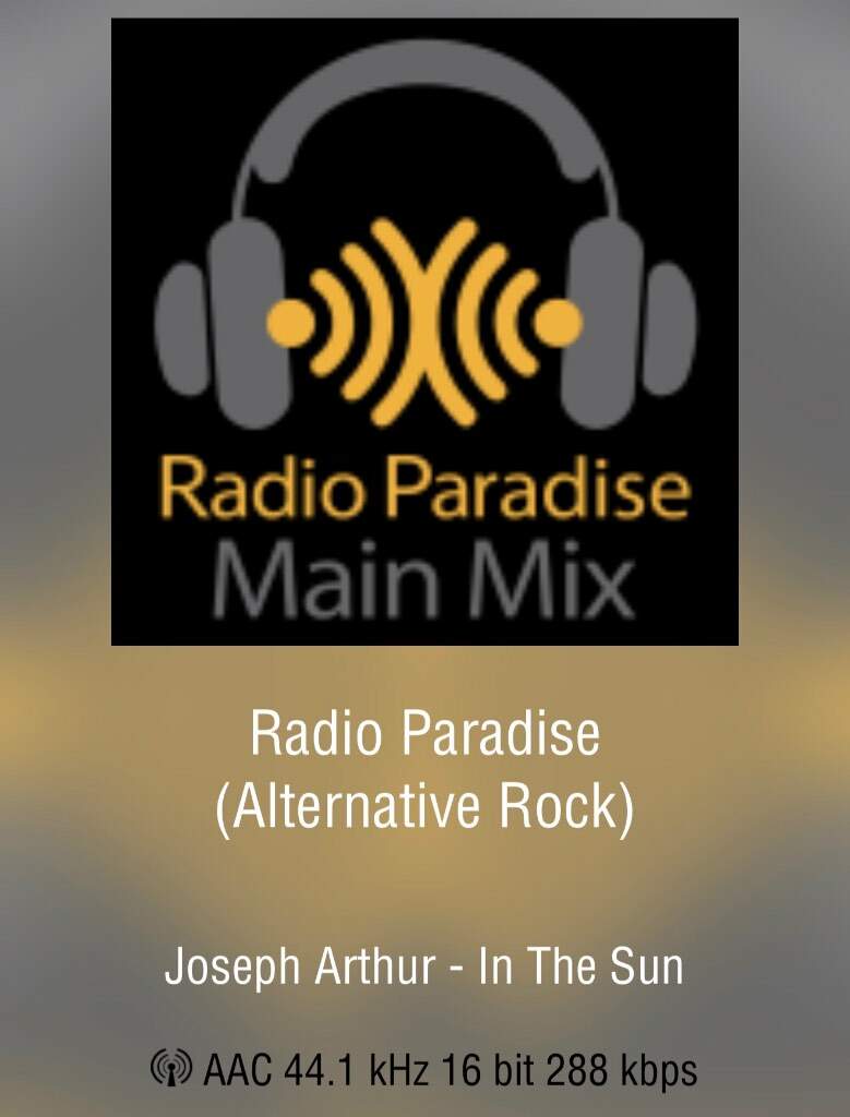

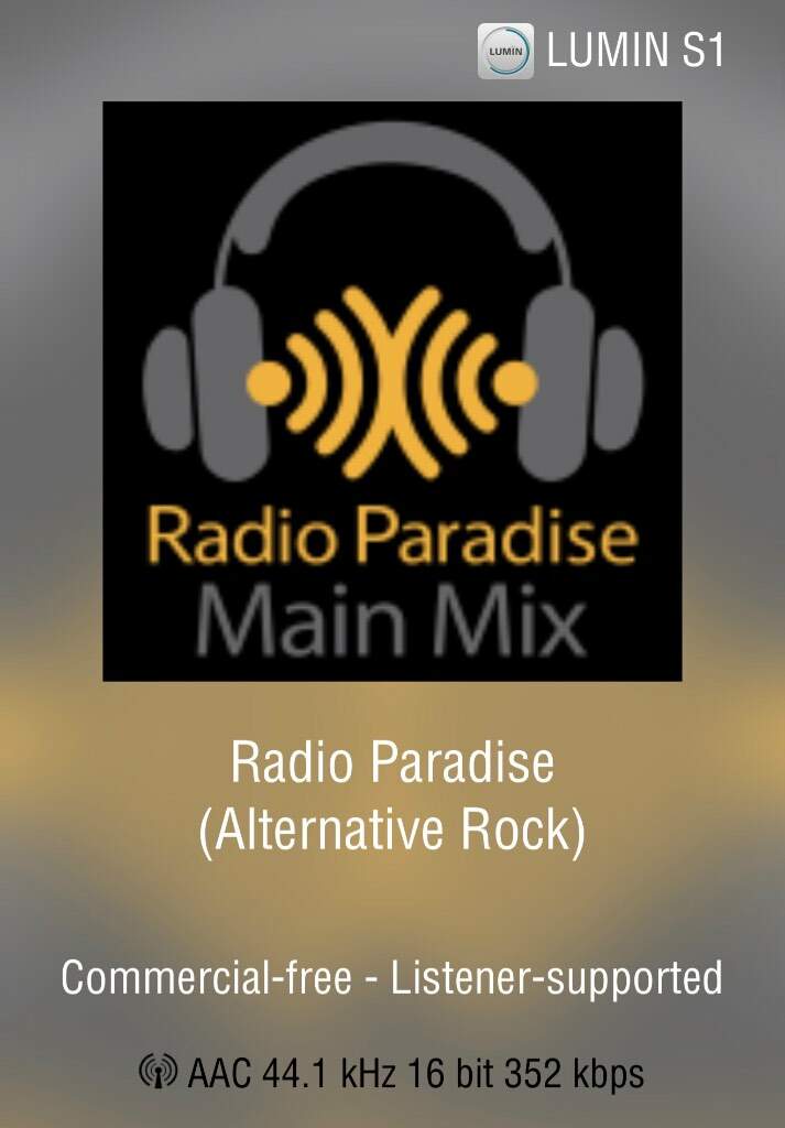

pietralata Inviato 4 Maggio Inviato 4 Maggio Buon pomeriggio, constatando nell’ultima settimana alcuni problemi tecnici nella riproduzione di alcune web radio, tramite lo streamer LUMIN S1 (nello specifico alcune radio come la BBC 6 e 3, oltre che Radiorai 3, trasmettono con brevi interruzioni, dal mezzo secondo ai 3 secondi circa, che le rendono inascoltabili), ho notato con alcune emittenti, che la risoluzione di trasmissione non è stabile ma variabile. Per esempio, Radio Paradise, che ascolto poco frequentemente, nel giro di pochi minuti è passata da 220 kbps a 352 kbps; è la norma? O potrebbe dipendere da problemi di linea e/o collegamenti con il router? La BBC, in patria dovrebbe trasmettere a 320 kbps ma io rilevo appena 96 kbps. È la qualità massima di streaming concessa all’estero? Grazie, Daniele

pietralata Inviato 4 Maggio Autore Inviato 4 Maggio @zigirmato @stefano_mbp io ho semplicemente importato le radio tramite il mio account TuneIn sullo streamer Lumin S1, nel caso di Radio Paradise, nel corso di pochi minuti, senza che lo streamer venisse spento, ma solo facendo zapping fra le radio, la qualità di riproduzione è variata da 222 kbps a 352 kbps…

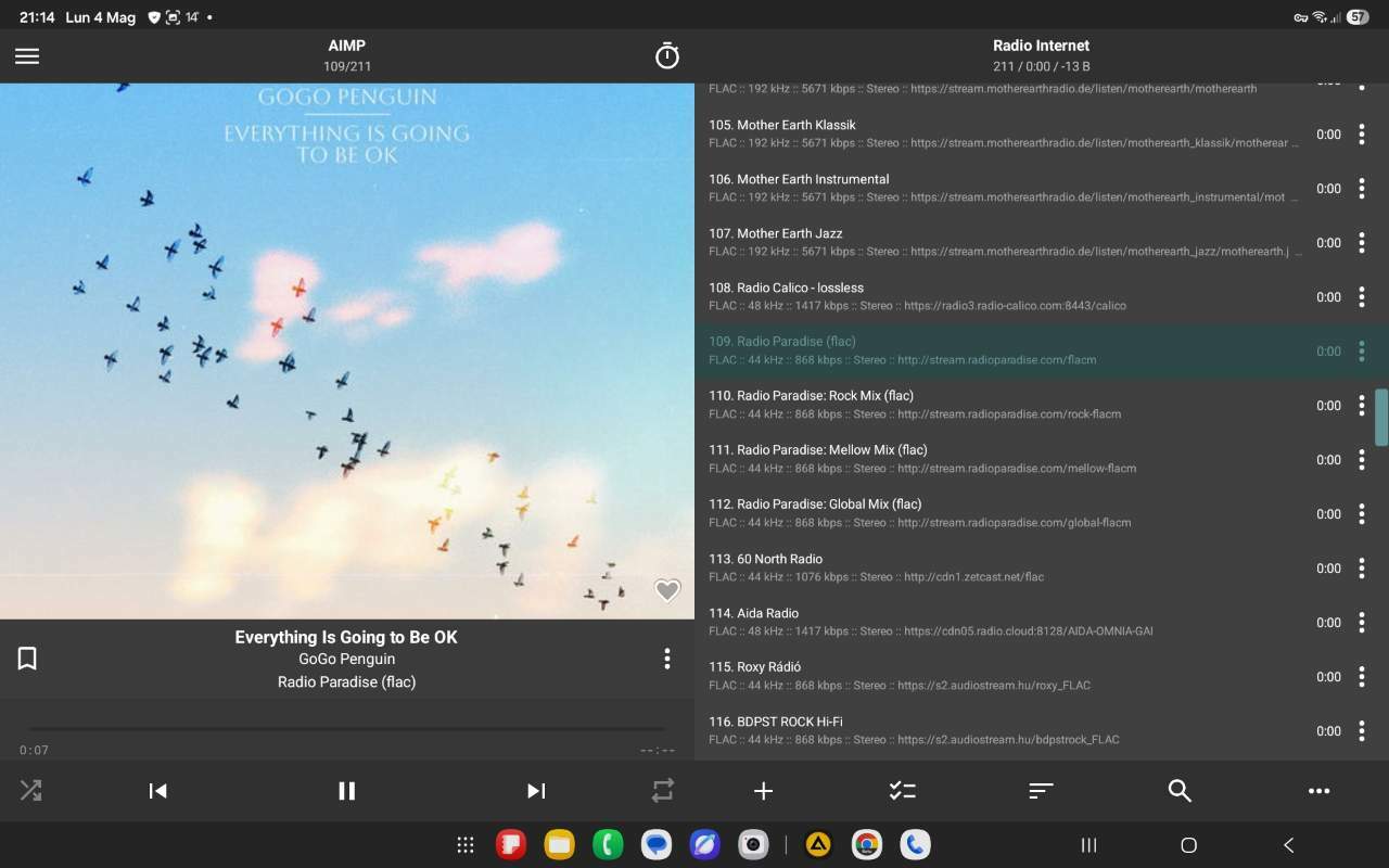

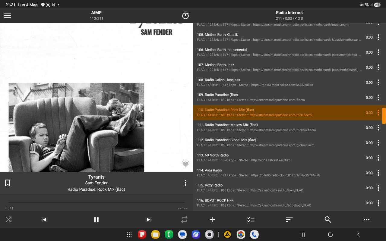

Davide Messina Inviato 4 Maggio Inviato 4 Maggio @pietralata Domanda Il Pacchetto di Paradise Radio notoriamente trasmette in Flac....per quale motivo le ascolti usando l'AAC che ha una qualita' leggermente migliore dell'MP3 ? In Flac la risoluzione e' nettamente superiore a 16bit / 868 kbps. 1

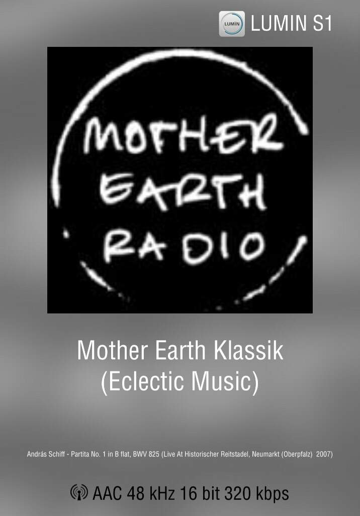

pietralata Inviato 4 Maggio Autore Inviato 4 Maggio @Davide Messina hai ragione, risolto l’arcano, tra le emittenti preimpostate sul LUMIN, ci sono le varie radio Paradise in formato Flac, in effetti non le avevo considerate, non essendo radio che ascolto abitualmente. La questione riguarda quelle che aggiungo tramite TuneIn, o meglio la scelta da me effettuata, non ce n’è neanche una in Flac, per quanto stazioni come Jazz24, FIP o Wfmu, siano di qualità apprezzabile, per i miei canoni. Per quanto riguarda la BBC, pare suoni meglio tramite AirPlay, utilizzandola con VPN inglese. Forse, come sostiene @stefano_mbp , potrebbe dipendere anche da TuneIn, perché ho provato a caricare Mother Heart klassik (allego schermata con qualità streaming) ma non capisco se la qualità sia paragonabile a quella in Flac che vedo indicata nel tuo post. Grazie
