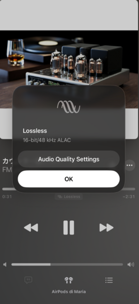

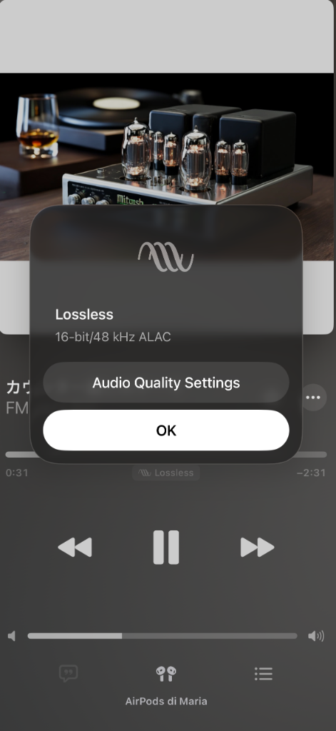

franz159 Inviato 18 Maggio Inviato 18 Maggio 2 ore fa, stefano_mbp ha scritto: Direi del tutto normale, YouTube trasmette solo in formato lossy (come TuneIn) Sì che YouTube trasmetta in formato lossy è notorio. Mi domandavo se qualcuno riuscisse a capire questa radio nello specifico con che bitrate trasmettesse, perché, ripeto, "a orecchio" non è per nulla male, anzi…
stefano_mbp Inviato 19 Maggio Inviato 19 Maggio @pietralata quello è il sample rate/bit depth non il bit rate 1

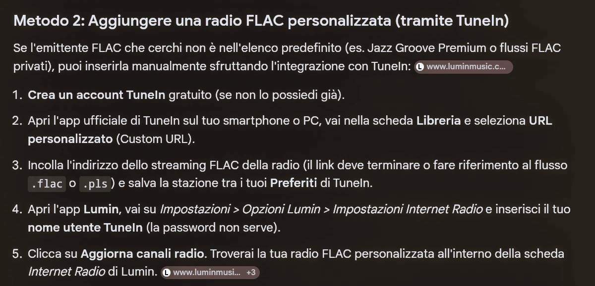

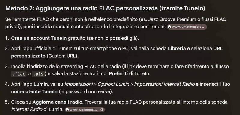

pietralata Inviato 26 Maggio Autore Inviato 26 Maggio @Davide Messina troppo semplice, ora ci provo..grazie!
Davide Messina Inviato 26 Maggio Inviato 26 Maggio 6 minuti fa, pietralata ha scritto: @Davide Messina troppo semplice, ora ci provo..grazie! Tentar non nuoce 1

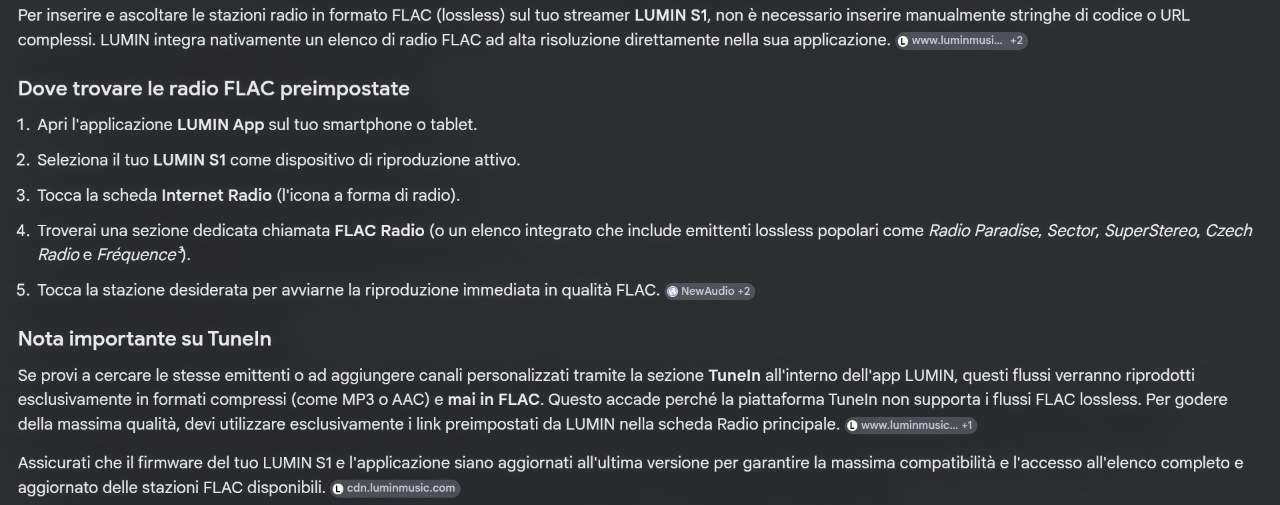

pietralata Inviato 26 Maggio Autore Inviato 26 Maggio @Davide Messina mi sembra che non funzioni. Comunque ci riproverò. Chiedendo direttamente a Peter Lie, mi consigliava di far riferimento direttamente alle radio Flac caricate direttamente sul LUMIN o su Roon e selezionate anche da lui stesso..
Davide Messina Inviato 26 Maggio Inviato 26 Maggio 27 minuti fa, pietralata ha scritto: @Davide Messina mi sembra che non funzioni. Comunque ci riproverò. Chiedendo direttamente a Peter Lie, mi consigliava di far riferimento direttamente alle radio Flac caricate direttamente sul LUMIN o su Roon e selezionate anche da lui stesso.. Ma scusami...avere una limitazione del genere su un prodotto che non costa 2 soldi...assurdo

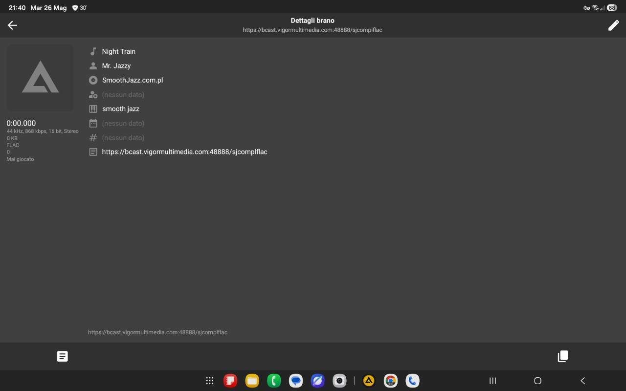

Davide Messina Inviato 26 Maggio Inviato 26 Maggio Una radio polacca di Smooth Jazz che trasmette in flac (ottima qualita') Smooth Jazz.pl
Davide Messina Inviato 26 Maggio Inviato 26 Maggio @pietralata certo la Lumin che inserisce Tunein come piattaforma che non supporta i flussi Flac....genialata. Oltretutto sei obbligato a usare il loro elenco integrato...e se ,nel frattempo, escono nuove radio in Flac che fai? Aspetti che la Lumin se ne accorga? Per certi versi mi ricorda il modo di fare della Apple....
pietralata Inviato 26 Maggio Autore Inviato 26 Maggio Hai ragione, in effetti non capisco quale possa essere la logica o l’impedimento tecnico alla base, per quanto però, alla fine, il LUMIN suona bene anche con le radio lossy, anzi, al confronto, a volte radio come Radio Paradise che trasmettono in Flac, le trovo sonicamente un po mosce, non chiedermi il perché.. Grazie per la dritta!!
