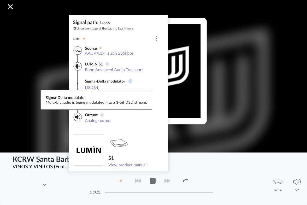

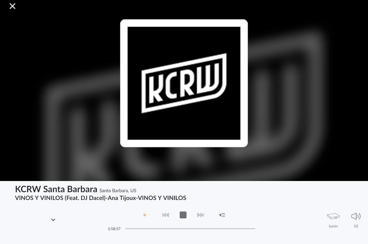

pietralata
Ottima anche questa Dj, almeno questa sera.
Volevo chiedervi se il passaggio evidenziato nella seconda schermata, sia una sorta di filtro applicato in automatico da Roon. Lo sto provando e per quanto la risoluzione delle radio che non trasmettono in flac mi sembri la medesima, il suono sembra in alcuni casi, come “manipolato”, comunque piacevole.
https://melius.club/topic/29362-risoluzione-delle-internet-radio/page/3/#findComment-1760352
