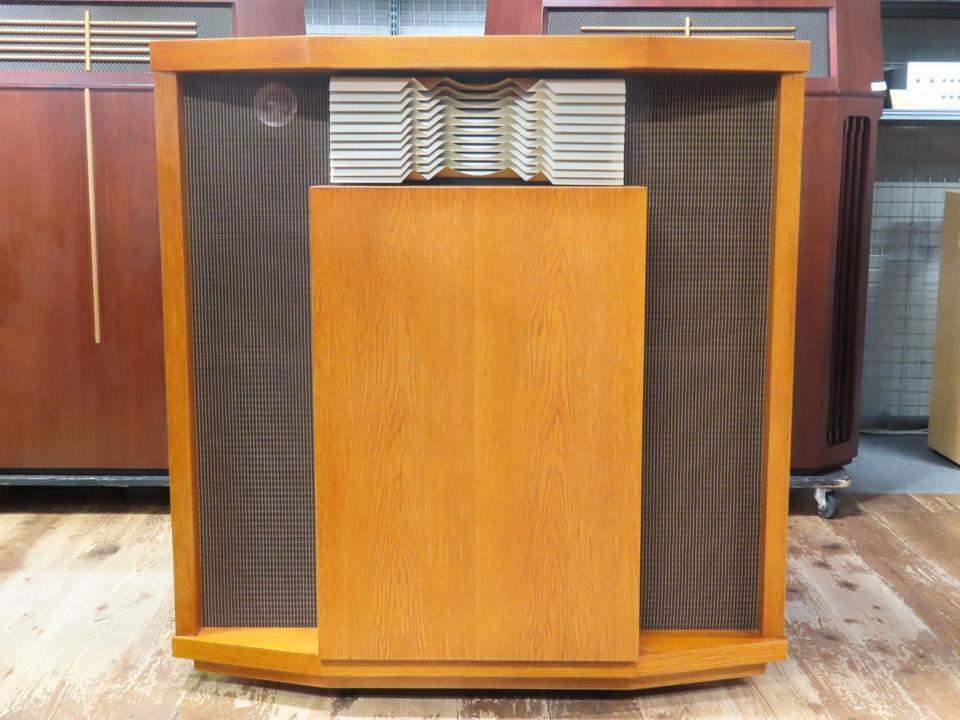

OLIMPIA2 Inviato 11 Maggio Inviato 11 Maggio 13 ore fa, alexis ha scritto: Hai mai provato ad ascoltare musica classica con delle JBL? Hai mai ascoltato le JBL Hartsfield del 1964? 1 1
Turandot Inviato 11 Maggio Inviato 11 Maggio @alexis non si risponde ad una domanda con una domanda. comunque c'è un bel fermento intorno a JBL in questo periodo devo dire
