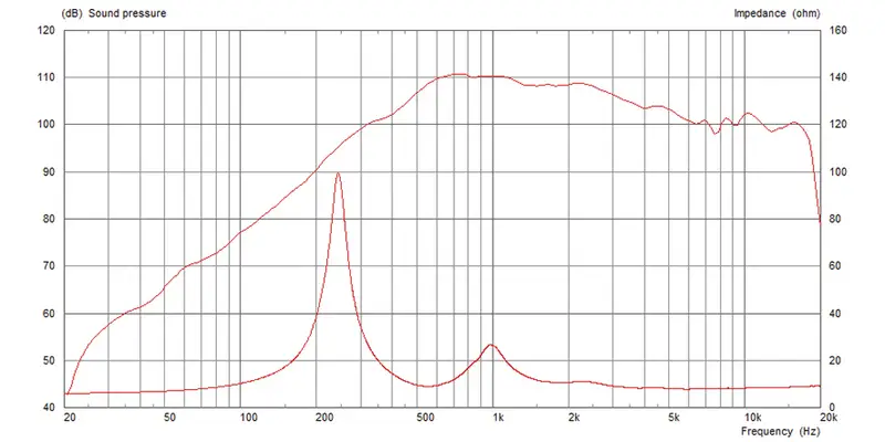

Asfodelo Inviato 15 Maggio Inviato 15 Maggio Il 14/05/2026 at 19:45, Giannimorandi ha scritto: anche io ho nei miei diffusori un driver da 44mm e ho messo sopra un tweeter a compressione da un pollice perché arrivava a 12khz nemmeno lineare, figuriamoci un 3 pollici come può arrivare a 20khz
Giannimorandi Inviato 15 Maggio Inviato 15 Maggio @Asfodelo quella risposta se la utilizzi per 100db con un crossover che equalizza può bastare per 350hz fino a 20khz, altrimenti se vuoi sfruttare la efficienza del driver con un crossover semplice passa alto oltre 8khz cala di 10db
Aniroceppa Inviato 15 Maggio Inviato 15 Maggio 35 minuti fa, Asfodelo ha scritto: Quando ci sono cose che non capisci allora vuol dire che gli altri sono fessi. Questa cosa dice più di te di quanto vorrebbe spiegare degli altri. Coda di paglia, lo capisco.
Asfodelo Inviato 15 Maggio Inviato 15 Maggio @Giannimorandi Loro ci volevano fare un due vie, come sarebbe piaciuto al Colonnello. All'epoca non si poteva fare, oggi si. Spiegano bene qual era il capitolato di progetto. Si tratta di un driver nuovo e "strano" non è la solita e collaudatissima cupola cui siamo abituati. Quindi si può realizzare un full horn a due sole vie perché a 20k o giù di li ci arriva, come puoi vedere. Piuttosto il quesito da porsi è in merito alla riuscita del progetto e se il driver "strano" sia valido. A parer mio almeno.

TetsuSan Inviato 16 Maggio Inviato 16 Maggio 9 ore fa, Asfodelo ha scritto: Piuttosto il quesito da porsi è in merito alla riuscita del progetto e se il driver "strano" sia valido. Mi sembra che è esattamente la materia che stiamo dibattendo. Dal punto di vista affettivo, posso capire il voler realizzare il sogno del Colonnello, ma se non ci era riuscito lui, che qualcosa ne capiva, non vedo perché ci debba riuscire qualcunaltro. Nel PA si usano tantissimo singoli altoparlanti che coprono la gamma 300 hz - 20 khz, sono coni da 6" - 8" collocati in diffusori con 4 o più speaker in cluster. Equalizzazione e sezione di potenza digitali, incorporati nel diffusore. Nel caso delle Jubilee si è voluta la botte piena e la moglie ubriaca, puntando tutto il risultato della risposta in frequenza su un equalizzatore attivo che però non può fare miracoli. Idem il driver della via superiore. L'unico grande vantaggio di questo progetto è che non fa sentire il fruscio della catena audio, 50 anni fa forse rappresentava un vantaggio. Oggi no. SE per una vita il Colonnello non lo ha mai realizzato (il diffusore), un motivo ci sarà.
Jarvis Inviato 16 Maggio Inviato 16 Maggio Ascoltati anche io a Milano ossia in una condizione che la maggior parte delle persone non possono permettersi. Pochi dispongono di saloni così grandi. Ma questo è noto come è noto che chi li produce sa bene che non ne venderà molti pezzi. Negli Usa ci sono più possibilità. A prescindere da ciò non mi hanno fatto impazzire anche se comunque dinamicamente sono impressionanti e intoccabili per la maggior parte dei diffusori. Mi spiego: effetto live insuperabile ma con tutti i difetti del caso. La grande tomba era un pò troppo esuberante per i miei gusti, non parlo di asprezza ma di forza, di presenza rispetto all'altra via che comunque era notevole. Però mi pare che ci sia la possibilità di regolare l'emissione della tromba agendo sul potenziometro del crossover.
audio2 Inviato 16 Maggio Inviato 16 Maggio credo che siano anche biamplificate in via obbligatoria, quindi casomai si agisce li. comunque l' axi2050 è un signor altoparlante, ma da come vedo le curve se lo vuoi usare senza tanti artifici ed in qualità, all' incirca al massimo va da 450 a 4500 hz, quello può fare. poi c'è il discorso tromba da collegarci, e li è ancora un' altra storia.
Giannimorandi Inviato 16 Maggio Inviato 16 Maggio 2 ore fa, audio2 ha scritto: da 450 a 4500 hz, Questo è quello che fanno tutti i driver da 2 pollici nelle la scala e khorn
