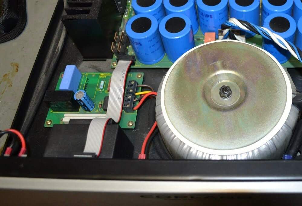

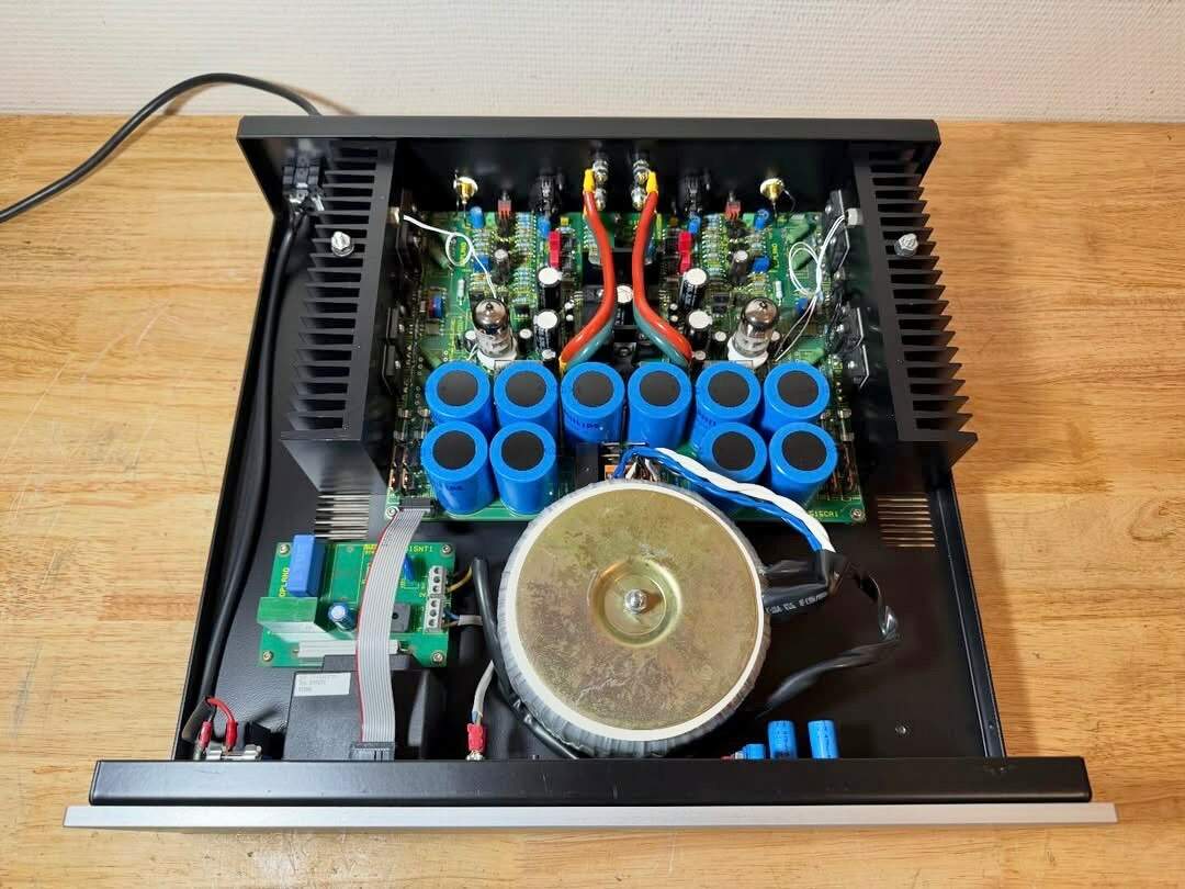

jani Inviato 21 Maggio Inviato 21 Maggio 3 ore fa, Fabio Cottatellucci ha scritto: Ma è un apparecchio di costruzione corrente o vintage? Di quale amplificatore parliamo esattamente (forse mi sto confondendo)? Copland csa515 fine anni 90 non a doppio isolamento e marchiato CE, la connessione interna corrisponde perfettamente alle foto della prova di audio review dove alla presa iec ci sono collegati solo il cavo marrone e quello blu. Di pre copland invece ne ho avuti 2 ed entrambi avevano invece il PIN di terra cablato. 1
Paolo 62 Inviato 21 Maggio Inviato 21 Maggio Io sul sito Copland ho trovato questo schema e guardando bene sembra che quella vite sia la terra di sicurezza in quanto sembra unita al pin centrale della presa IEC di alimentazione.https://copland.dk/csa515

gobert4 Inviato 21 Maggio Inviato 21 Maggio Non ho trovato schemi, ma il toroidale semplicemente non ha la terra al primario (come si può vedere in foto). Quindi direi che è a doppio isolamento… Documentandomi ulteriormente, ho scoperto che era pratica comune in diversi modelli europei di quegli anni. Ci sarà un isolamento in Mylar o Kapton o qualcosa che garantisca un livello di isolamento molto alto.
Fabio Cottatellucci Inviato 21 Maggio Inviato 21 Maggio 36 minuti fa, gobert4 ha scritto: Non ho trovato schemi, ma il toroidale semplicemente non ha la terra al primario (come si può vedere in foto). Quindi direi che è a doppio isolamento… Però un doppio isolamento richiede che non si possa entrare in contatto con parti sotto tensione... di solito ci sono degli scatolotti o dei pannelli di platica trasparente aggiuntiva per questo. In ogni caso, manca il simbolo del doppio isolamento, sarebbe stranissimo se la macchina fosse in Classe II e non ci fosse il simbolo. Comunque, in questo caso, la macchina non andrebbe messa a terra.
gobert4 Inviato 21 Maggio Inviato 21 Maggio Boh io credo comunque abbia il riferimento 0V sulla massa del segnale. Alla fine è un finale, quando ci colleghi il pre ecco che prende il riferimento di terra da lì. C’è da dire che ha una presa iec a 3 poli, come fai a dichiarare che è a doppio isolamento? Ok che la CE è autocertificata (ma poi era così nel 1998?). In sostanza potrebbe essere che per risparmiare, abbiano preso stock di IEC c15 per tutti i loro prodotti ed abbiano omesso di indicare il doppio isolamento per evitare rogne burocratiche visto il controsenso. EDIT: Da prendere con le pinze perché di scartabellare le normative dell’epoca proprio no, ma Gemini dice: In quel periodo, le normative europee (come la EN 60065 per gli apparecchi audio/video) erano in una fase di transizione. L'obbligo tassativo di apporre il simbolo del doppio quadrato era rigidissimo per i piccoli elettrodomestici con cavo bipolare integrato (senza terra), ma presentava zone d'ombra per le elettroniche complesse dotate di vaschette a 3 poli dove il pin di terra veniva disconnesso internamente
