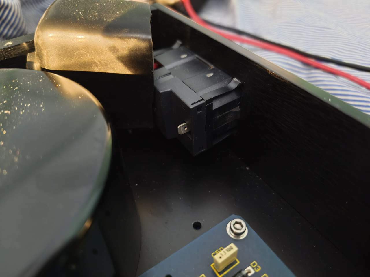

supermike Inviato 19 Maggio Inviato 19 Maggio 20 ore fa, Fabio Cottatellucci ha scritto: La messa a terra migliora il suono se la macchina nasce per essere collegata a terra. @Fabio Cottatellucci E chi lo sostiene? Sono state fatte delle misure che testimoniano i miglioramenti o sono le solite fisime audiofile? Certo è che la terra l'hanno inventata per la sicurezza, non per migliorare la qualità dell'audio e c'è un articolo dell'ing. Chiappetta pubblicato anni fa su ChF dove si spiega dettagliatamente perché la terra degrada le performances sonore. 20 ore fa, Fabio Cottatellucci ha scritto: Parlare di massa a potenziale zero e bravi progettisti non ha senso, il potenziale va sempre riferito. Ma ci sono progettisti di apparecchi blasonati che non lo fanno perché evidentemente sono consapevoli che la terra peggiora le prestazioni sonore. Tempo fa un mio conoscente mi chiese di mettergli in fase l'impianto. Il suo phono, famoso riferimento di un blasonato costruttore italiano di Vigevano (famoso anche per i suoi finali in classe A e le tante recensioni con misure dettagliate su Ar) non mi dava continuità tra il pin centrale della iec e il telaio; e allora decidemmo di aprirlo e di sollevare il coperchio che solitamente questo costruttore usa per coprire la iec dall'interno (ma guarda un po') e sorpresa! Come puoi vedere dalla foto che ho allegato, il pin centrale non è collegato a nulla, quindi la terra è sollevata! E stiamo parlando di un pre phono che costa oggi 5K circa misurato e recensito da Audioreview, non di un apparecchio realizzato dal classico dopolavorista sconosciuto! Perciò invece di fare la morale a noi in questo forum dovresti farla a quei tanti costruttori che se ne fregano della terra e continuano a sollevarla (perché si sente meglio). Ovviamente questo apparecchio non ha un doppio telaio. 20 ore fa, Fabio Cottatellucci ha scritto: trasformatori 1:1 lavorano bene solo in gamma bassa. Infatti solitamente ai trasfo aggiungono anche dei filtri di rete 20 ore fa, Fabio Cottatellucci ha scritto: Le groundbox, ammesso che facciano qualcosa, non schermano i disturbi ma casomai dicono di scaricarli... Quella di Vrel ha anche dei trasformatori

jani Inviato 19 Maggio Inviato 19 Maggio @supermike Per la cronaca anche il mio finale Copland non ha il PIN centrale di terra collegato all'interno. 1
supermike Inviato 19 Maggio Inviato 19 Maggio 1 ora fa, jani ha scritto: Per la cronaca anche il mio finale Copland non ha il PIN centrale di terra collegato all'interno. @jani Ma sai quanti altri apparecchi sollevano la terra...perché il progettista si accorge che il suono peggiora.
