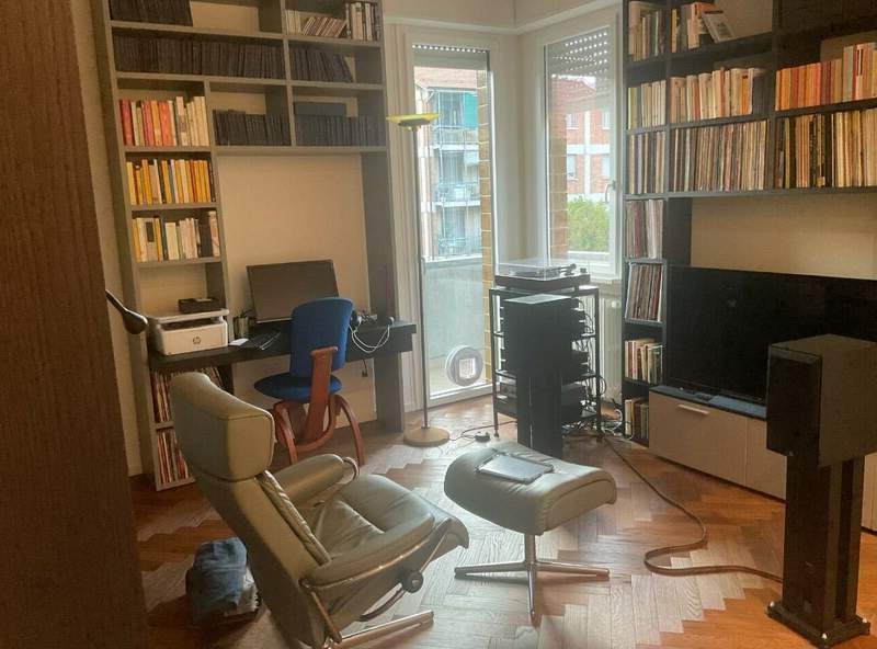

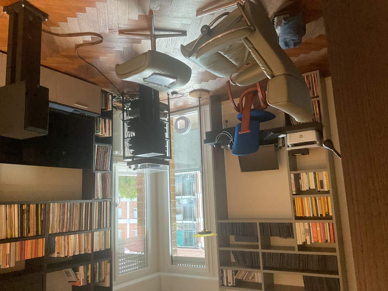

lormar Inviato 19 Maggio Inviato 19 Maggio Domani penso di andare a sentire delle Magnepan 1.7 e delle più economiche e usate Magneplanar II. È da tempo che mi piacerebbe avere qualcosa del genere. Solo che recentemente ho avuto evidenza che l’ambiente conta tantissimo. E quindi temo che metterle nella stanza di cui metto una foto sarebbe una sciocchezza. Anche se cambiassi allineamento, temo. Qualcuno per caso ha più esperienza e qualche soluzione possibile? PS non riesco, come al solito, a mettere la foto dritta. Perdonate…
il Marietto Inviato 19 Maggio Inviato 19 Maggio 47 minuti fa, lormar ha scritto: Qualcuno per caso ha più esperienza e qualche soluzione possibile? da ex possessore in quella stanza assolutamente no. potresti valutare le Lrs ( che non conosco) ad ampli come sei messo? 1

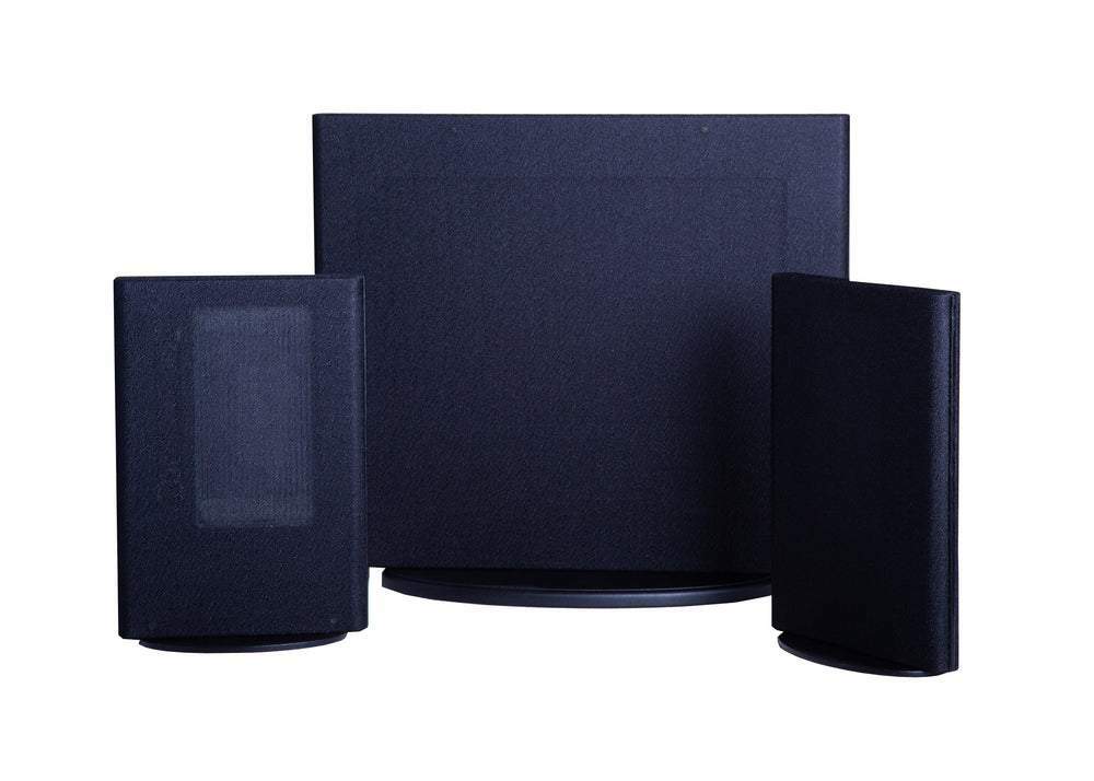

GasVanTar Inviato 19 Maggio Inviato 19 Maggio Se proprio devono essere Magnepan io nella tua stanza vedrei bene il sistema mini maggie, anche con l'aggiunta di un secondo modulo bassi dwm. Le usava @bibo01 che da un po' non leggo più in queste pagine.

il Marietto Inviato 19 Maggio Inviato 19 Maggio 50 minuti fa, lormar ha scritto: anche questi forse non ideali. in effetti.. quando acquistai le 1.6 avevo anch'io i Naim, timbricamente non un gran matrimonio. 1
Elettro Inviato 19 Maggio Inviato 19 Maggio LRS in quell'ambiente. La combinazione con il tuo Naim è perfetta per ascolti a volumi medio-bassi o moderati (e dove la microdinamica e il dettaglio saranno strepitosi). A volumi sostenuti l'ampli potrebbe andare in affanno, nonostante le Maggie offrano un carico puramente resistivo.
lormar Inviato 19 Maggio Autore Inviato 19 Maggio @Elettro almeno come volume di ascolto ci saremmo, sempre condominio è…
Elettro Inviato 19 Maggio Inviato 19 Maggio Bene, occhio ai cavi evita assolutamente cavi a treccia , cavi d'argento o cmq ad alta capacità o cavi troppo corti, poiché rischieresti di far oscillare e surriscaldare il NAP 180 fino a danneggiarlo. PS colloca i diffusori ad almeno 1 metro dalla parete di fondo per farle respirare.
Jarvis Inviato 20 Maggio Inviato 20 Maggio @lormar Lo spazio dietro i diffusori ce l'hai. La stanza è piccola e questo va bene così qualche basso lo senti. L'efficienza molto bassa e dunque amplificatori generosi non guastano. Non saprei dire sul'abbinata Naim - Magneplanar che conosco entrambi ma non insieme. Comunque la cosa è fattibile. Ascolti musica classica?
LeoCleo Inviato 20 Maggio Inviato 20 Maggio @lormar Le Magnepan gradiscono simmetria assoluta: nella tua stanza non sono le dimensioni a limitarti, ma la confromazione e conseguente disposizione. Lascerei perdere, mi spiace.
