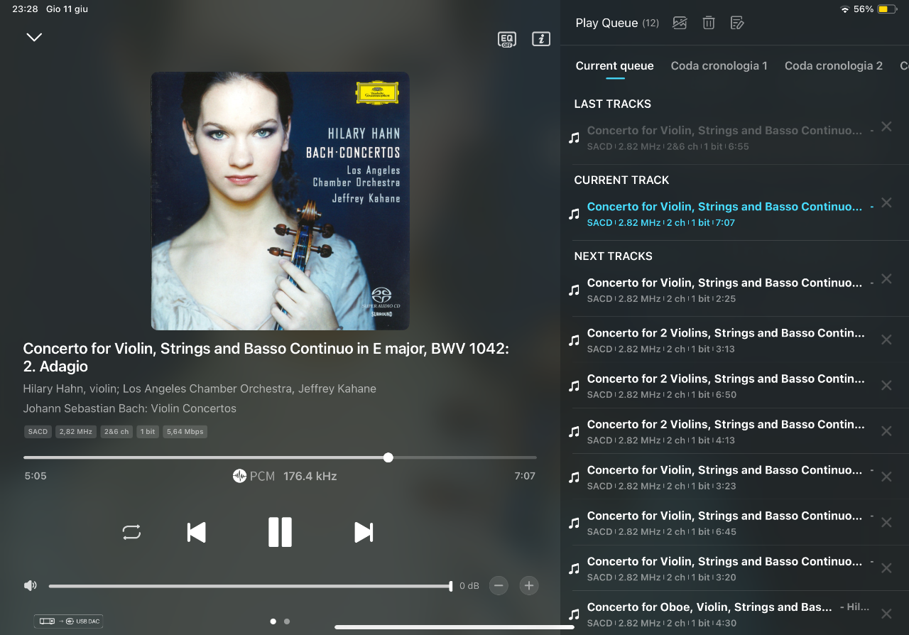

Elettro Inviato 11 Giugno Inviato 11 Giugno 8 minuti fa, stefano_mbp ha scritto: Questa è della serie “meglio di nulla marito vecchio” … Questa poteva essere l'occasione per te di dire una cosa intelligente cioè: I file DSD (che si basano su multipli di 44.1 kHz) vengono storicamente convertiti in PCM in modo più lineare a 176.4 kHz (o 352.8 kHz), mantenendo intatta la proporzione matematica originaria rispetto ai 192 kHz. Almeno davi una "dritta"
stefano_mbp Inviato 11 Giugno Inviato 11 Giugno 2 minuti fa, Elettro ha scritto: Questa poteva essere l'occasione per te di dire una cosa intelligente cioè: I file DSD (che si basano su multipli di 44.1 kHz) vengono storicamente convertiti in PCM in modo più lineare a 176.4 kHz (o 352.8 kHz), mantenendo intatta la proporzione matematica originaria rispetto ai 192 kHz. Almeno davi una "dritta" Vange! È davvero una cosa così elementare che viene difficile pensare che qualcuno possa fare diversamente, se ha un briciolo di buon senso
Elettro Inviato 11 Giugno Inviato 11 Giugno 3 minuti fa, stefano_mbp ha scritto: Vange! È davvero una cosa così elementare che viene difficile pensare che qualcuno possa fare diversamente, se ha un briciolo di buon senso Sei su un Forum. Aiutare a fare chiarezza su questi passaggi serve proprio a colmare il divario tra la tecnologia e la passione musicale, senza dare mai nulla per scontato.

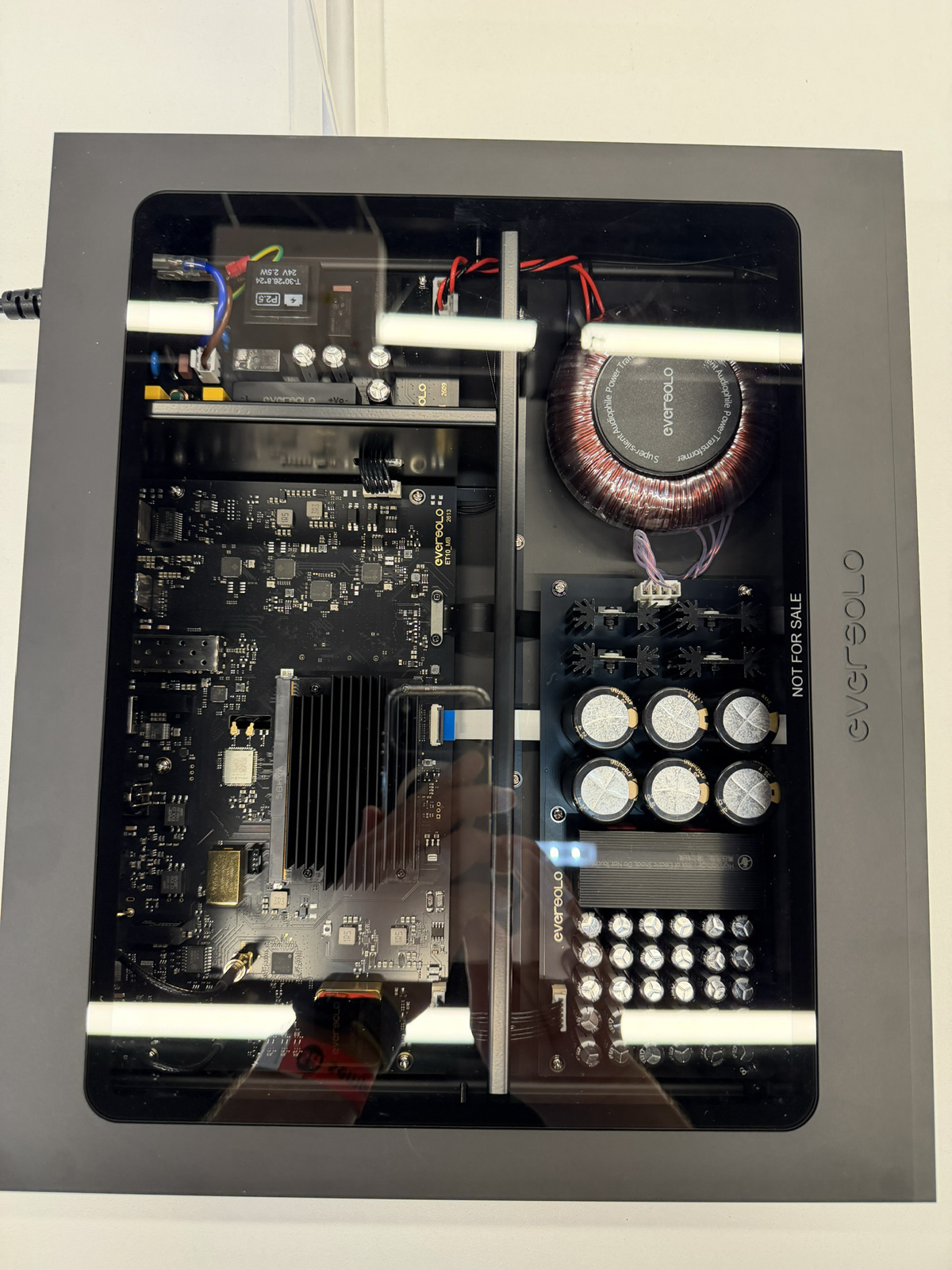

SimoTocca Inviato 11 Giugno Autore Inviato 11 Giugno @Gustavino be'… quasi il doppio del T8… che a mio avviso a questo prezzo, 1300 euretti circa, rimane un affare… 1 ora fa, widemediaphotography ha scritto: Comprendi ora, da tecnico, che il clock è meglio se appartiene al DAC secondo la modalità sincrona? be'… la storia del “super clock” esterno, pur se il DAC ha già un clock interno addirittura eccellente … mi pare sia la filosofia di DCs nei suoi “stack” a cui si faceva riferimento.. dal Vivaldi (100.000 euro) in poi… Ma mi pare che questa sia anche la filosofia di molti altri produttori di super costosi apparecchi in multi-telai … dove il clock esterno è un optional (magari da 20.000 euro..). Quanto poi questo sia “un beneficio udibile” è ovviamente da vedere,,, o meglio da sentire… 😆 @one4seven Posso però dire una cosa in generale. Visto che è arrivata l’estate e col caldo metto via le cuffie “più pregiate” … e gli ampli con molte valvole.. ho tirato fuori la cuffia elettrostatica Stax 007 (prima serie) e l’ho attaccata al suo vecchio ampli 007t (sì ha quattro valvole e anche lui… ma scalda assai meno del combo in foto su tre telai!). Mi ricordo che quando ascoltavo questo combo cuffia con un CD Player Accuphase DP 67 questo stesso album che sto ascoltando adesso… ecco… i violini (la solista ma anche quelli della piccola orchestra da camera) erano freddi, poco naturali.. a tratti sgradevoli… Quello che sento adesso, con lo stesso combo ampli+cuffia, dal T8 via USB Berkeley al DAC Mola Mola, ecco è così bello, naturale, arioso, che ..ecco.. gli anni passati, 15/20 che siano, ecco .. non sono passati invano.. ma a forza di piccoli passetti… si alla fine arrivati ad un digitale che suona in maniera magnifica… con la “verità” dell’analogico… ma mantenendo tutti i vantaggi del digitale…

SimoTocca Inviato 11 Giugno Autore Inviato 11 Giugno Sì… @Elettro ..in genere ascolto già gli album in DSD convertiti in PCM … e lo faccio ancora via USB Converter Berkeley perché … perché così suonano meglio del DSD originale via USB. Il formato DSD mi piace, l’ho detto e scritto dovunque, purtuttavia.. specie se si ascolta su impianto “rivelatore” (ti va bene questa dentizione per una cuffia Stax Top come la 007 e @one4seven? 😉) ecco che il formato PCM suona un pelino più “vivo e vero”. Per il DSD sto parlando del DSD 64, quindi non “estremo”… ma DSD nativo, DSD “pieno”, non pompato, upsamplato … Di certo… ripensando ai miei primi ascolti in CD… con le prime concerti delusioni in cuffia (AKG 240 Sextet, ancora con me e in perfetta forma dopo oltre 40 anni..), cuffia attaccata direttamente al CD Player Sony 555 S… ecco posso dire: di strada il digitale ne ha fatta moltissima… E per la sua natura, digitale appunto, a differenza dell’analogico (dove tutto quello che si poteva è stato fatto), il digitale si presta ad ulteriori miglioramenti ed evoluzioni… Insomma che bel presente! E che radioso futuro! 1
