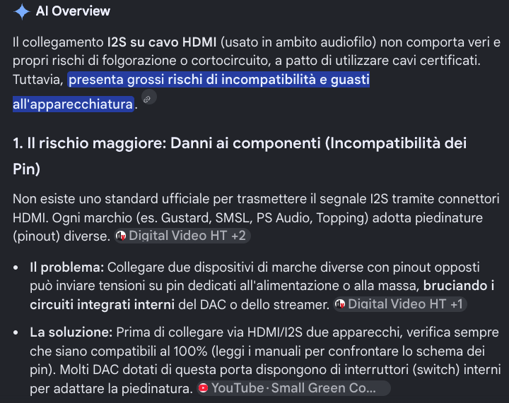

Andy Inviato 10 Giugno Inviato 10 Giugno Non che mi fidi ciecamente dell'AI...però....ci sarà pur qualcosa di vero... 1
