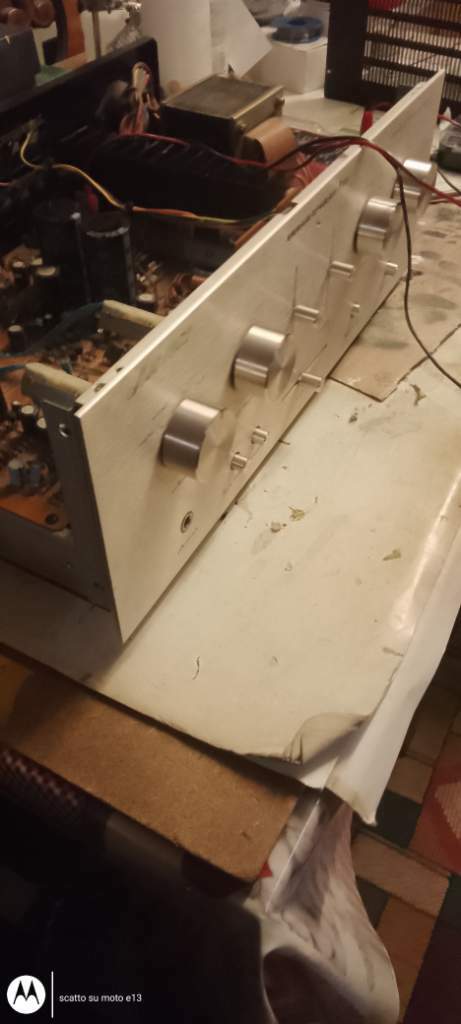

Akla Inviato 23 Maggio Autore Inviato 23 Maggio Riparazione allo stadio finale di un 1200 B Sostituzione di un mpsa65 ormai esaurito ....

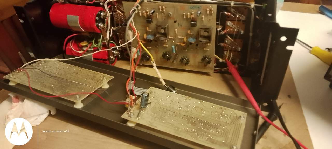

Akla Inviato 23 Maggio Autore Inviato 23 Maggio Taratura del bias ad un model 1072. 12 MV di cdt a i capi della Resistenza di emitter del finale Tutti gli apparecchi mostrati e portati nelle specifiche del costruttore. Marantz gli apparecchi illustrati.sono di Mia propieta" 1

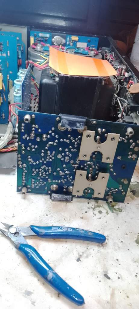

Akla Inviato 23 Maggio Autore Inviato 23 Maggio Sostituzione condensatori Phase linear 400 e pre driver
