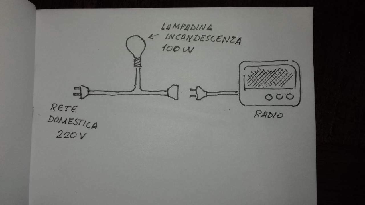

1 ora fa, bambulotto ha scritto:
Potresti metterne diverse in serie con a fianco un interruttore per escluderle in modo da avere la possibilità di avere un carico sulla rete diverso, con lampadine es. da 40-60 watt a filamento. E' comunque una sicurezza basilare, il variac è decisamente piu comodo e sicuro.

:classic_biggrin: bellissimo lo schema! Veramente! Semplice, intuitivo e fatto a mano libera! Fantastico!  Grazie mille!
Cercavo però un qualcosa di pronto, da comprare, settabile in modo tale da "dare corrente un poco alla volta".
Grazie a tutti
ciao Luca
bambulotto
Inviato
Anche qui puoi dare corrente un poco alla volta cambiando il wattaggio delle lampadine.
