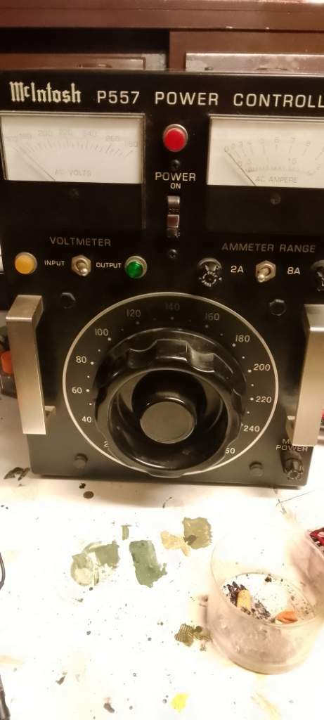

aldina Inviato 11 Ottobre Inviato 11 Ottobre 1 ora fa, Akla ha scritto: Uso abitualmente il variac della McIntosh perché dispone di voltmetro e amperometro circuito che tramite selettore limita la corrente in uscita tra 2 e ,8 ampere. Lavorando con basse tensioni da variac 20 30 volt e con limitatore inserito, individui i guasti in modo rapido e sicuro, Cerca un Variac con queste caratteristiche e più utile di quanto si pensi Complimenti ad Akla per uno degli oggetti più rari che abbia visto in hi-fi... Un vecchio riparatore oggi da tempo in pensione mi parlo dell' esistenza di un' elettronica variac prodotta da McIntosh ma non ne avevo mai vista una pur rovistando nei forum di noi appassionati. E se provi a fare una ricerca nel web non ne trovi alcuna traccia di questo P557... Concordo che sia anche intelligente l' opzione di selezionare gli Ampère. Buon lavoro!
PL-L1000 Inviato 11 Ottobre Inviato 11 Ottobre 9 minuti fa, aldina ha scritto: Complimenti ad Akla per uno degli oggetti più rari che abbia visto in hi-fi... Pensare poi che l'ha senz'altro preso in discarica per una cassetta di insalate...
