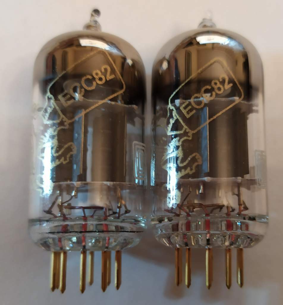

Inviato
Queste sono le mie due ECC82 Reflektor Saratov marchiate Genalex Gold Lion, trovate su un ampli integrato acquistato usato, le due ECC82 sono testate e in ottime condizioni elettriche, appena ho avuto modo di installare delle ECC82 storiche sono finite nel cassetto, ma io appartengo a un cluster "estremo" :classic_laugh: tra gli utilizzatori di elettroniche valvolari
