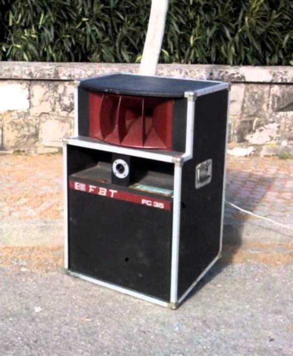

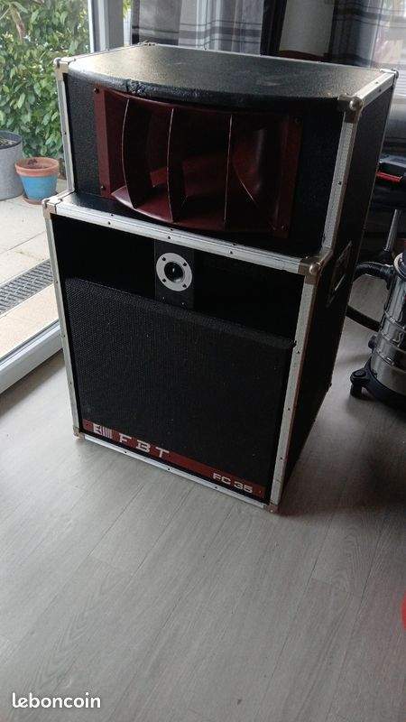

captainsensible Inviato 17 Giugno Inviato 17 Giugno 15 ore fa, Ulmerino ha scritto: I cabinets... Roba FBT, anni '80. CS 1

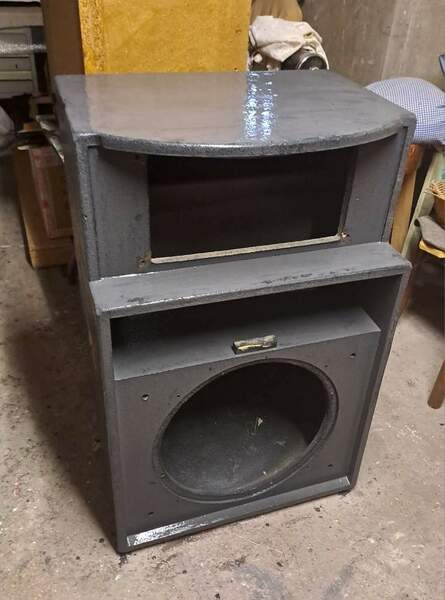

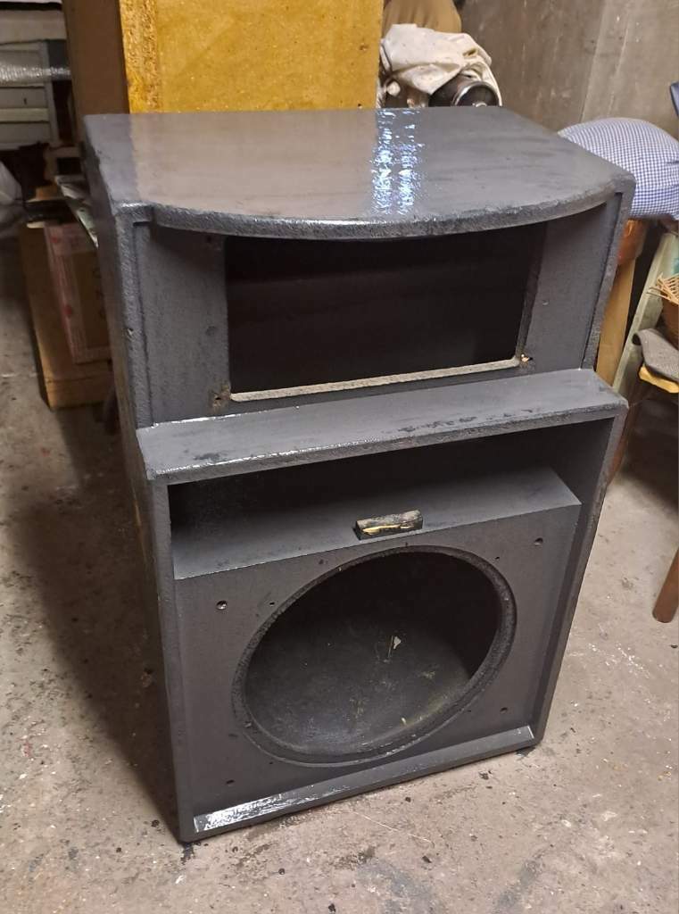

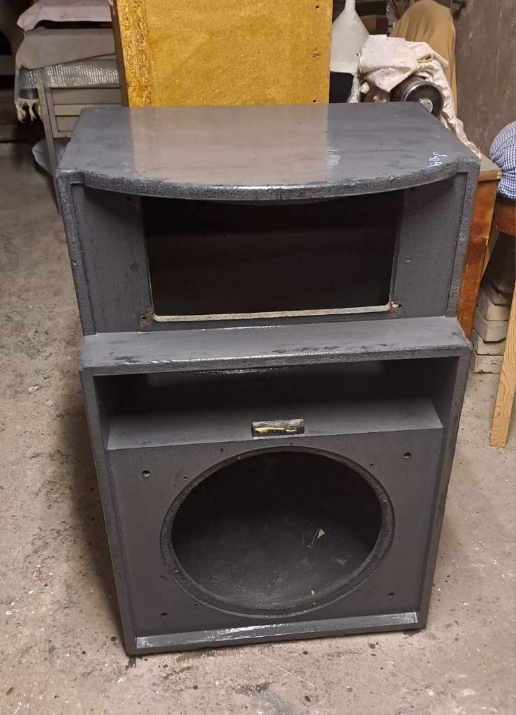

Ulmerino Inviato 17 Giugno Autore Inviato 17 Giugno Oggi ho carteggiato i cabinets e ho passato una mano di cementite mescolata con colla vinilica e vernice nera acrilica, il tutto diluito con una parte di acqua per renderla abbastanza fluida da essere stesa a pennello...appena passata il colore è un grigio medio, poi ad asciugatura ultimata vira in un grigio topo opaco...una volta asciugate passerò una mano di cera in pasta tinta ciliegio che gli darà una finitura più simile al ferro arrugginito che al legno...gli daro' un look steampunk che con il rosso delle trombe non dovrebbe essere male...😁 1

Ulmerino Inviato 17 Giugno Autore Inviato 17 Giugno Ho trovato qualche cassa simile nel thread di @Jimmyhaflinger su audio per chiese p.a. e giostrai... E da quel modello sono risalito a quello che credo siano i miei cabinets con i driver...pagina 2/3/4 del thread...stesso woofer...stessa tromba, senza supertweeter
