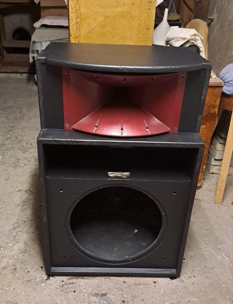

Ulmerino Inviato 17 Giugno Autore Inviato 17 Giugno @Akla mi devo togliere il dubbio...una volta rimontate e costruito un crossover adatto, voglio sentire come suonano...se saranno una ciofeca le daro' a qualche ragazzone che si diletta a fare il dj vicino casa...altrimenti le terrò per me...ma vista la qualità dei componenti non credo che vadano male, al limite modifico l'accordo del cabinet, se non dovesse soddisfarmi...

Akla Inviato 17 Giugno Inviato 17 Giugno 1 ora fa, Ulmerino ha scritto: @Akla mi devo togliere il dubbio...una volta rimontate e costruito un crossover adatto, voglio sentire come suonano...se saranno una ciofeca le daro' a qualche ragazzone che si diletta a fare il dj vicino casa...altrimenti le terrò per me...ma vista la qualità dei componenti non credo che vadano male, al limite modifico l'accordo del cabinet, se non dovesse soddisfarmi... I componenti pro nascono per usi gravosi il lavoro che ti proponi e: notevole,per ottenere i migliori risultati ottenibili devi riprogettare cabinet accordo del bass reflex .... puoi biamplificare con l elettronica evitando il crossover ma a sto punto ne vale la pena???? direi di sì se sono Gauss Westlake JBL Fostex etc etc ma per quel che vedo. Lascerei perdere..
Questo è un messaggio popolare. Ulmerino Inviato 17 Giugno Autore Questo è un messaggio popolare. Inviato 17 Giugno @Akla sono componenti BBC, poi diventata B&C, sono fatti molto bene, meglio di tanti prodotti...di tutto lo stock che ho preso non c'è un pezzo di plastica, ma solo ghisa e alluminio per cestelli e cupole dei driver a compressione, carta per i coni, leggeri e rigidi, magneti sovradimensionati ed efficienze mostruose...modificare o rifare i cabinets da zero per me non è un problema...c'è gente che si mette in casa la peggio roba (o a volte la stessa roba che ho preso io), ma con mobilia laccata lucida, e li' va bene, perché sa di esoterico...credi che una qualsiasi klipsch monti componenti migliori? Parlo a ragion veduta...ho una coppia di klipschorn del 1972 in casa...che suonano magnificamente...ma i componenti originali sono più economici come costruzione del ciarpame che ho acquistato...conta il progetto e la destinazione d'uso del prodotto, gli stessi componenti spesso possono essere usati per una esplosiva cassa da giostraio o per un raffinato diffusore ad alta efficienza...dipende cosa vuoi ottenere... 5

captainsensible Inviato 18 Giugno Inviato 18 Giugno @Ulmerino farà molta SPL, ma va equalizzata, secondo me... Le trombe dovrebbero essere le RCF TW101, e relativi driver. CS 1

Ulmerino Inviato 18 Giugno Autore Inviato 18 Giugno @captainsensible si, credi che vada equalizzatore, comunque ci proverò un filtro diy per renderla ascoltabile, anche perdendo qualche db di efficienza che non è importante nel mio caso...

Questo è un messaggio popolare. Ulmerino Inviato 19 Giugno Autore Questo è un messaggio popolare. Inviato 19 Giugno Ad asciugatura completata è venuto un bel colore, satinato...ora devo pensare al crossover... 3

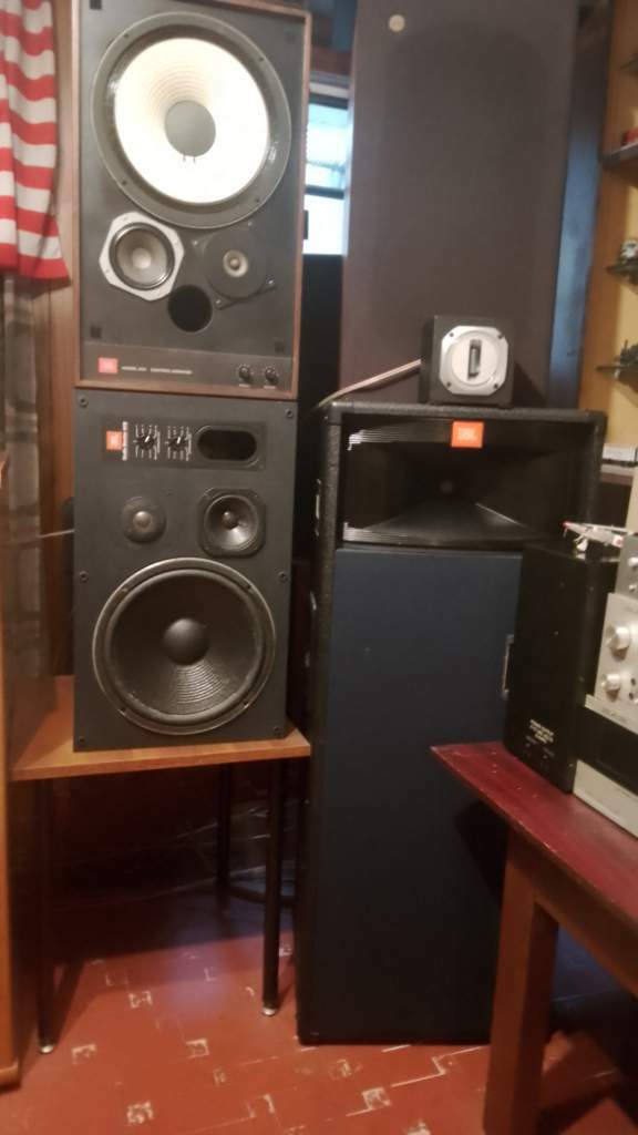

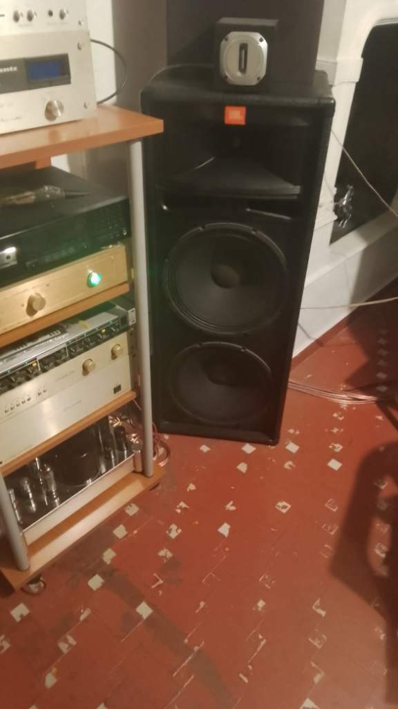

Akla Inviato 19 Giugno Inviato 19 Giugno 3 ore fa, Ulmerino ha scritto: Ad asciugatura completata è venuto un bel colore, satinato...ora devo pensare al crossover... Eh far suonare dei diffusori pro non e* per nulla semplice per fare suonare decentemente due JBL pro servono elettronica a iosa e in questi casi anche due tweeter pro beyma. Tenendo come riferimento una coppia di 4412 4311 in foto. Il risultato. Soddisfacente e volte superiore ai monitors in foto senza snaturare cabinet e cross over
Ulmerino Inviato 19 Giugno Autore Inviato 19 Giugno @captainsensible no, due, in punti diversi del locale, le ho lavorate a distanza una dall'altra per evitare che di impolverassero a vicenda durante la carteggiatura 1
