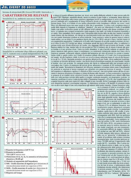

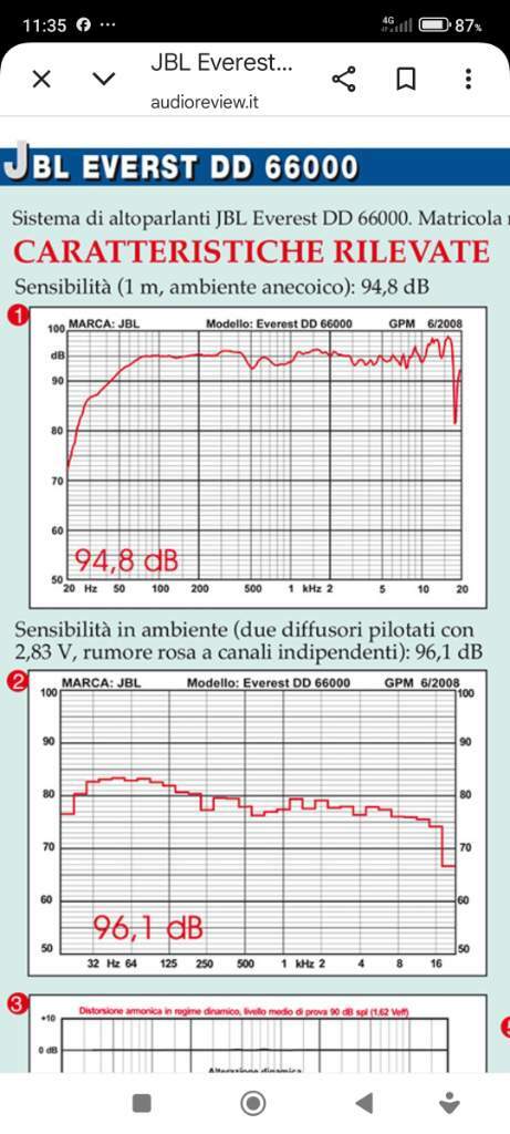

Giannimorandi Inviato 28 Giugno Inviato 28 Giugno @Rxy hanno una filosofia diversa, sulla 4350,i woofer sono in parallelo portando più efficienza ma meno estensione in basso, sulla Everest i woofer sono in parallelo solo nella parte più bassa, poi solo uno arriva all 'incrocio con la tromba, facendo un 3vie e mezzo, questa configurazione gli permette di scendere fino a 20hz con buona pressione in basso ma l'efficienza media è 3db in meno rispetto alla 4350, richiedendo molta più potenza

OLIMPIA2 Inviato 28 Giugno Inviato 28 Giugno @Giannimorandi le vecchie Everest non ci arrivano a 20Hz... I woofers delle 4350 sono tagliati a 250Hz 12dB.

Giannimorandi Inviato 28 Giugno Inviato 28 Giugno @OLIMPIA2 non sarà lineare ma il 20hz è in linea con la gamma media

Giannimorandi Inviato 28 Giugno Inviato 28 Giugno Adesso, Giannimorandi ha scritto: @OLIMPIA2 non sarà lineare ma il 20hz è in linea con la gamma media In ambiente
Dufay Inviato 28 Giugno Autore Inviato 28 Giugno 5 minuti fa, OLIMPIA2 ha scritto: @Giannimorandi le vecchie Everest non ci arrivano a 20Hz... I woofers delle 4350 sono tagliati a 250Hz 12dB. Neanche lontanamente per scelta. 1
Dufay Inviato 28 Giugno Autore Inviato 28 Giugno 1 minuto fa, Giannimorandi ha scritto: In ambiente A parte che cambia da ambiente e ambiente tu vedi i 20 hz lineari?
OLIMPIA2 Inviato 28 Giugno Inviato 28 Giugno @Dufay volume piccolo e condotti reflex non adeguati. Però il driver dei medioalti con membrana in berillio è uno spettacolo.

OLIMPIA2 Inviato 28 Giugno Inviato 28 Giugno 1 minuto fa, Dufay ha scritto: A parte che cambia da ambiente e ambiente tu vedi i 20 hz lineari? Ma neanche i 30...
Dufay Inviato 28 Giugno Autore Inviato 28 Giugno 4 minuti fa, OLIMPIA2 ha scritto: @Dufay volume piccolo e condotti reflex non adeguati. Però il driver dei medioalti con membrana in berillio è uno spettacolo. Confermo. Il driver si sente che è di qualità superiore.. Personalmente come ho già detto avrei usato un volume superiore per i woofer, accordo aesponenziale, medio basso da 30 cm o minimo 25 più quel driver con una tromba diversa e un tweeter e non un super tweeter arrestato fisicamente
