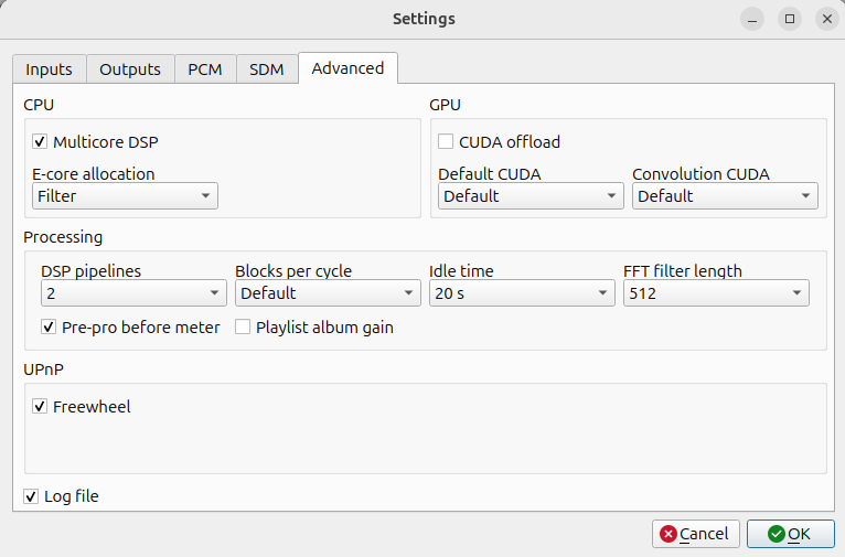

Gerardo61 Inviato 4 Ottobre Inviato 4 Ottobre 26 minuti fa, Andy ha scritto: A parte la necessità di passare a HQplayer 6... Richiede ugualmente CUDA e scheda grafica? L'ho provato sul PC di mia moglie che ha un I7 1400KF + 32 Gb DDR4 + una piccola GT710 con CUDA 11.1 perchè oltre non è compatibile. Quella scheda video non gestisce l'Offload CUDA.....è vecchissima Jussi dichiara che serve CUDA 13.4 In Windows suona perfettamente Sul mio PC I9 14900KF + 32 Gb DDR6400 disabilitando CUDA Offload funziona perfettamente sia in Windows sia in Ubuntu Non ricordo che PC hai? Una prova la farei. La v.6 è identica alla 5 tranne per l'UPNP e questo nuovo modulatore Ciaoooooo 1

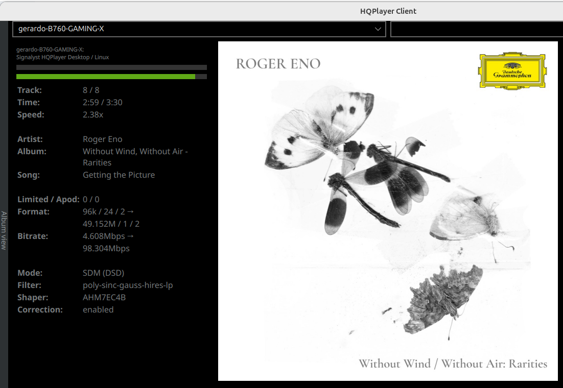

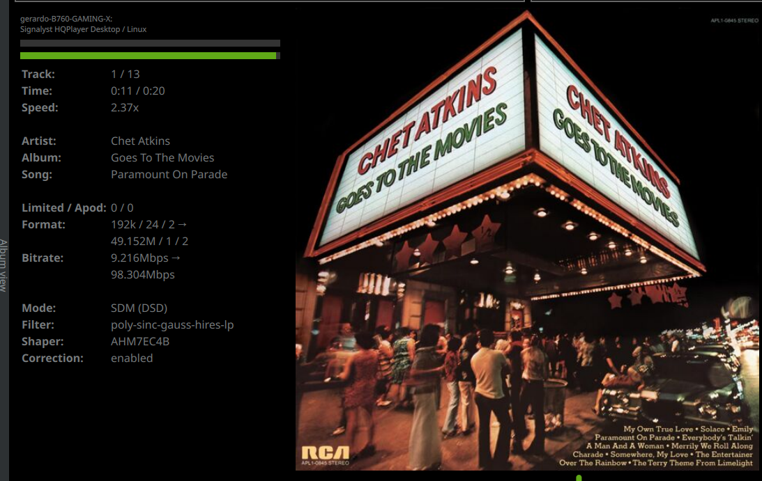

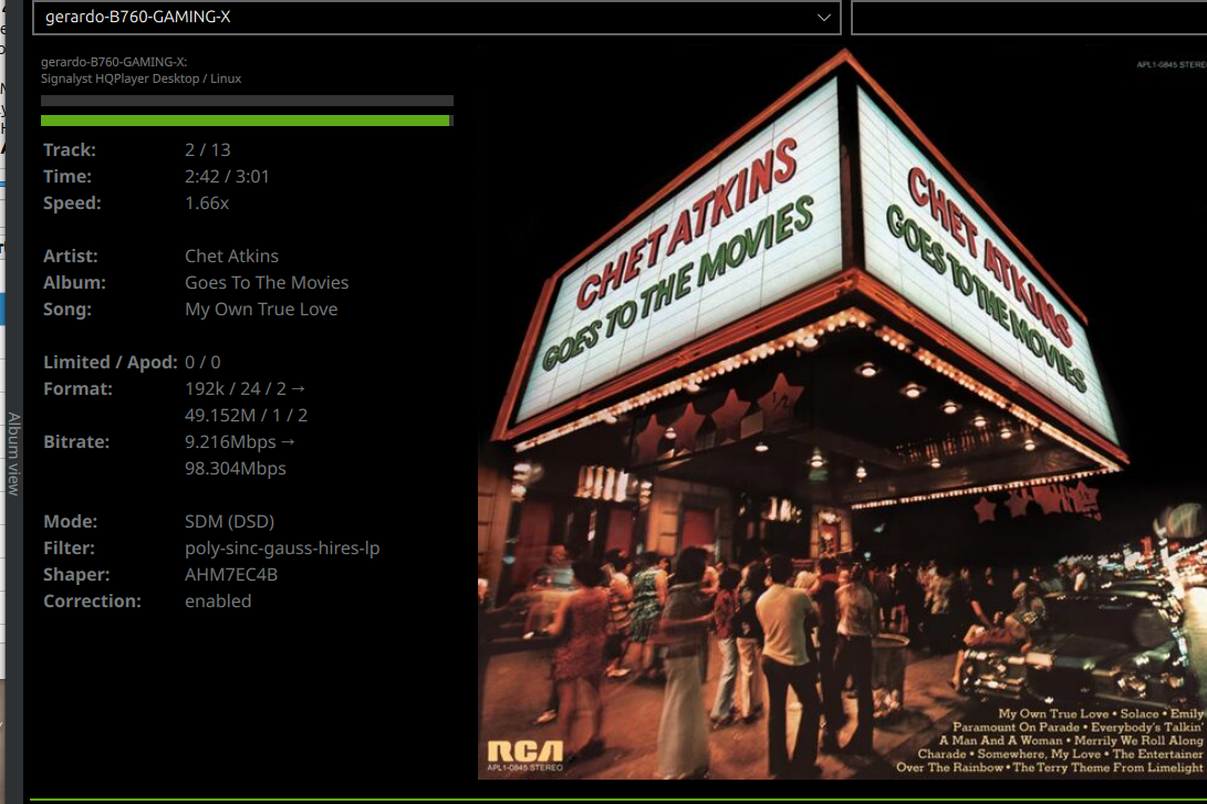

Gerardo61 Inviato 4 Ottobre Inviato 4 Ottobre Allego 3 screenshot 1) Disabilitato CUDA offload 2) 192KHz->DSD 1024 senza cuda ma con correzione abilitata (speed 1,6 circa) 3) 192KHz->DSD1024 con cuda abilitato e correzione abilitata (speed 2,4 circa) Quindi l'Offload aiuta ma non è necessario sul mio PC 1
