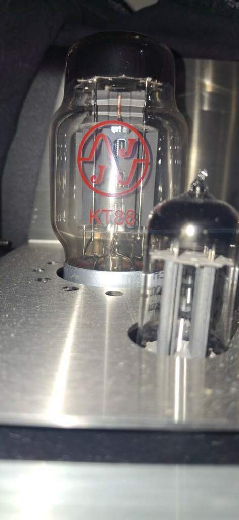

Questo è un messaggio popolare. Giannimorandi Inviato 13 Luglio Questo è un messaggio popolare. Inviato 13 Luglio io uso le jj montate su synthesis Roma 510AC Signature e a detta di Lorenzon sono le migliori offerte sul nuovo senza avventurarsi nelle nos 1 2

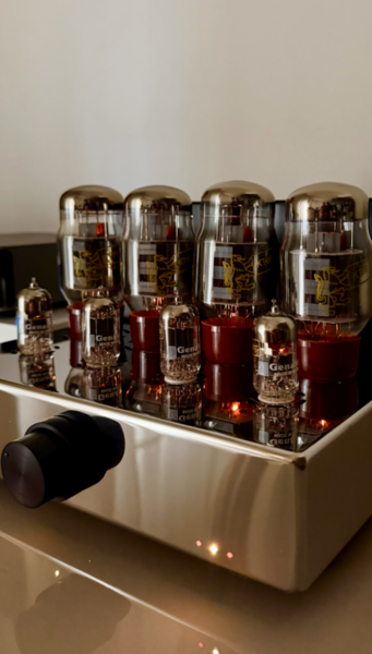

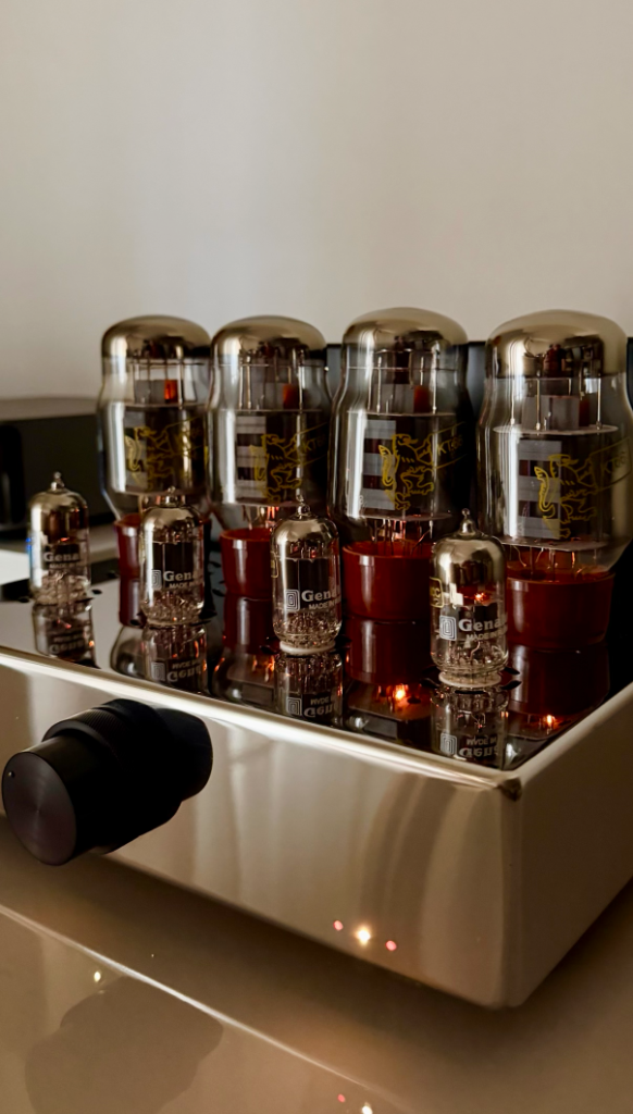

Moderatori Mister66 Inviato 13 Luglio Moderatori Inviato 13 Luglio Sul mio Qualiton ho montato un quartetto selezionato Gold Lion KT66, sono estremamente soddisfatto!!! Queste le mie considerazioni dopo 250 ore, anche le 83/88 sono Gold Lion golden pin Calde: La gamma media è incredibilmente corposa, ricca e presente. I bassi sono rotondi e profondi, capaci di dare uno spessore e una "fisicità" immediata alla musica, senza mai risultare ingolfati. Gli alti sono setosi e privi di spigoli vivi o asprezze fastidiose. Quando la valvola viene sollecitata, risponde con una compressione naturale e fluida. Il suono non è mai "tagliente", ma scivola via morbido e vellutato. Dettagliate: Questo è il loro vero punto di forza. Spesso "caldo" è sinonimo di "cupo", ma non in questo caso. Le Gold Lion mantengono un'ottima separazione degli strumenti, una grande trasparenza e un palcoscenico sonoro tridimensionale. Senti l'aria tra gli strumenti e i micro-dettagli delle registrazioni Potrei montare anche le 88 ma ho preferito non stressare troppo l’alimentazione. 1
