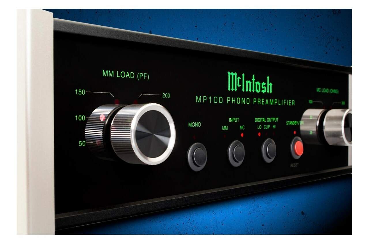

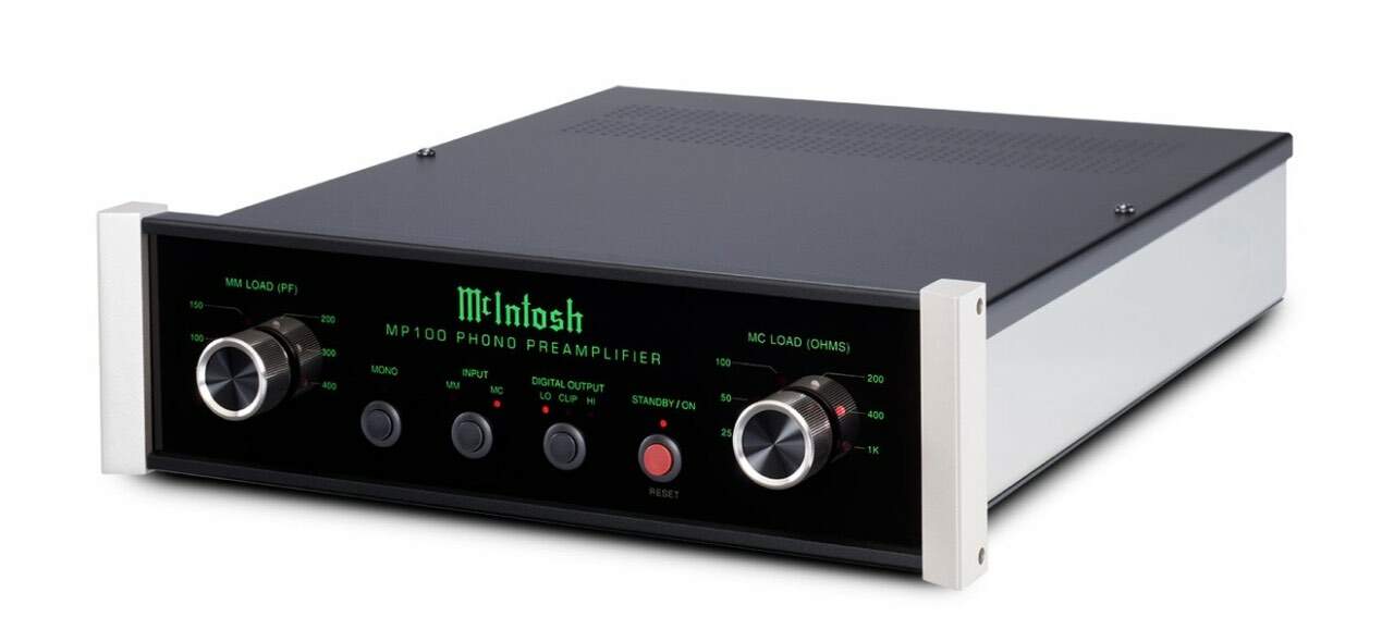

Buonasera @piona501 ,per me, se puoi, rimani in McIntosh.Invece dell'Anthem (comunque ottimo) prendi un Mx180 o un Mx123 sul mercato dell'usato con un Mp100 phono sempre usato. McIntosh resta sempre McIntosh sia come suono che come bellezza. Immagina il tutto con gli  Mc500 che già possiedi. Sinergia musicale e spettacolo per gli occhi. Ti chiedo scusa  in anticipo se i miei suggerimenti non dovessero essere consoni alle tue aspettative e alle tue richieste di aiuto ma io sono McIntosh dipendente.

@piona501  Condivido il suggerimento dato da @MaurilioMc. In particolare poi il “piccolo” pre phono MP100 usato si può trovare intorno ai 1500-1800€.
