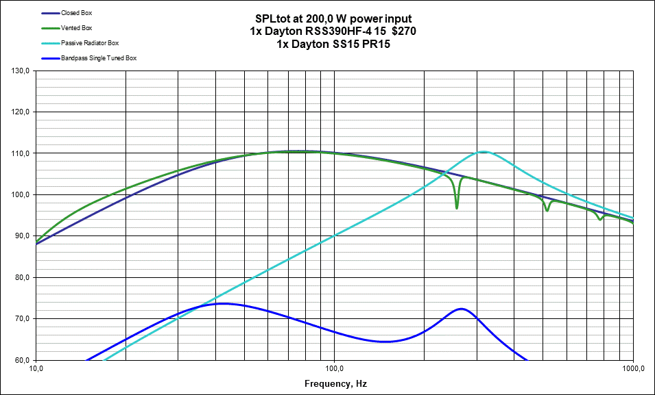

L'altoparlante sembra non prestarsi molto ad una configurazione con rfx passivo
Ci si può fare quello che chiamo un 'falso reflex' : in pratica una SP ben smorzata (QT = 0.64) ed un rfx accordato molto in basso per sfruttare la riduzione di escursione alle basse frequenze. OK, si guadagna nominalmente anche qualche Hz, ma questo non è fondamentale.
La costruzione si semplifica molto, il condotto da 62cm può essere ricavato direttamente nel box

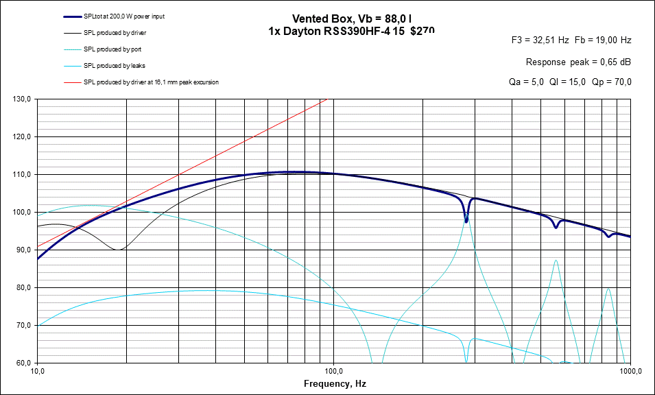

I calcoli danno per lo stesso volume di 88 litri:
in SP (condotto chiuso) F-3 = 36Hz QTC = 0.64
In rfx accordato a 18hz : F-3 = 34Hz
Le 2 risposte sono praticamente coincidenti come da grafico, escursione e velocità aria nel condotto sono di assoluta tranquillità
Mi sembra una soluzione molto più razionale della precedente.

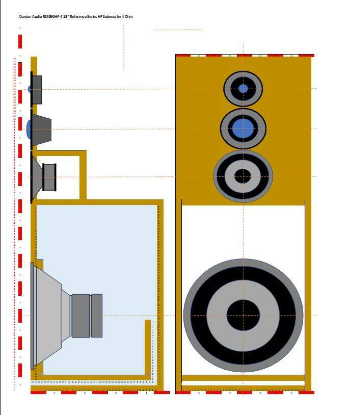

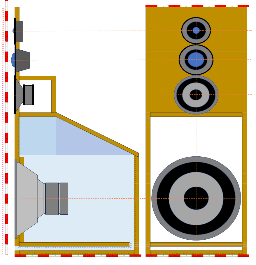

La bozza del box sarebbe questa

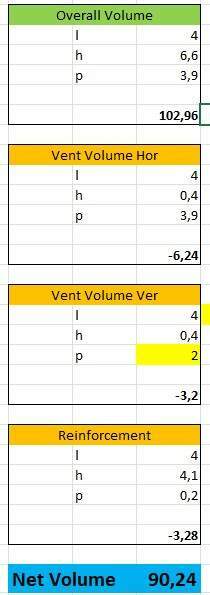

il box è 88 litri fisici, circa 110 virtuali pieno di assorbente (il fattore di correzione storicamente usato è 1.25-1.3)
Come detto prima, eliminando la struttura dell'isobarico si recuperano circa 25 litri di volume fisico interno (vedi)
Le simulazioni danno una f3 di 32-35 hz con un ripple contenuto a 0.5db per il reflex, e  una F3 di  36hz con Q=0.64 per la SP (stessa cassa con condotto chiuso)
So che un reflex 'canonico' non dovrebbe essere riempito di assorbente, ma in questo caso è un reflex 'falso', dove il contributo dell'accordo è minimo. Anche quì in passato questa soluzione ha funzionato bene.

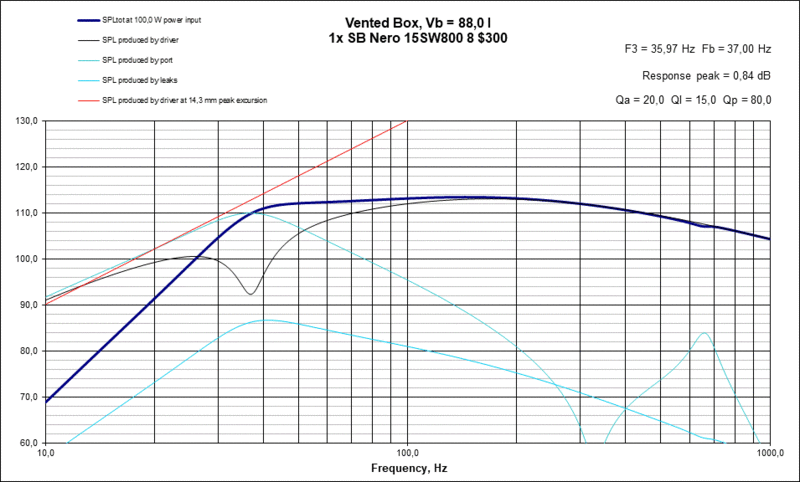

ho trovato che lo vende Madisound (anche se ora è out of stock)
Facendo la simulazione in 88 litri come il Dayton 390 (il max che mi posso permettere) i risultati non sono molto diversi come estensione
Dayton - F3 = 32.5Hz, ripple 0.65db, FB = 19Hz

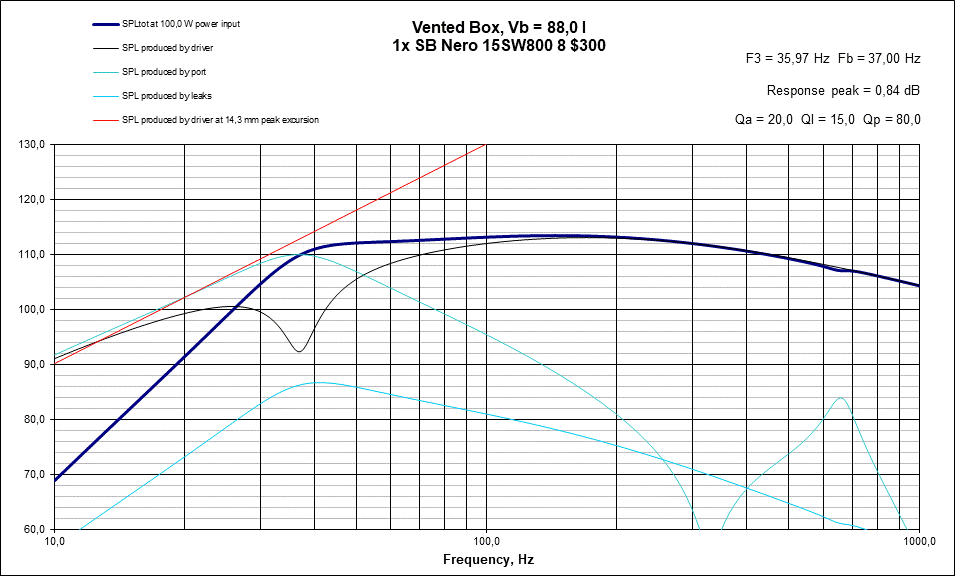

SB F3 = 36Hz, ripple 0.84db, FB = 37hz
Lo SB va allineato come un reflex 'vero' con un contributo sostanziale del condotto mentre il Dayton è praticamente una SP 'truccata'. Lo SB è inadatto alla cassa chiusa, avrebbe F3 troppo alta a 49Hz con Q=0.52 troppo basso: andrebbe pesantemente equalizzato.
Entrambi non hanno problemi di escursione, essendo previsto pilotaggio diretto 4 o 8 ohm non fanno grande differenza (a meno di usare un ampli giapponese del 1970...) Al momento ho in casa un Behringer A500, un vecchio finale pro in classe AB che non ha problemi a tirare fuori circa 200w/canale a 4 ohm. Dovranno sorbirselo fino a quando il budget consentirà un upgrade.
Il confronto tra i 2 grafici è molto chiaro, la pendenza del Dayton è praticamente di una SP a 12db/ottava mentre SB è un canonico rfx sui 18db/oct
Lo SB è più efficiente di un paio di db
Tutto sommato il Dayton mi sembra preferibile con questo volume fisico.
NOTA ho stimato il Qa a 5 per il Dayton (cassa piena di assorbente) e 20 per l'SB (assorbente su pareti)

Se ti serve maggior estensione Lo SB puoi tranquillamente metterlo in un doppio carico asimmetrico a vista ( DCAAV ), il mobile  ti viene suppergiu' identico a quello previsto per l'isobarico, woofer esterno , dietro al woofer  una camera piccola ( in genere circa 1/3) del totale ( a spanne, ovviamente va simulata con maggior esattezza) con un condotto reflex molto molto corto ( quindi accordato in alto )   che da' sulla seconda camera ( quella grande) a sua volta con un suo condotto di accordo che si affaccia all'esterno ( come un reflex normale)  e accordata  a frequenza bassa, oppure usi un radiatore passivo.  Estensione quasi come un B6 attivo, ma con parte alta della gamma bassa piu` pronta e veloce e 2 zone di frequenza utile con riduzione dell'escursione del cono e pendenza sotto la Fb non troppo accentuata .

ho fatto qualche esperimento di simulazione con lo SB 'nero' e il Dayton RSS390 in DCA a vista, mantenendo il volume fisico sui 100 litri che, ripeto, è il massimo che posso usare.
Non ho visto miglioramenti sostanziali, o almeno non sono riuscito a trovarli: in sostanza 3-4 hz calcolati alla F3.
Al momento la versione migliore mi sembra quella del Dayton in 'falso reflex':  mi piace il decadimento dolce a meno di 12db/oct che nella mia passata esperienza suona bene ed è poco critico da allineare ritoccando livelli e f incrocio senza dover equalizzare.
Nel frattempo piccolo raffinamento del disegno, cercando di avere un volume visivamente più slanciato allungando un poco la profondità e raccordando il 'quadratone' in altezza.
Altri vantaggi (marginali) previsti: forma cavità irregolare, condotto rfx dritto senza angoli, più spazio dietro il cu_o del wf, profondità che consente di appoggiare il posteriore al muro tenendo i driver alla distanza ideale sui 60cm
Guadagnato anche qualche litro nel processo, ora siamo sui 100 netti.
Svantaggi : pannello inclinato da raccordare, complicato per uno che ha solo strumenti di falegnameria basici.
Probabile che proverò a vedere come viene raccordando il posteriore al box del medio basso e togliendo un po' di profondità
Per il momento basta, lo riprendo quando sarà tempo di procedere probbilmente dopo l'estate.

@JohnLeeMeglio sarebbe costruire il mobile modulare con tweeter e mid sospesi elasticamente rispetto al woofer e anziché usare un crossover elettronico usare un  multi covertitore Motu light con 5 canali stereo col suo software per la multi amplificazione o spendendo di più un RME+ software Camilla DSP
Inviato
fase di progetto ancora da approfondire: avevo considerato la possibilità di un DSP come x-over (invece del classico dbx234 o simili) ma dato che mi servono solo 2 vie avevo pensato al MiniDSP 2x4 (o il t.racks 4x4 mini, o il Dayton DSP408)
Ho già in casa 2 finali da utilizzare: un Behringer A500 che vorrei dedicare al sub e uno 'storico' Rotel RHB10 Michi per i medio-alti.
Vorrei evitare di comprare altre elettroniche...
Disaccoppiare fisicamente i due Dynaudio dal pannello frontale è una buona idea: potrei 'ritagliare' un quadrato del pannello e re-inserirlo tramite materiale disaccoppiante.
Proverò a fare qualche conto su peso e relative frequenze di risonanza. A occhio mi preoccupa il peso del midrange che sbilancerebbe tutta la struttura sospesa.
