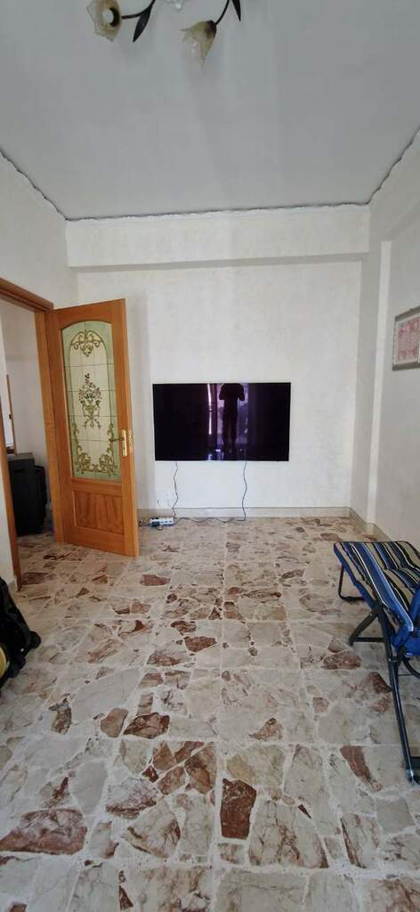

salvo31 Inviato 31 Luglio Inviato 31 Luglio Buongiorno, tempo fa avevo già aperto un thread, ma ora sono effettivamente nelle possibilità di poter fare l'acquisto, e nel mentre sono cambiate anche le necessità. Il tipo del negozio più vicino alla mia città, mi ha sconsigliato di fare un 5.1, ma piuttosto un 2.1, per via delle dimissioni risicate della mia stanza 14m² da posizionare su lato corto (2,90). Mi stanno balenando tante idee, ma non riesco a venirne a capo. Una tra le tante che mi è venuta recentemente è: avrebbe senso fare il sacrificio e comprare il panasonic ub90000p, per sfruttare le uscite bilanciate? Per i film sarebbe d'aiuto? Creerebbe una migliore separazione stereo? Per la mia stanza ne vale la pena? Vi posto una foto della stanza.

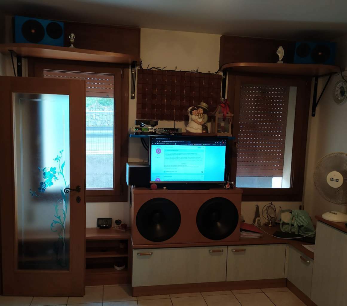

Dubleu Inviato 31 Luglio Inviato 31 Luglio Comprare 5 diffusori, un ampli HT che faticherà a dar la giusta dinamica sarà molto più costoso. Personalmente sono passato da due ambienti 5.1 ad un 2.1 di alto livello e la cosa si è fatta sentire non poco come differenza. Solo di amplificazione pilotare 5 canali non è che sia così economico, se non vogliamo dire addio alla dinamica. Consiglierei un dac RME adi 2 usato, un finale in classe D, due diffusori di discreta efficenza ed un sub tipo SVS1000. Il dsp sarà indispensabile, sia che sia un 5.1 e 2.1. L'ascolto di musica non avverrà mai? Perchè se si nel caso un sintoamplificatore anche da 2000 euro è di una tristezza che non si può. Ho un ambiente simile, 19mq ma alti 1,95cm in taverna, sono 37 metri cubi di aria escluso arredamento. I calcoli sono uguali a 14mq alti 2,65. Costruisco impianti per passatempo, ho fatto un impianto 2.1 particolare con delle "librerie" mini array con 4 woofer da 7,5cm reflex sino ai 100hz poi un sub sotto di stampo professionale (12rs1066) che grazie ad un particolare caricamento copre i 100-22hz. Un impianto HT deve rispettare determinate caratteristiche, quanto i 105db sugli effetti speciali che devono essere estremamente dinamici, non che il resto della gamma non debba essere estremamente dinamico. Più spendiamo per un sintoamplificatore che sarà sempre scialbo, più per il numero dei diffusori meno resterà per un fronte serie e dinamico. In un impianto stereo abbiamo una tridimensionalità di profondità, ampiezza laterale che può estendersi anche dietro il nostro livello di ascolto. Unito a un fronte importante ben amplificatato potrebbe dare risultati che un 5.1 no può dare. Detto ciò RME adi 2 fs usato, focal 826, svs 1000 pro. Solo su focal avrei dei dubbi, le ha un amico e non eccellono in tenuta per i film. Abbiamo cambiato i woofer bassi originali dopo che sono esplosi 2 volte (HT non scherza) con dei SICA da 6" ed ora hanno una tenuta in potenza di 400watt a diffusore. Amplificazione Hypex nc500mp. Andremmo sui 114db di tenuta a massimo livello. Il dsp rme corregge su 7 punti canale, 4 sotto i 200hz (14 regolazioni dsp)e potremmo avere un subwoofer privo di dsp. Sono idee. Personalmente cambierei i diffusori, ma non sono per nulla l'perazione Sica è plug % play ed la torre diventa un monitor capace di 114db che per due diffusori li posso ottenere in punto di ascolto. Preso tutto usato, tranne il sub il budget è anche sotto dimensionato. Alzare il tiro su diffusori porterebbe ad alzare pure il tiro sul finale. Togliere il sub Canton ergo 960-695 pilotate da icepower1200as1 ed il sub vediamo se serve, ha capacità di un 38cm e l'icepower pilota tutto. IL 695 fa come due sub da 30cm. Un filo di dsp e quanto ascolteremo musica pr sbaglio voleremo. Hai voglie di 5 cassette. https://www.hifishark.com/model/canton-ergo-695-dc 850 di canton ergo, 850 di icepower1200as1 due moduli, 700 euro di RME usato. Vediamo come si comporta. Da me icepower1200as1 pilota due woofer audiotecnology da 15" sino a 126db sui 22hz. La velocità dei transienti e le botte, sembreranno altro che terremoti! Ti faranno saltare in piedi sul divano. Qui bypassi pure il sub. Puoi far uguale, poi se proprio senti la mancanza di 3 cassettine le installi.

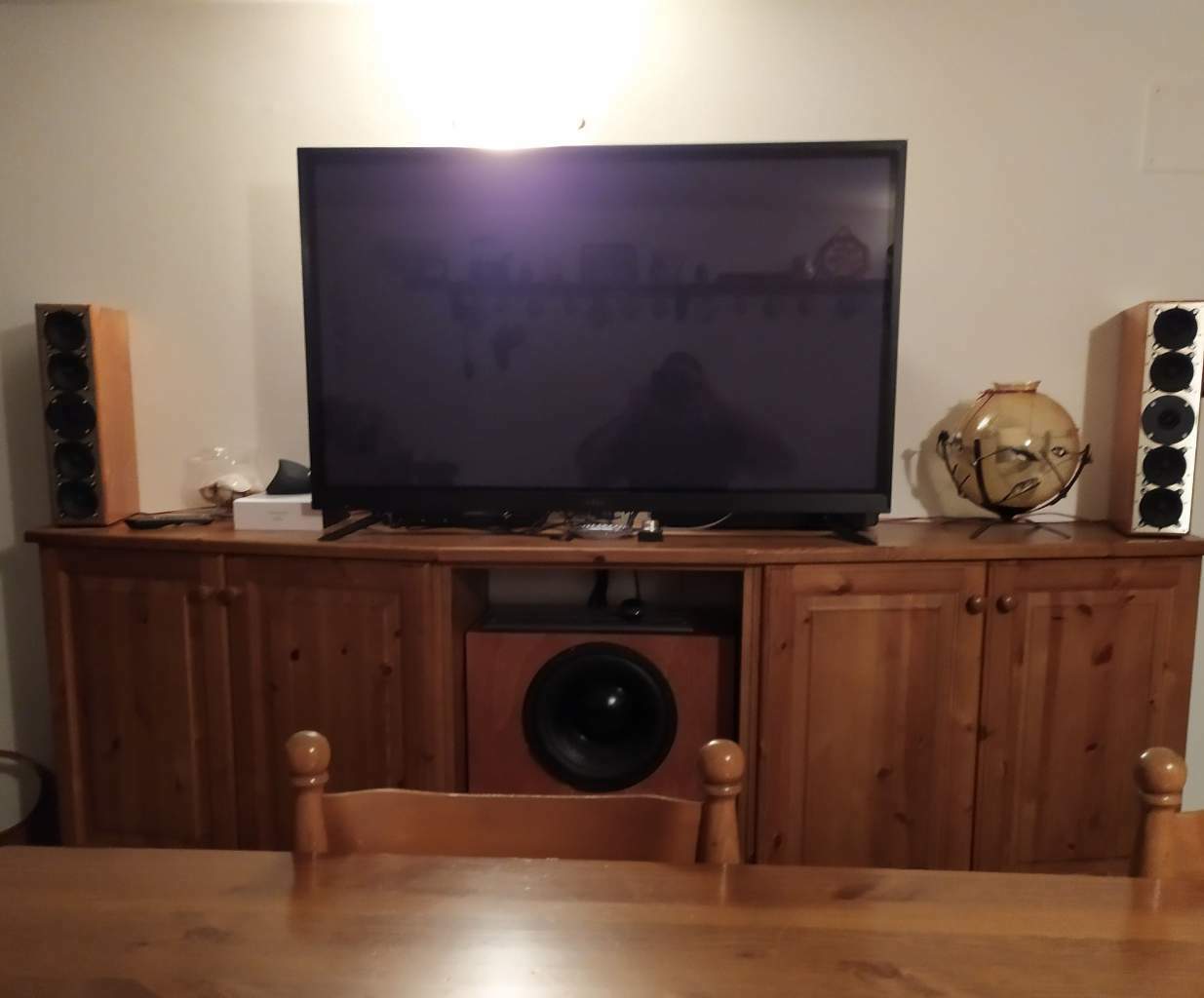

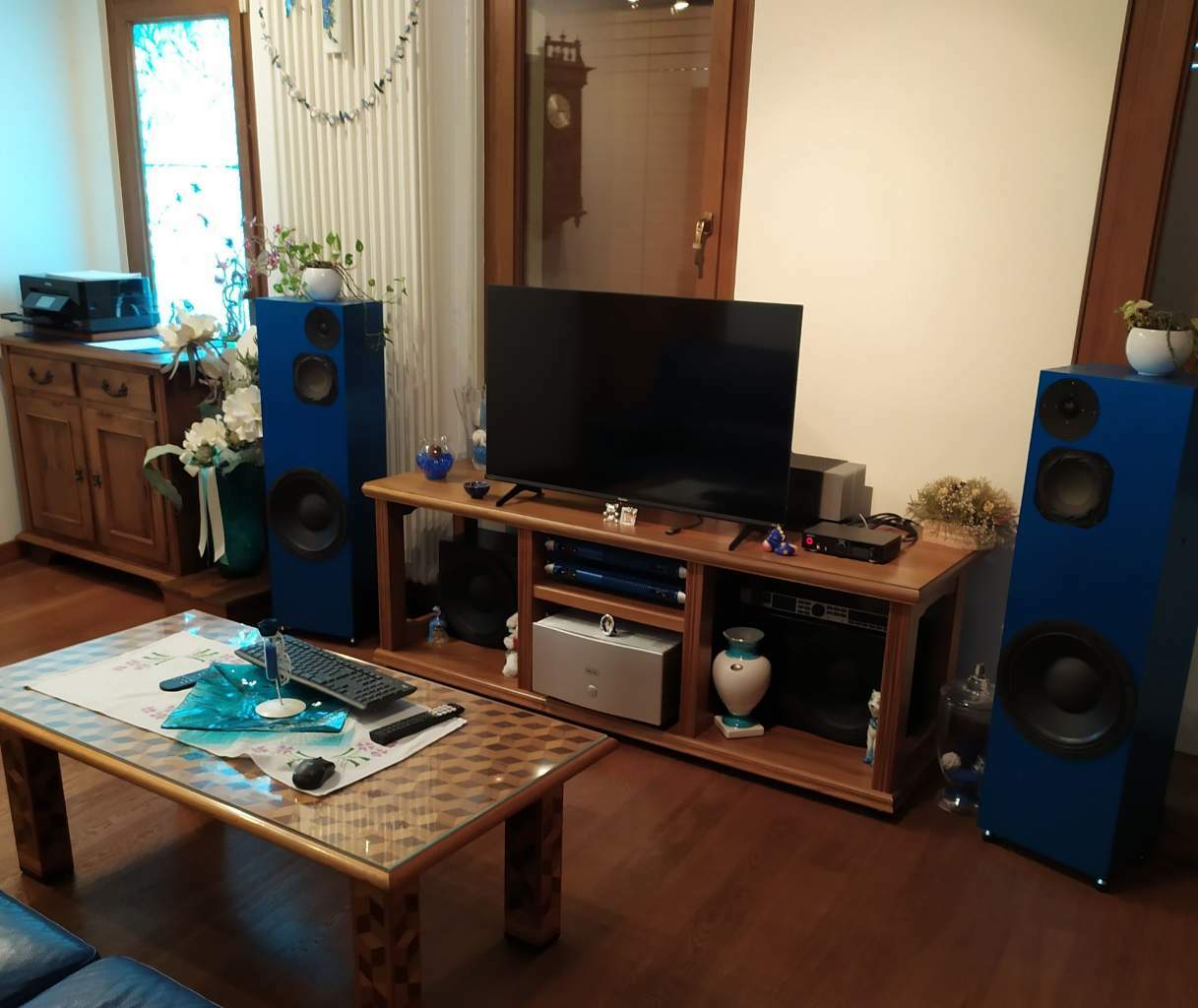

Dubleu Inviato 31 Luglio Inviato 31 Luglio Diffusori Blu torre salotto, Musica ed Ht di qualità, con il sub in centro taverna da 19mq alti 195cm. Doppio sub da 38 in cuninca

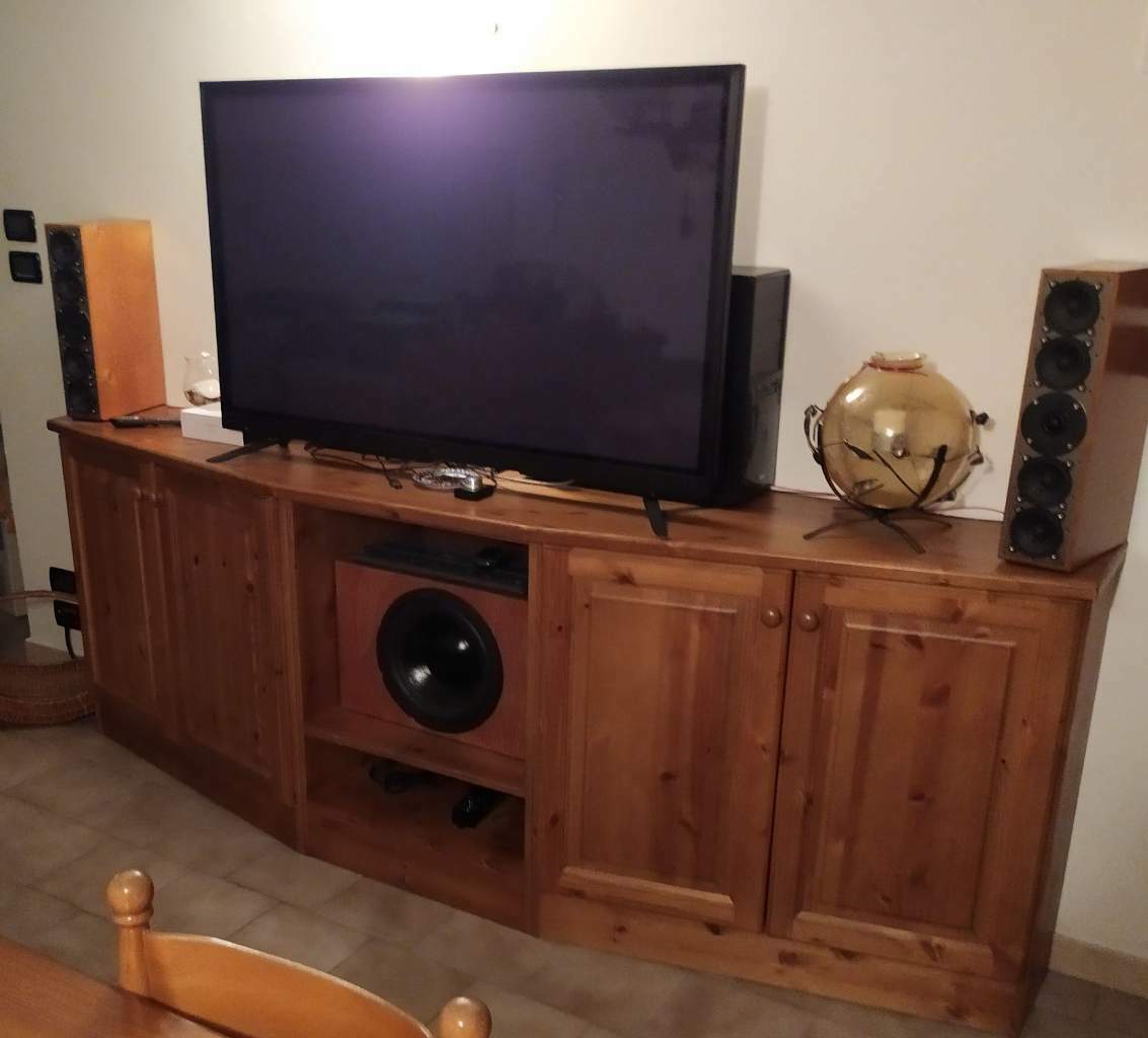

Dubleu Inviato 31 Luglio Inviato 31 Luglio il sub in salotto dove ci sono i diffusori Grandi blu, è tutto a sinistra nel mobile in stile ed è questo: https://melius.club/topic/19198-il-mio-subwoofer-faitalpro-18xl1800/page/2/#findComment-1199746 Se prendi due diffusori seri, che abbina tenuta e discesa con un ottimo finale vinci a mani basse senza disturbarti. Se tari bene l'impianto Roger Water Amused to Death, con i suoi giochi di fase avrai il cane che abbaia lontano da te dietro il punto di ascolto a destra, l'uomo che parla a metà fra te e diffusori tutto a destra. Un po' come se il braccio sinistro alzato parallelo al pavimento al posto di essere diritto lo pieghi avanti circa 20 gradi e li avrai l'uomo. Separazioni canali e distribuzione in profondità del messaggio sonoro ed anche dei film che (il palco frontale lo ricostruisce meglio di un semplice HT da 2000 euro). Avevo cambridge cxr200(fra i tanti questo è stato il migliore), Canton ergo 690 frontali, 670 posteriori e cm200 (se non sbaglio il frontale), un dispego di forza incredibile che solo a buttare il CXR200 a favore di un finale serio ho guadagnato molto. Gli AVR sono poco precisi. Un buon impianto costa, un 5 canli costsa di conseguenza. Smeplifica e vedrai che è meglio. Ho tutta la casa cablata (le 3 stanza ) per 5.2 e 7.2, ma ho abbandonato tutto dopo anni di prove. Poi l'ascolto di musica premia 10 volte rispetto la confusione che fa un AVR anche costoso.
