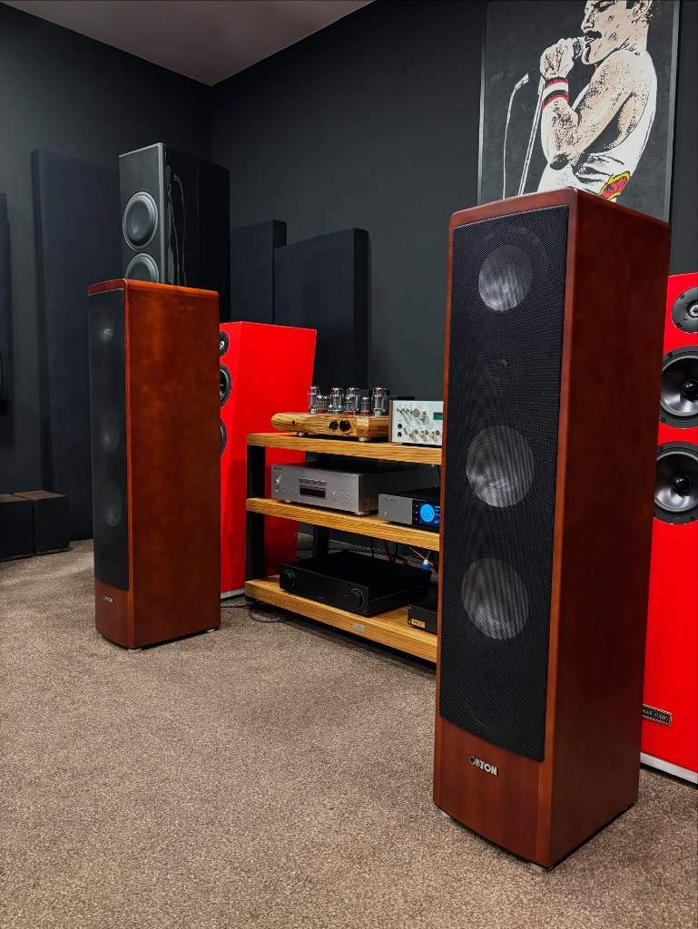

670 non sono troppo grandi, le ho avute nella mia taverna. Le 690 effettivamente sono troppo grandi e non ti servono.
La foto è delle 690.
M5XI è un signor amplificatore con una timbrica ottima per le Canton.

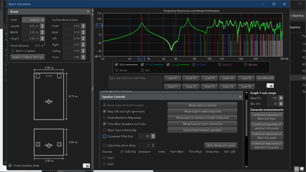

opterei per un dac con dsp (tipo rme o minidsp) Ecco perchè il primo consiglio.
a tua stanza ha una lunghezza di 6.44m, una larghezza di 2.95 m e un'altezza di 2.65
1. Calcolo dei picchi (Modi Assiali)
Nelle basse frequenze subirai forti rigonfiamenti dovuti alle risonanze geometriche. La criticità maggiore è la sovrapposizione distruttiva tra i53 ai 58hz
26hz: Primo modo sulla lunghezza. Molto profondo, quasi un terremoto acustico se sollecitato dalle Canton Ergo 690.
da 53 a 58hz Zona critica di picco massimo. I due modi sono troppo vicini. Creeranno un "boato" monocorde e confuso che coprirà la linea di basso e la cassa della batteria.
65 Risonanza verticale pavimento-soffitto. Rende il medio-basso gonfio.
106-130hz : Addensamento modale di secondo ordine. Rende le voci maschili innaturali ed enfatizzate.
2. Calcolo dei buchi (SBIR e Cancellazioni)
La distanza dai muri genera il fenomeno SBIR (Speaker-Boundary Interference), ovvero riflessioni che tornano indietro in controfase e cancellano specifiche frequenze.
Con diffusori a 50 cm dal muro: Avrai un buco profondo intorno ai 171 Hz. Questa è la zona del "corpo" delle chitarre e della batteria, che suoneranno svuotate.
Con diffusori a 30cm dal muro: Il buco si sposta più in alto, intorno ai 285 Hz, riducendo l'impatto nel basso ma sporcando la transizione verso i medi (molto meglio)
Distanza reciproca 2.5m Avendo una larghezza di soli 2.95m, posizionare i centri dei diffusori a 2,5m significa appiccicarli quasi completamente ai muri laterali (rimangono circa 22cm per lato. Questo causerà prime riflessioni laterali violentissime, distruggendo l'immagine stereo e creando un effetto "finto sdoppiamento" sulle alte frequenze.
3. Valutazione Canton Ergo 690 vs 670
Le Ergo 690 muovono troppa aria per una stanza larga meno di 3 metri non trattata. Ecciteranno senza pietà i modi a 26hz e 53hz. Le Ergo 670 sono decisamente più proporzionate al volume della stanza.
4. Il verdetto d'ascolto (Stanza non trattata)
L'ascolto sarà sbilanciato ed faticoso. Il tempo di riverberazione (RT60) sulle medie e alte frequenze sarà altissimo a causa dei muri nudi, creando un suono aspro e confuso. Le basse frequenze saranno "lente": alcune note del basso spariranno nel nulla (buchi SBIR) e altre rimbomberanno per diverse frazioni di secondo coprendo tutto il resto.
Scegli le Canton Ergo 670. Stringi la distanza geometrica tra i diffusori portandola a circa 200 cm per allontanarli dalle pareti laterali. Stringi di conseguenza il triangolo d'ascolto verso il tuo punto di seduta. Se possibile, mantieni la distanza di 50cm dalla parete posteriore per dare respiro al palcoscenico, accettando il buco a 171hz che potrai parzialmente compensare inserendo un tappeto spesso tra te e le casse e un divano in tessuto sul muro di fondo.
Sono cose che rimangono. Chiaramente più i diffusori sono piccoli, eno aria muovono meno enfatizzazione avrai ma anche meno impatto che serve nei film.
Qui devi scegliere se due diffusori che scendono con dsp o due più piccoli sempre con dsp ma più subwoofer con dsp.
Ecco perchè diffusori grandi che scendono daranno impatto, tanto il dsp è indispensabile e fai a meno del sub.
almeno 2-3 regolazioni sotto i 200hz serviranno. Dalle stime da te con le Canton che scendono sui 25 hz ed il rinforzo della stanza avrai i 25hz da correggere togliendo un po' di db, i 53hz pure e forse qualcosa sui 105-110hz. Ma avrai un impatto da subwoofer grazie all'ambiente che carica i 25hz che ti porterà il suono a 20hz. Non a caso ho scelto Canton ergo 670 con il refelx frontale per il tuo caso. Se scegli diffusori come alcuni proposti che dichiarano i 50hz, sotto ti serve il subwoofer e comunque avranno poca tenuta i potenza per gestire i picchi ht.
Nel dubbio di gestire con dsp frequenze, un po' più grande lo trovo meglio. Detto ciò le 670 possono bastare. I 4 woofer insieme coprono la superficie radiante di un cono da 30cm, aiutato dal picco che avevo già studiato dovresti essere apposto. Acquistare diffusori con lo studio ambientale fatto prima aiuta molto spesso. Se non avfessi il picco a 25hz ti avrei detto subito che ti serviva un sub a tutti i costi.

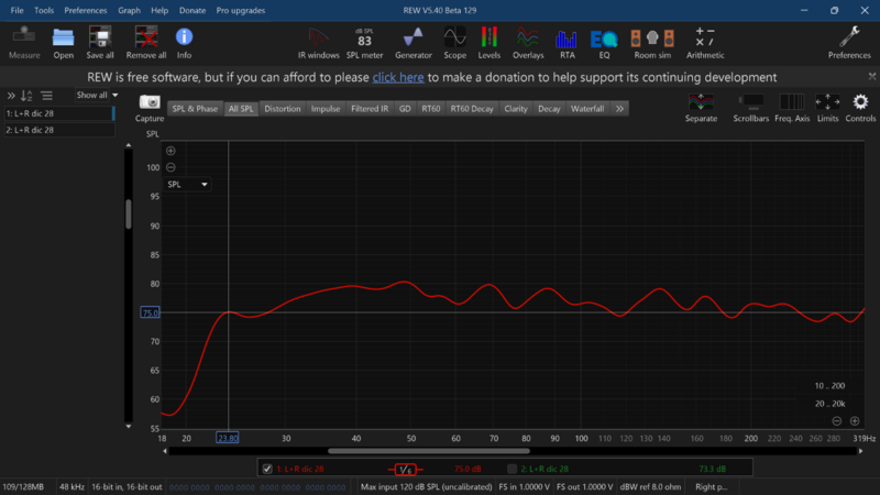

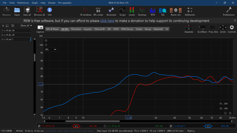

Guarda da me cosa fa il picco sui 25hz con un reflex a 35-38hz, mi colma molto bene sino ai 25hzimage.thumb.png.d2c1e6957a6d5c296f43521dbcb893b0.pngCiò su 19mq alti 195cm. In cucina con 19mq alti 240 con sempre un reflex sui 35hz ma con un picco sui 30hz (ho dei signori woofer) la risposta è questa:

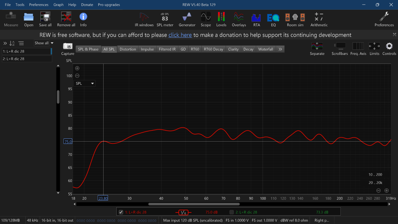

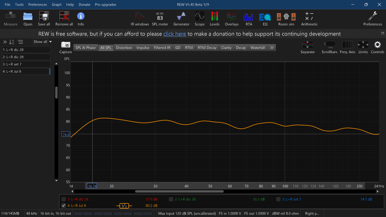

image.thumb.png.de2c91fd9e912993a26d50c23a4af398.pngqui il picco(linea blu) ha fatto i numeri con woofer cha hanno la loro da dire. Però ho avuto picchi anche di 12-15db a canale di risolvere. Senza DSP sari morto.Sui 14mq sarà indispensabile.

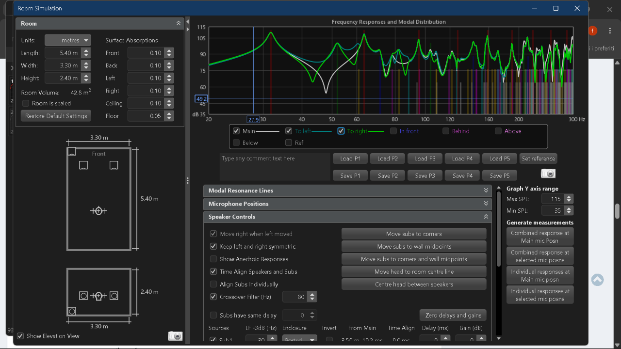

Sui 19mq alti 195 cm ho un woofer da 30cm che funge da sub , mentre sui 19mq alti 2,4 ho il doppio sub da 38cm che hai visto in foto (molta superficie radiante) con un picco incredibile sui 30hz.
Lo stesso in altro ambiente ho 4x30cm sui bassi ed un sub da 48cm in 24mq alti 240cm, ho avuto un picco sui 47hz sulle torri da ben 12-15db a canale da attenuare che ho messo lì la frequenza d'incrocio del sub per togliere forza al picco ambientale. Foto con linea arancio
image.thumb.png.e99bc3f2bde57343c978cf16a8f0e3d5.pngTi serve un dsp, mi spiace ma senza farai un gran baccano nelle frequenze di rinforzo con le pareti.
L'orecchio umano è sensibile sui bassi sui 2db, sui alti anche i 0,2 db possono dar fastidio se sei allenato. Detto ciò i picchi ambientali se non li correggi, indifferentemtne i diffusori che userai su 14mq avrai un gran bel casino.

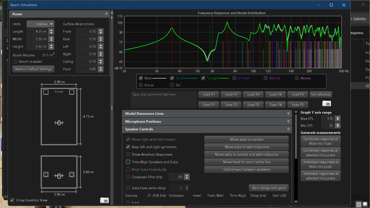

image.thumb.png.0af54f49a7ec53e5dd03fe6fe6a2cbc3.pngAgevolo foto di studio ambientale di esempio in cucina, linea bianca presumo sia la risposta in ambiente in stereo, verde e blu i canali in stereo. Non ho corretto le distanze fra i diffusori.
simulazione approssimativa, che comunque fa notare un po' di casino sotto i 100hz.
Le misure sono della stanza 2.95*4.75*2.65 è la tua circa

sono simulazioni un po' farlocche tanto per farti intendere che serve un dsp.
Però IA potrebbe essere più precisa, ammesso che non abbia allucinazioni.
Vale sempre la tesi di misurare.
Parti con calma con un impianto, poi sai che un minidsp o un RME li puoi mettere. Però comprare un DAc integrato all' amplificatore con i suoi limiti se senza dsp nel tuo contesto è errato.
Alla fisica non si scappa. Un rimbombo di 6-9db da qualche parte ( e lo avrai) ti distruggerà il piacere di ascolto e visione.
